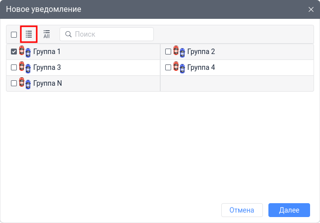

уведомления могут отслеживать не только конкретные объекты, а группы объектов;
уведомления позволяют изменять состав групп объектов.

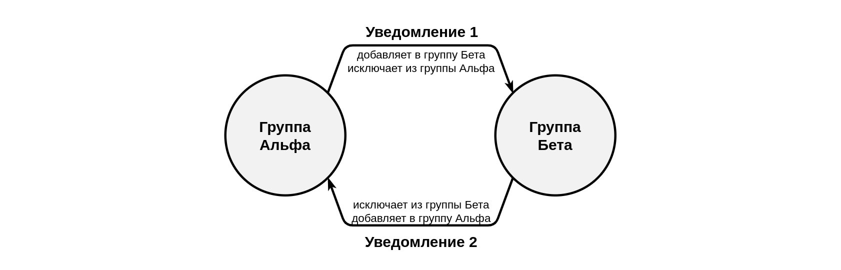

Для сортировки по одному условию A потребуются следующие элементы и настройки:
- Группа Альфа, содержащая объекты, для которых еще не выполнено условие A.
- Группа Бета, содержащая объекты, для которых уже выполнено условие A.
- Уведомление 1, которое настроено на отслеживание группы Альфа и контролирует условие A. Если это условие будет выполнено, то объекты будут исключены из группы Альфа и добавлены в группу Бета.
- Уведомление 2, которое настроено на отслеживание группы Бета и контролирует условие, противоположное условию A. Если это условие будет выполнено, то объекты будут исключены из группы Бета и снова добавлены в группу Альфа.
Схематично данный подход можно изобразить следующим образом:

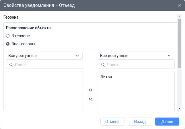

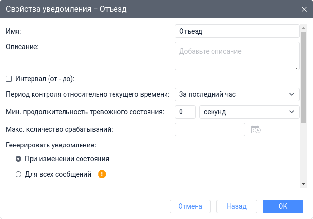

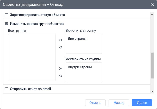

Далее необходимо настроить первое уведомление под названием Отъезд, которое будет отслеживать группу Внутри страны. Оно будет контролировать нахождение объектов вне геозоны. В качестве действия необходимо выбрать способ Изменить состав групп объектов, а именно исключить объекты из группы Внутри страны и добавить в группу Вне страны.

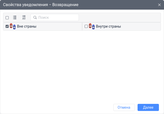

Второе уведомление будет иметь название Возвращение и отслеживать группу Вне страны. Оно будет контролировать нахождение объектов внутри геозоны. В качестве действия необходимо выбрать способ Изменить состав групп объектов, а именно исключить объекты из группы Вне страны и добавить в группу Внутри страны. Как несложно заметить, настройка второго уведомления противоположна первому.
Теперь объекты будут динамически перемещаться в нужные группы. Диспетчеры смогут в любой момент выполнить отчет по группе Внутри страны или Вне страны в зависимости от их потребностей.

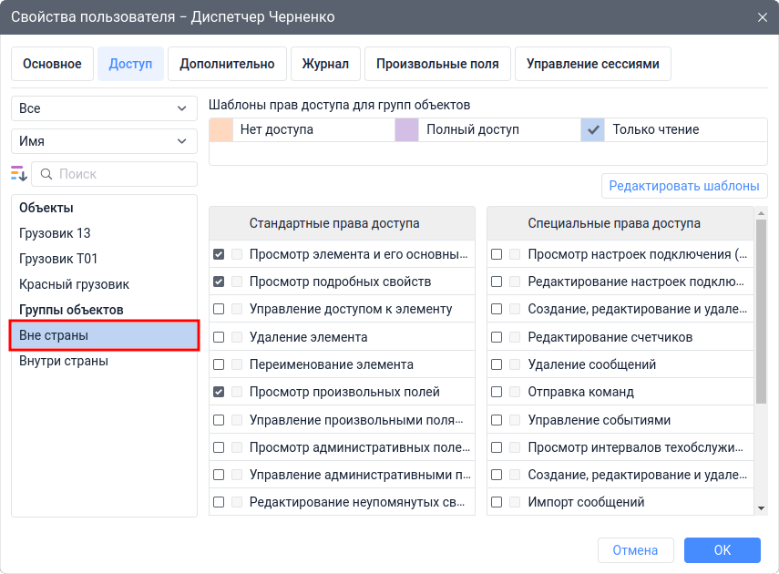

Сперва необходимо удостовериться, что диспетчер не имеет прав в отношении рассматриваемых объектов. Далее необходимо предоставить диспетчеру права только на определенную группу объектов (в данном примере — это группа Вне страны).
Теперь при выезде из геозоны и срабатывании уведомления объекты будут добавлены в группу Вне страны, поэтому диспетчер сможет их видеть. При въезде в геозону будет происходить противоположная ситуация: уведомление будет исключать объекты из групп Вне страны, поэтому диспетчер не будет их видеть.

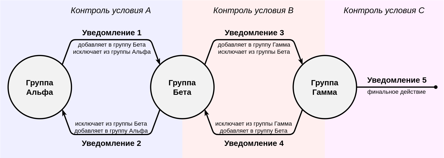

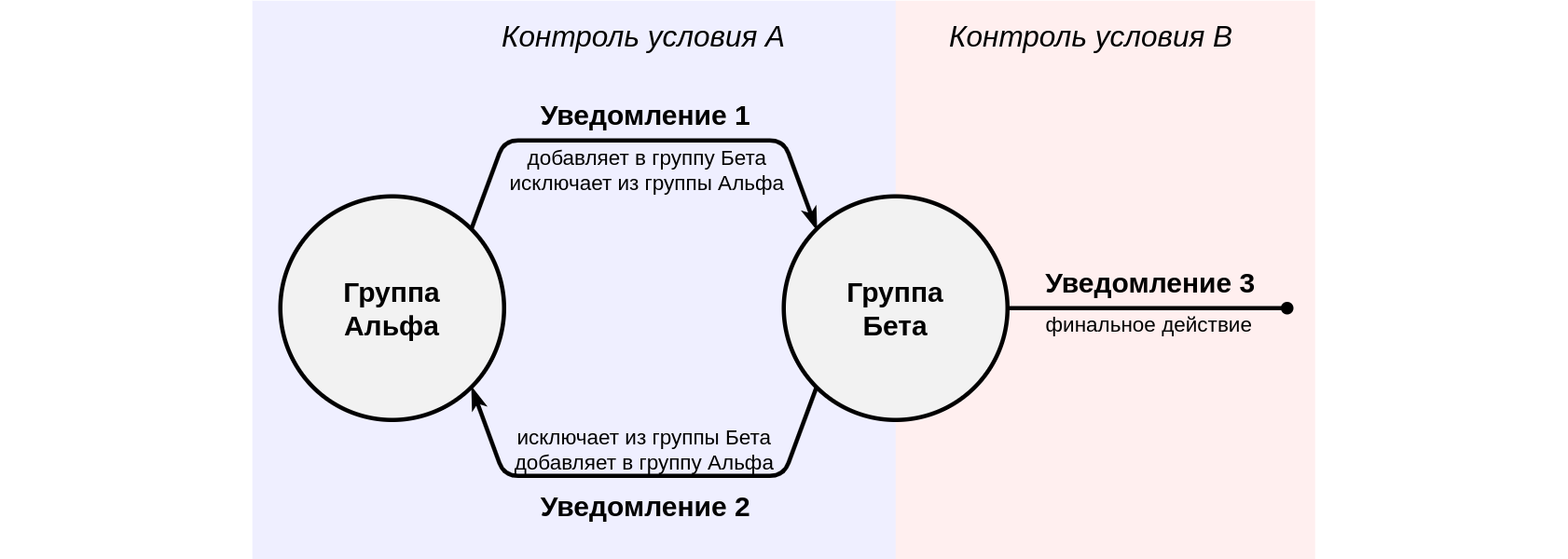

Для контроля двух условий A и B потребуются следующие элементы и настройки:
- Ключевое уведомление 3, которое настроено на отслеживание группы Бета и контролирует условие B. Если это условие будет выполнено, то уведомление выполнит финальное действие (например, уведомит клиента по email).
В данной схеме можно обойтись без группы Альфа, однако, исходя из практики, наличие этой группы упрощает настройку и масштабируемость в будущем, так как при увеличении количества контролируемых объектов будет достаточно добавить их в группу Альфа.
При необходимости контролировать больше условий количество групп и уведомлений можно увеличивать, например:
Отличительной особенностью данного подхода является последовательный контроль условий. Например, уведомление с типом Скорость с дополнительным фильтром Значение датчика контролирует выполнение обоих условий одновременно (для срабатывания уведомления потребуется одно сообщение). А система уведомлений с динамическими группами, настроенная на эти же условия, сперва контролирует скорость и только потом значение датчика (то есть для срабатывания потребуется два сообщения). При этом увеличение количества элементов в схеме будет также увеличивать количество сообщений, необходимых для срабатывания.

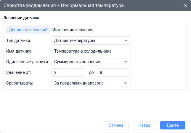

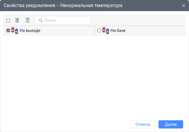

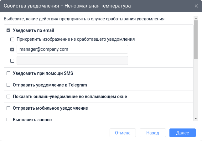

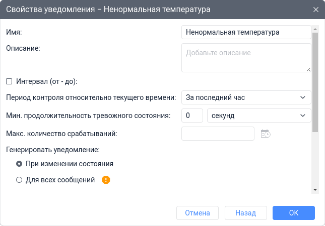

Для контроля температуры потребуется еще одно уведомление под названием Ненормальная температура, которое будет отслеживать группу На выезде. В качестве действия это уведомлением будет, например, отправлять менеджеру электронные письма.
В результате объекты будут динамически перемещаться в нужные группы, а контроль температуры будет происходить только вне базы.

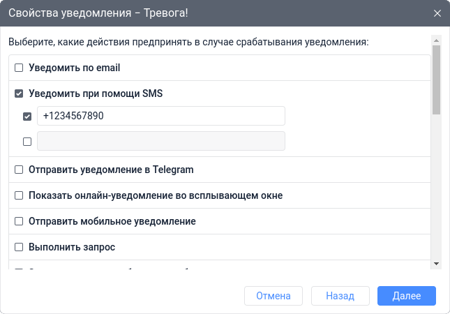

Предположим, что клиент хочет получать SMS о первом нажатии тревожной кнопки для всех машин из автопарка в течение рабочего дня.

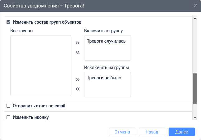

Группа под названием Тревоги не было (группа Альфа на схеме выше), которая содержит все объекты, водители которых еще не нажимали сегодня тревожную кнопку. В полночь в ней должны находиться все объекты автопарка, поэтому нужно их туда поместить изначально.
Группа Тревога случилась (группа Бета), которая содержит объекты, водители которых нажимали сегодня тревожную кнопку. В полночь эта группа должна быть пустой.

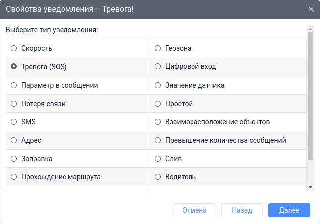

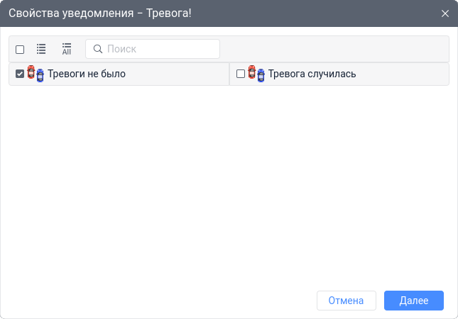

Уведомление Тревога! (уведомление 1), которое настроено на отслеживание группы Тревоги не было и контролирует нажатие тревожной кнопки. Если это условие будет выполнено, то объекты будут исключены из группы Тревоги не было и добавлены в группу Тревога случилась, а также уведомление отправит SMS клиенту.

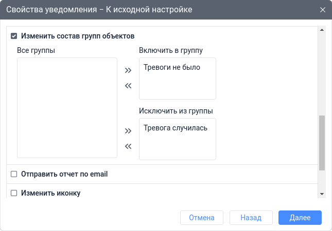

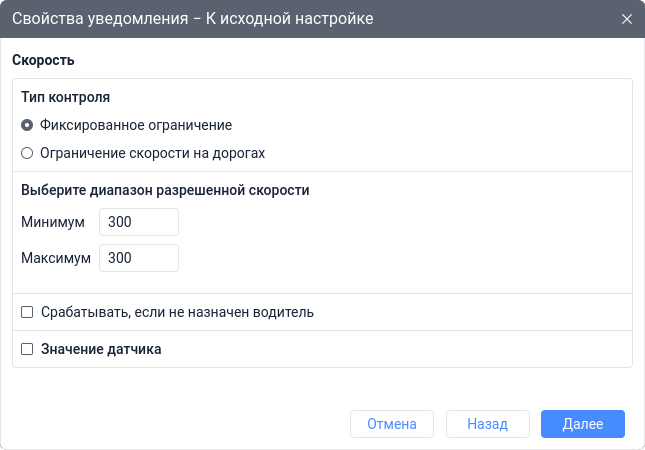

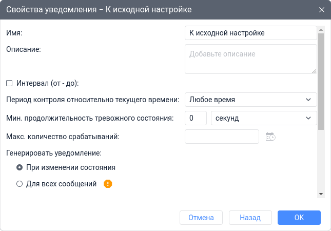

Уведомление К исходной настройке (уведомление 2) в данном случае будет возвращать все объекта из группы Тревога случилась в группу Тревоги не было ближе к полуночи. Для этого оно должно быть настроено на отслеживание группы Тревога случилась, иметь ограничение по времени (например, с 20:00 по 23:59) и контролировать какое-то условие, которое точно выполнится для всех объектов в конце рабочего дня. Одним из таких условий может быть наличие скорости менее 300 км/ч (при этом уведомление должно срабатывать Для всех сообщений).
Теперь объекты, водители которых нажали тревожную кнопку, будут при первой сработке перемещаться в группу Тревога случилась, для которой контроль тревожной кнопки уже не осуществляется. Следовательно, клиент будет получать SMS только о первой тревоге для каждого объекта. Вечером все объекты будут возвращены в исходную группу.

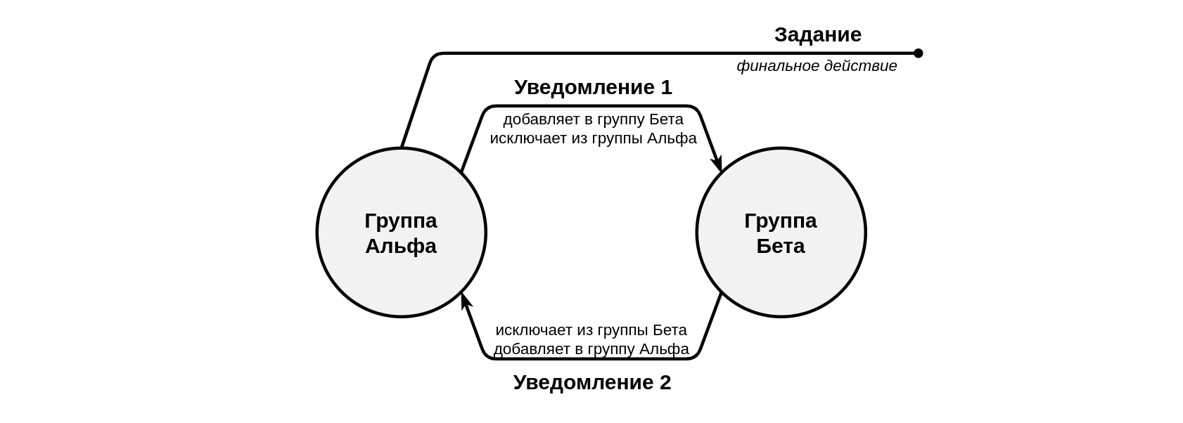

Схематично решение этой задачи можно изобразить следующим образом:
Соответственно, для решения потребуются:

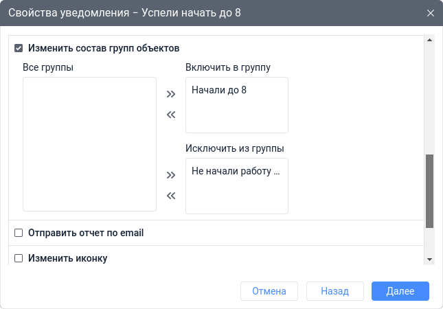

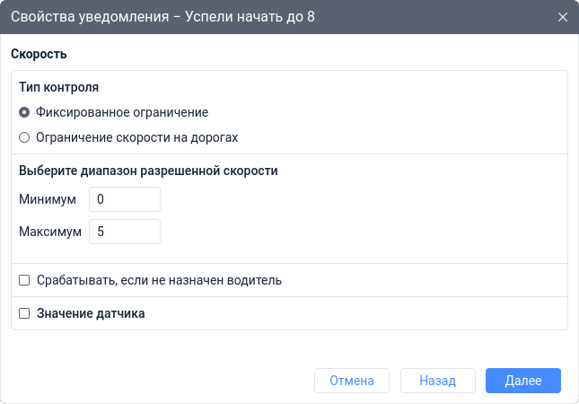

Группа под названием Не начали работу до 8 (группа Альфа на схеме выше), в ней будут содержаться все объекты, которые еще не начали движение. Будем считать, что в полночь в ней должны находиться все объекты автопарка, поэтому нужно их туда поместить изначально.
Группа Начали до 8 (группа Бета), которая содержит объекты, которые уже начали движение. В полночь эта группа должна быть пустой.

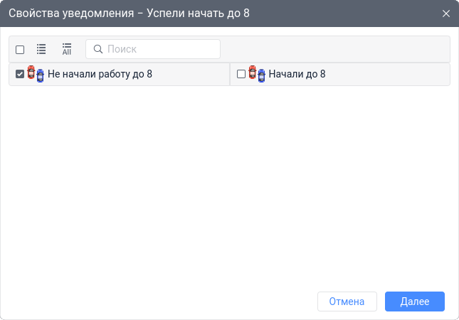

Уведомление Успели начать до 8 (уведомление 1), которое настроено на отслеживание группы Не начали работу до 8 и контролирует появление скорости (то есть начало работы). Если это условие будет выполнено, то объекты будут исключены из группы Не начали работу до 8 и добавлены в группу Начали до 8. Также работу данного уведомления нужно ограничить по времени с 00:00 до 07:59.

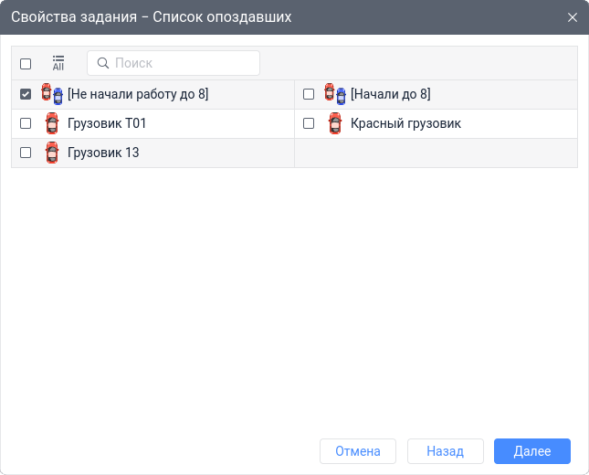

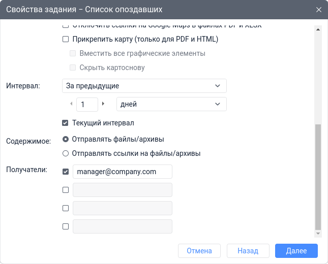

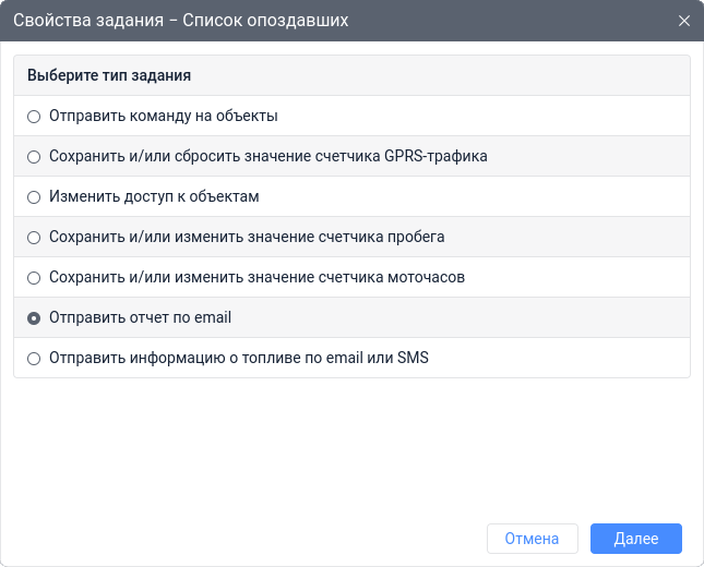

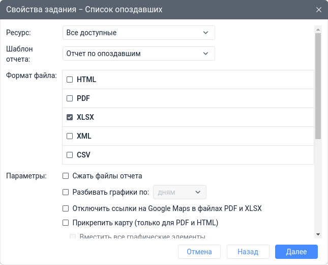

Задание Список опоздавших, которое в 08:00 будет отправлять отчет владельцу автопарка об объектах из группы Не начали работу до 8. Групповой отчет может содержать, например, таблицу Последние данные.

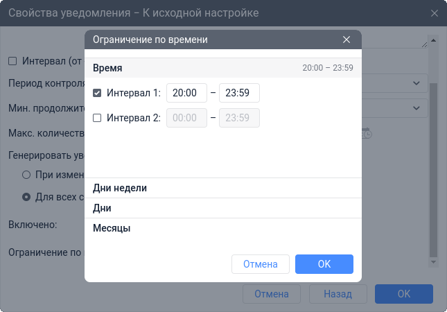

Уведомление К исходной настройке (уведомление 2) в данном случае будет возвращать все объекта из группы Начали до 8 в группу Не начали работу до 8 ближе к полуночи. Делается это по аналогии с одноименным уведомлением из примера 4 выше.
Теперь объекты, которые не начали движение до 08:00, останутся в группе Не начали работу до 8, а затем задание отправит о них отчет владельцу автопарка. Если же какой-то объект начнет движение до 8 утра, то он будет перемещен в группу Начали до 8, поэтому не попадет в отчет о нарушителях. Вечером все объекты будут возвращены в исходную группу.

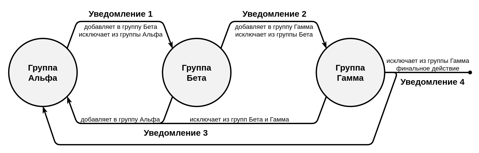

Геозона, которая соответствует территории завода.
Группа под названием Вне или внутри <24 часов (группа Альфа на схеме выше), которая изначально содержит все объекты.
Группа Внутри >24 часов (группа Бета), в которой будут содержаться объекты, которые находятся внутри геозоны 24 часа или более.
Группа Внутри >48 часов (группа Гамма), в которой будут содержаться объекты, которые находятся внутри геозоны 48 часов или более.

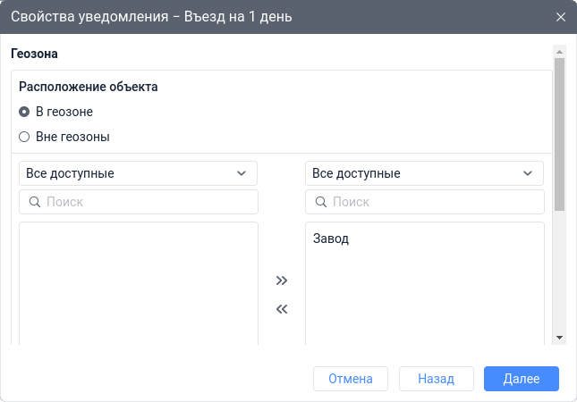

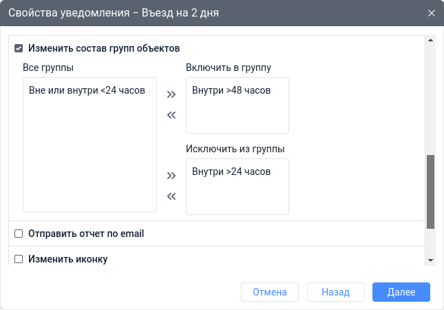

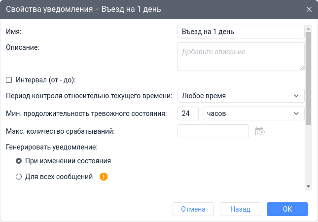

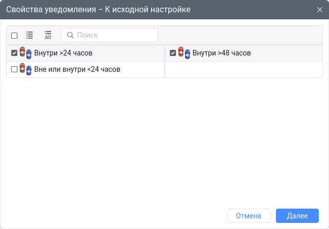

Уведомление Въезд на 1 день (уведомление 1), которое настроено на отслеживание группы Вне или внутри <24 часов и контролирует нахождение в геозоне более 24 часов. Если это условие будет выполнено, то объекты будут исключены из группы Вне или внутри <24 часов и добавлены в группу Внутри >24 часов. Уведомление должно срабатывать При изменении состояния, а Мин. продолжительность тревожного состояния должна быть равна 24 часам (1440 минутам, 86400 секундам).

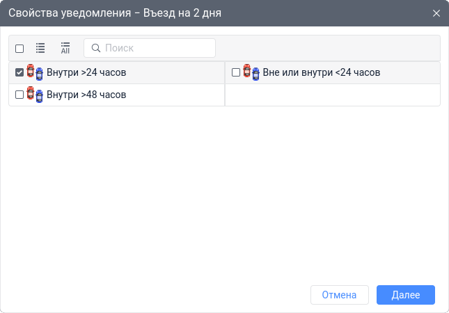

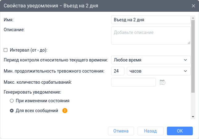

Уведомление Въезд на 2 дня (уведомление 2), которое настроено на отслеживание группы Внутри >24 часов и контролирует нахождение в геозоне более 48 часов. Если это условие будет выполнено, то объекты будут исключены из группы Внутри >24 часов и добавлены в группу Внутри >48 часов. Уведомление должно срабатывать Для всех сообщений, а Мин. продолжительность тревожного состояния должна быть равна 24 часам (1440 минутам, 86400 секундам).

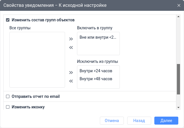

Уведомление К исходной настройке (уведомление 3) будет возвращать все объекта из групп Внутри >24 часов и Внутри >48 часов в группу Вне или внутри <24 часов, если объект покинул геозону. Уведомление должно срабатывать При изменении состояния.
В данном случае все уведомления и группы используются для контроля одного условия (нахождения внутри или вне геозоны), поэтому в отличие от предыдущего раздела статьи можно обойтись одним уведомлением для перемещения объектов в первую группу.
Уведомление Въезд на 3 дня (уведомление 4), которое настроено на отслеживание группы Внутри >48 часов и контролирует нахождение в геозоне более 72 часов. Если это условие будет выполнено, то объекты будут исключены из группы Внутри >48 часов и добавлены в группу Вне или внутри <24 часов, а также менеджеру отправится электронное письмо. Уведомление должно срабатывать Для всех сообщений, а Мин. продолжительность тревожного состояния должна быть равна 24 часам (1440 минутам, 86400 секундам).
Теперь объекты, которые находились в геозоне в течение одних суток, переместятся из группы Вне или внутри <24 часов в группу Внутри >24 часов, спустя одни сутки они переместятся в группу Внутри >48 часов, а спустя еще одни сутки уведомление отправит электронное письмо менеджеру и переместит объект в исходную группу. Если же в любой момент объекты покинут геозону, то они вернутся в исходную группу Вне или внутри <24 часов.
