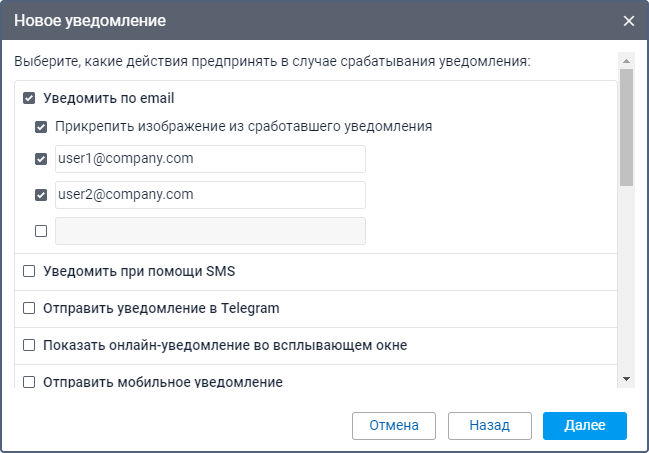

Уведомить по email
Этот способ действия позволяет настроить отправку уведомлений на электронную почту. Для этого поставьте галочку слева от поля и введите адрес, на который должны отправляться уведомления. После каждого ввода автоматически добавляется новое поле. Чтобы отменить отправку уведомления на какой-либо добавленный адрес, снимите галочку слева от него.
Некоторые типы устройств позволяют прикреплять к письму изображение, отправленное объектом в сообщении, после получения которого сработало уведомление. Для этого активируйте опцию Прикрепить изображение из сработавшего уведомления.
В заголовке полученного письма указано имя уведомления, а в скобках — имя объекта. В основной части письма содержится текст уведомления. Если в свойствах учетной записи или ресурса, в котором хранится уведомление, включена опция Возможность отписки, то внизу письма показывается ссылка Отписаться. Если получатель отписывается от рассылки, то в настройках уведомления автоматически снимается галочка слева от его электронной почты. Если все указанные получатели отписались от рассылки, а в настройках уведомления указан только этот способ действия, то уведомление автоматически выключается.

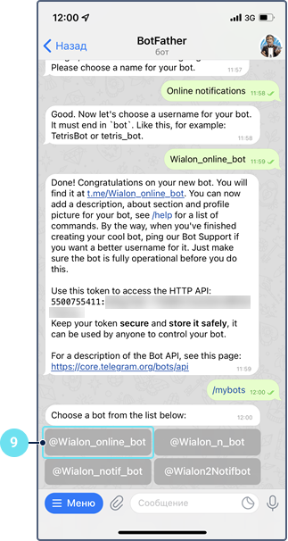

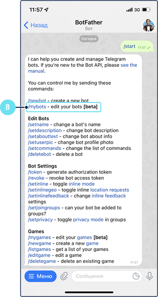

Чтобы настроить отправку уведомлений в личные сообщения пользователя в Telegram, сделайте следующее:

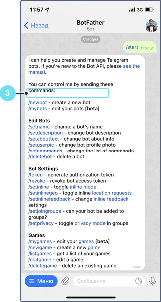

  1. С помощью поиска найдите и откройте бот с именем BotFather.
  2. Нажмите на кнопку Начать (iOS)/Старт (Android).
  3. Выберите команду /newbot.
  4. Укажите имя бота.
  5. Укажите имя пользователя для бота. Оно должно заканчиваться на слово bot.
  6. Сохраните полученный токен.
  7. Укажите токен в поле Ключ бота.
  8. Выберите команду /mybots.
  9. Выберите созданного бота.

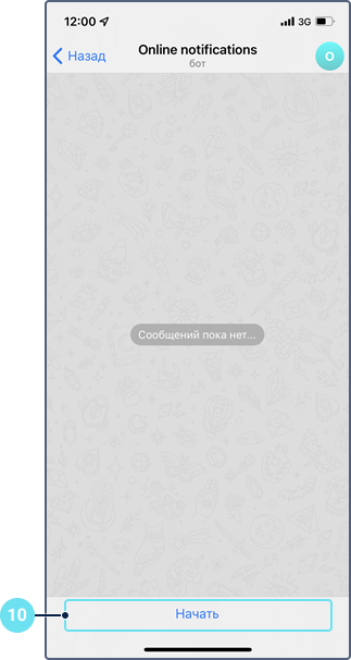

  10. Нажмите на кнопку Начать (iOS)/Старт (Android).

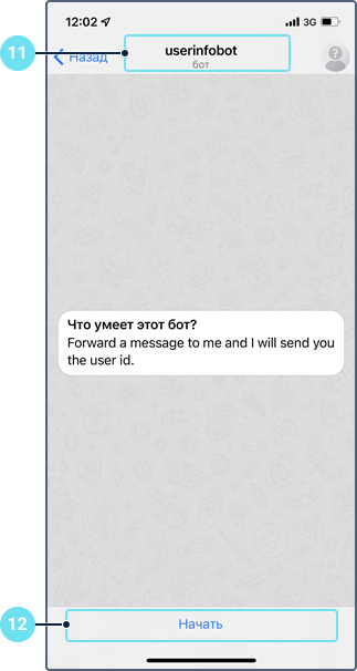

  11. С помощью поиска найдите и откройте бот с именем userinfobot.
  12. Нажмите на кнопку Начать (iOS)/Старт (Android). После этого приходит ID пользователя. Чтобы узнать ID другого пользователя, отправьте в бот любое сообщение от его имени.
  13. Укажите полученный ID в поле ID канала.

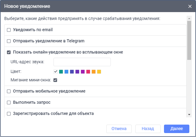

Показать онлайн-уведомление во всплывающем окне
Этот способ действия позволяет показывать уведомления во всплывающем окне в Wialon (см. подробнее).
URL-адрес звука
Если в настройках пользователя включена опция Воспроизведение звука при событиях, уведомления сопровождаются звуковым сигналом. В поле URL-адрес звука можно указать прямую ссылку на звуковой файл, которая должна заканчиваться на .mp3, .wav или .ogg в зависимости от формата файла. Рекомендуемый размер звукового файла — до 0.5 Мбайт. Если поле не заполнено, используется звуковой сигнал по умолчанию.
При работе с разными браузерами учитывайте поддерживаемые аудиоформаты:
Браузер Поддерживаемый формат
Internet Explorer 9+ MP3, AAC
Google Chrome 11+ MP3, WAV, Ogg
Mozilla Firefox 12+ WAV, Ogg
Safari 5+ MP3, WAV, AAC
Opera 10+ WAV, Ogg
Цвет
При необходимости можно выбрать цвет индикатора и фона онлайн-уведомления. По умолчанию выбран белый цвет.
Если включена опция Мигание мини-окна, то сразу после срабатывания уведомления открывается мини-окно, в котором можно следить за передвижением объекта.

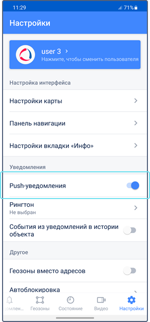

Отправить мобильное уведомление
Этот способ действия позволяет настроить отправку уведомлений в мобильное приложение. Он доступен, если в свойствах учетной записи пользователя включена услуга Мобильные уведомления.
Для работы с этим способом действия необходимы следующие права доступа:
Тип прав доступа Право доступа Комментарий
Права доступа на объекты Просмотр элемента и его основных свойств Это право доступа должно быть у получателей уведомления на все выбранные объекты.
Права доступа на объекты Использование объекта в уведомлениях, заданиях, маршрутах, ретрансляторах Это право доступа на все выбранные объекты должно быть у пользователя, настраивающего уведомление, и у создателя ресурса, в котором должно храниться уведомление.
Права доступа на пользователей Просмотр подробных свойств,
Выполнение действий от имени пользователя
Пользователь, настраивающий уведомление, должен иметь эти права доступа на создателя ресурса, в котором должно храниться уведомление, и на получателей уведомления.
Создатель ресурса, в котором хранится уведомление, должен иметь эти права доступа на получателей уведомления.
Чтобы настроить отправку мобильных уведомлений, выполните следующие шаги:
  1. Удостоверьтесь, что пользователи, которые должны получать уведомления, авторизованы в мобильном приложении и у них включена опция, позволяющая получать уведомления. В случае Wialon для Android и iOS должна быть включена опция Push-уведомления в настройках.
  2. Выберите мобильное приложение, в которое должны приходить уведомления.
  3. Отметьте пользователей, которые должны получать уведомления. Для быстрого поиска воспользуйтесь динамическим фильтром над списком. Чтобы выбрать всех пользователей сразу, отметьте одного из них, удерживая клавишу Ctrl.

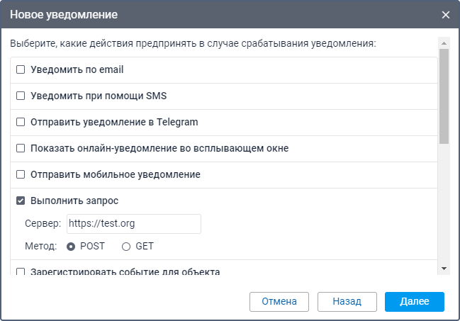

Выполнить запрос
Этот способ действия позволяет отправлять сообщения о сработавших уведомлениях на сторонние серверы. Чтобы настроить его, сделайте следующее:
  1. В поле Сервер укажите URL, то есть постоянную часть запроса.
  2. Выберите один из двух методов HTTP-запроса: POST или GET.
  3. Нажмите на Далее.
  4. В поле для текста уведомления укажите переменную часть запроса, используя теги. Например: param1=value1&param2=value2&param3=%UNIT%&param4=%SPEED%
При отправке запроса GET его переменная часть автоматически подставляется к адресу сервера, указанному на шаге 1. В случае отправки запроса POST переменная часть передается в теле запроса.

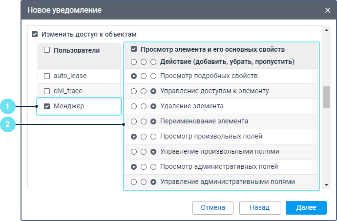

Изменить доступ к объектам
Этот способ действия позволяет автоматически изменить права доступа пользователя. Для этого необходимо право доступа Управление доступом к элементу на пользователя.
Чтобы настроить этот способ действия, выполните следующие шаги:
  1. Отметьте пользователей, права доступа которых вы хотите изменить.
  2. Напротив необходимого права доступа выберите одно из следующих действий:
  • Добавить — позволяет предоставить пользователям это право доступа;
  • Убрать — позволяет лишить пользователей этого права доступа;
  • Пропустить — позволяет не изменять это право доступа.

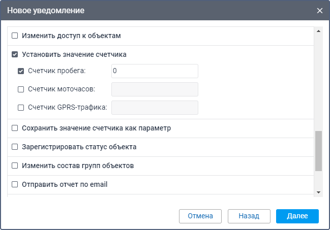

Установить значение счетчика
Этот способ действия позволяет изменять значения счетчиков пробега, моточасов и/или GPRS-трафика. Для этого необходимо право доступа Редактирование счетчиков на объект.
Чтобы настроить этот способ действия, отметьте необходимые счетчики и напротив укажите значения, которые должны быть у этих счетчиков после срабатывания уведомления.

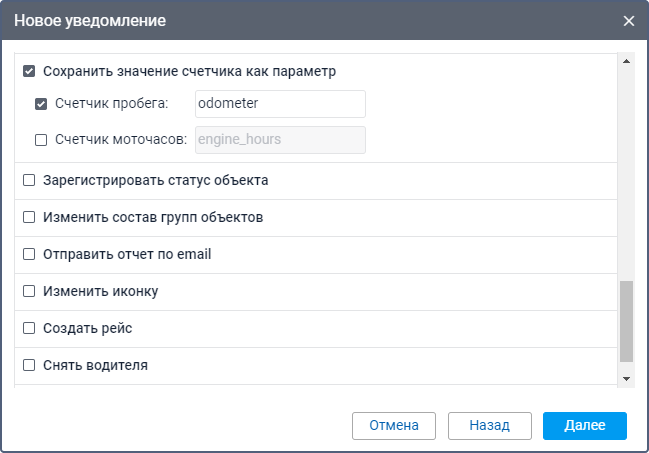

Сохранить значение счетчика как параметр
Этот способ действия позволяет сохранить текущее значение пробега (параметр odometer) или моточасов (параметр engine_hours) как параметр в сообщении. Это необходимо для того, чтобы впоследствии вывести начальное и конечное значения пробега в отчет по поездкам и преобразовать параметр engine_hours в датчик моточасов для дальнейшей работы с ним. Для этого необходимо право доступа Редактирование счетчиков на объект.
Для более точных расчетов рекомендуется сохранять значения счетчиков во время стоянки объекта, например, раз в сутки в ночное время.

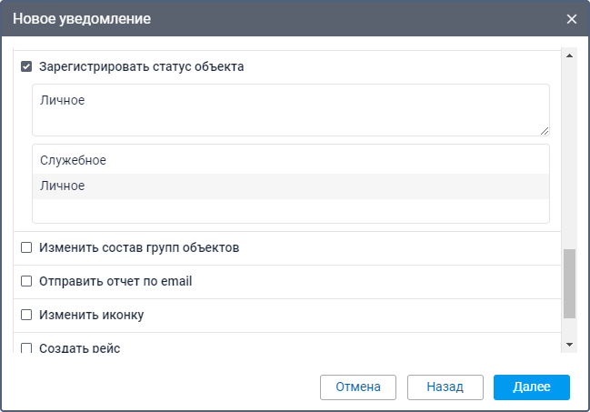

Зарегистрировать статус объекта
Этот способ действия позволяет зарегистрировать статус объекта: Личный или Служебный. Для этого необходимо право доступа Управление событиями на объект. Например, при входе в определенную геозону можно изменить статус объекта с личного на служебный или наоборот.
Записи о регистрации статуса доступны в таблице События.

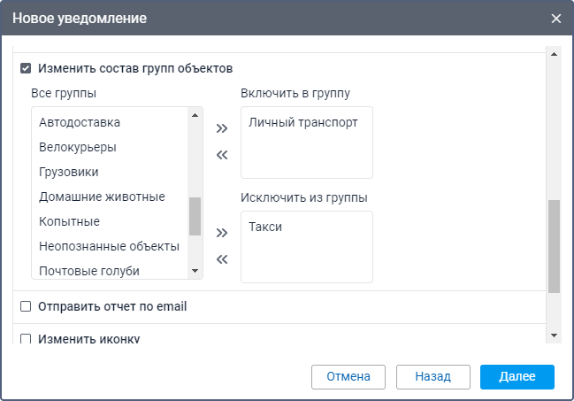

Изменить состав групп объектов
Этот способ действия позволяет добавить или удалить выбранный объект из определенных групп. Чтобы после срабатывания уведомления добавить объект в группу, щелкните по необходимой группе в списке Все группы и с помощью иконки перенесите ее в список Включить в группу, а чтобы удалить из группы — в список Исключить из группы. Чтобы перенести выбранные группы в общий список, используйте иконку .

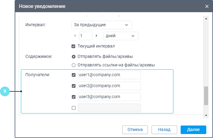

Отправить отчет по email
Этот способ действия позволяет отправить отчет на один или несколько указанных адресов электронной почты. Для этого необходимо право доступа Запрос сообщений и отчетов.
Для настройки этого способа действия выполните следующие шаги:
  1. Выберите ресурс, в котором хранится шаблон отчета, необходимый для отправки. Чтобы увидеть шаблоны из всех доступных ресурсов, выберите вариант Все доступные.
  2. Выберите шаблон отчета.
  3. Выберите элемент, по которому должен выполняться отчет. В списке содержатся все элементы, которые хранятся в том же ресурсе, что и выбранный шаблон отчета.
  4. При необходимости включите опцию Сработавший объект. Она доступна только для шаблонов отчета по объекту или группе объектов. Если опция включена, то отчет выполняется только по тому объекту,  из-за которого сработало уведомление независимо от того, какой элемент выбран в предыдущем списке.
  5. Выберите один или несколько форматов файлов: HTML, PDF, Excel, XML, CSV. При выборе формата PDF можно указать ориентацию, формат и ширину страниц. При выборе формата CSV можно указать кодировку и разделитель, а также включить или отключить отображение заголовков столбцов.
  6. При необходимости включите дополнительные опции (см. подробнее).
  7. Укажите временнóй интервал, за который должен выполниться отчет.
  8. Выберите одну из двух опций, определяющих содержимое отчета:
    • Отправлять файлы/архивы — позволяет отправлять файлы или архивы напрямую;
    • Отправлять ссылки на файлы/архивы — позволяет отправлять ссылки на FTP-сервер, где хранятся файлы или архивы отчета.
    Если размер файла превышает 30 Мбайт, то автоматически используется опция Отправлять ссылки на файлы/архивы.
  9. Укажите и выберите электронные адреса получателей отчета. После каждого ввода автоматически добавляется новое поле.

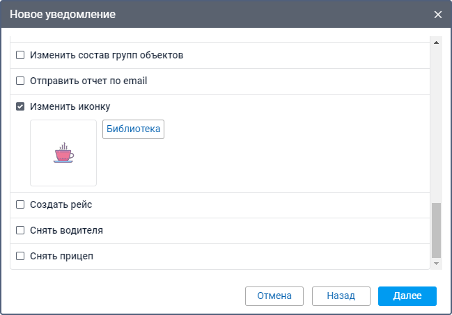

Изменить иконку
Этот способ действия позволяет выбрать иконку, которая должна быть иконкой объекта после срабатывания уведомления. Чтобы открыть список доступных иконок, нажмите на кнопку Библиотека.

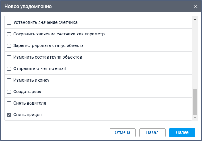

Снять прицеп
Для настройки этого способа действия необходимо право доступа Создание, редактирование, удаление прицепов на ресурс, которому принадлежит прицеп.

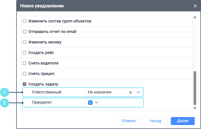

Создать задачу
Способ действия Создать задачу доступен, если в свойствах вашей учетной записи или тарифного плана включена услуга Задачи. Кроме того, у вас должны быть права доступа на объекты и пользователей, указанные в разделе Предварительные требования на странице Задачи.
При срабатывании уведомления с этим способом действия для объекта создается задача, которая показывается на вкладке Задачи.
  1. Выберите пользователя, на которого должна быть назначена задача, или оставьте вариант Не назначен.
  2. Выберите приоритет для задачи.
После срабатывания уведомления создается задача со статусом Новая. Ее имя и тип соответствуют имени и типу сработавшего уведомления. Текст уведомления показывается в столбце Описание.
