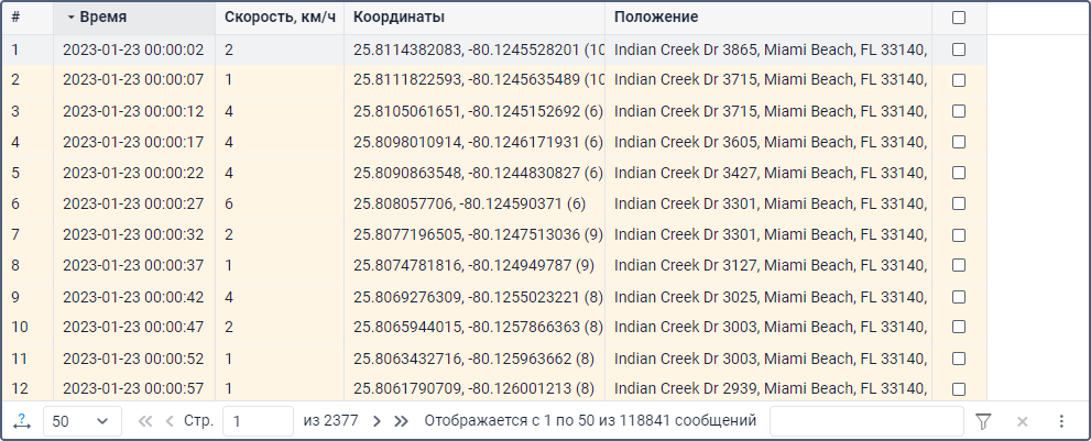

При запросе импортированных сообщений показывается только те сообщения, которые были внесены в историю объекта с помощью импорта. При работе с ними доступны те же функции, что и для сообщений с данными, полученных от объекта. Отличием является лишь то, что в таблице импортированных сообщений все строки выделены светло-желтым цветом, а в колонке Время регистрации показываются прочерки.
Чтобы удалить сообщения, которые были импортированы ошибочно, поставьте для них галочки в последней колонке и щелкните по иконке  внизу таблицы. Чтобы удалить все сообщения в таблице, перед нажатием на иконку поставьте галочку в заголовке последней колонки.
