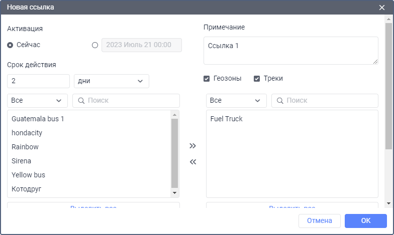

Для создания новой ссылки нажмите на кнопку Создать ссылку общего доступа и заполните поля формы.
В левом верхнем углу укажите время активации ссылки. Это может быть Сейчас либо какой-то момент в будущем (укажите дату и время в календаре). Максимально удаленное будущее, на которое можно отложить время активации, — через 100 дней.
Ниже введите срок действия ссылки. Значение может быть указано в минутах, часах или днях (выбор из выпадающего списка). В качестве срока действия можно указать любое значение (от 1 до 1000) или сделать его неограниченным (ввести 0).
В правом верхнем углу формы можно ввести для ссылки произвольное примечание. Это позволит легко отличить ее от других в общем списке. Кроме того, если комментарий задан, он выводится в шапке самóй страницы локатора.
По желанию тут можно также отметить геозоны и, тем самым, сделать их доступными по ссылке. Кроме того, можно предоставить возможность генерировать и просматривать треки передвижения объекта.
Ниже необходимо выбрать объекты, чьим местоположением Вы хотите поделиться. Выбор производится в списке слева. Перенесите необходимые объекты в список справа (посредством двойных щелчков или при помощи кнопки Добавить).
Для удобства выбора объектов или их групп содержимое списка можно менять, используя фильтр, расположенный над ним. Доступны следующие варианты: Все, Объекты, Группы объектов, Объекты вне групп. С целью быстро найти необходимый объект можно также воспользоваться динамическим поиском.
В локаторе могут также показываться датчики вместе с их значениями и единицами измерения. Для этого в нижней части диалога необходимо активировать соответствующую опцию, а также указать маски необходимых для отображения датчиков.
Чтобы сгенерировать ссылку, нажмите кнопку OK. Для отмены внесенных изменений нажмите Отмена.

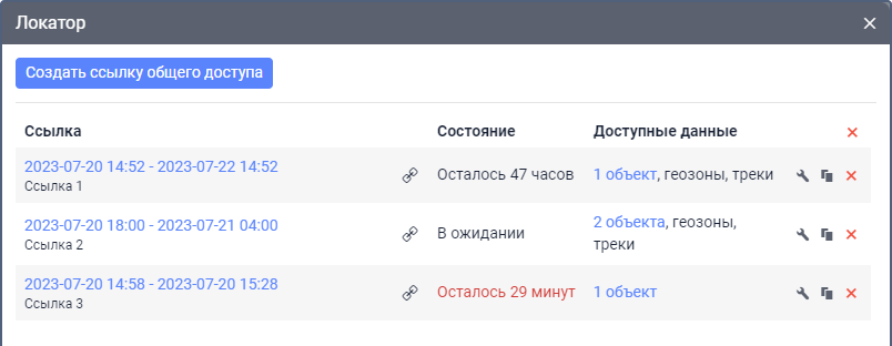

Список ссылок
После создания ссылка попадает в общий список, где показывается время начала и окончания ее действия, примечание, сколько осталось до окончания срока действия (если время активации уже наступило), количество объектов, а также показываются ли на карте локатора геозоны и треки. При наведении курсора на количество объектов во всплывающей подсказке показывается их список. Если до окончания срока действия осталось меньше часа, соответствующая графа подсвечивается красным.
Справа располагаются следующие кнопки:
  •  — редактирование параметров ссылки;
  •  — копирование локатора;
  •  — удаление ссылки из списка.
По нажатию ссылка с локатором открывается в новой вкладке.
По истечении срока действия ссылка удаляется автоматически.
При смене пароля пользователя все ссылки локатора удаляются автоматически.

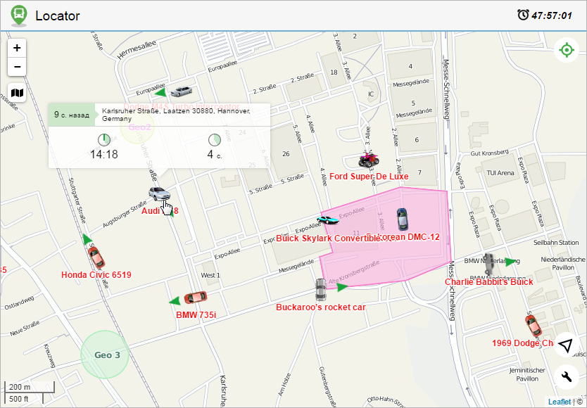

Просмотр
При переходе по ссылке, время активации которой уже наступило, открывается карта локатора с нанесенными на нее объектами и геозонами (если они были указаны при создании ссылки). Объекты в локаторе показываются на картах Gurtam Maps и картах Google (при их наличии). Выбор картосновы осуществляется при наведении на иконку , расположенную в верхнем левом углу под кнопками масштабирования. Кроме того, здесь можно включить или отключить отображение геозон на карте.
Если до конца срока действия ссылки остается менее 48 часов, он будет указан в правом верхнем углу окна локатора.
Объекты
Объект на карте представлен при помощи иконки. Кроме того, отображается имя объекта и стрелка направления движения (по умолчанию). Можно также включить и отображение следа от объекта — трека последних перемещений объекта (по умолчанию отключен). Вышеперечисленные настройки вы сможете включить/отключить, нажав на кнопку  в правом нижнем углу.
Отыскав на карте интересующий объект, вы можете просмотреть его актуальную информацию. Информация отображается в окне, которое открывается кликом по объекту. Количество предоставляемой информации варьируется в зависимости от состояния объекта (движение, стационарное состояние). Если объект находится в движении (индикатором может выступать стрелка направления движения), то для него отображаются такие показатели как скорость, время начала движения, длительность и покрытое расстояние. Для объекта, который находится в стационарном состоянии, такие показатели как скорость и покрытое расстояние неактуальны (не отображаются), поэтому в вызываемом окне отображается только время начала стационарного состояния и его длительность. Кроме того, вне зависимости от состояния объекта, в шапке вызываемого окна указывается время с момента получения последнего сообщения, а также адрес из последнего сообщения. Адреса объектов определяются только по Gurtam Maps, независимо от выбранной картосновы. Следует отметить, что по приходу новых сообщений с данными автоматически обновляется как положение объектов на карте, так и их актуальная информация.
Если вам необходимо узнать, где двигался объект (объекты) с момента начала работы локатора, то вы можете просмотреть его трек. Трек отображается за период не более 24 часов. Для этого нажмите на кнопку  в правом верхнем углу и в выпадающем списке выберите необходимый объект. После этого строится трек и карта масштабируется таким образом, чтобы он полностью попадал в поле видимости. В случае, когда треки строятся для нескольких объектов сразу, они будут отображены на карте различными цветами, а сама карта будет масштабирована таким образом, чтобы в поле видимости попадали они все. Чтобы удалить трек с карты, повторно нажмите на значок построения трека или в выпадающем списке снимите метки с объектов, треки которых необходимо удалить. Следует отметить, что в локаторе цвет трека выбирается случайным образом и не зависит от каких-либо настроек объекта.

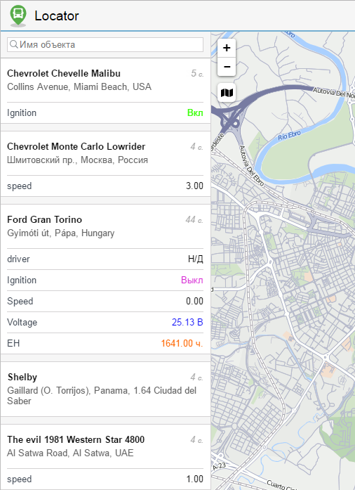

Датчики
Если при генерации ссылки были указаны маски датчиков, то в левой части окна локатора располагается список объектов, для каждого из которых показывается имя, момент получения последнего сообщения и последнее местоположение, а также имена датчиков, их значения и единицы измерения. При этом если для какого-либо датчика заданы интервалы и цвета, то настроенный цвет будет использован для отображения его значения в списке. Над списком объектов расположен динамический фильтр, позволяющий упростить поиск нужных объектов.
При открытии ссылки локатора на мобильных устройствах переключение между режимами Карта и Датчики осуществляется посредством кнопок  и .
