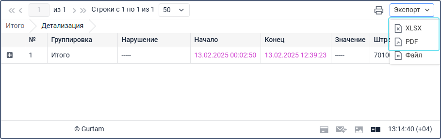

Быстрый экспорт
Вы можете сохранить отчет в XLSX или PDF формате, выполнив следующие действия:
  1. Нажмите на Экспорт на панели инструментов выполненного отчета.
  2. Выберите формат XLSX или PDF в выпадающем списке.
  3. Откройте файл или сохраните его на диске в зависимости от настроек браузера.

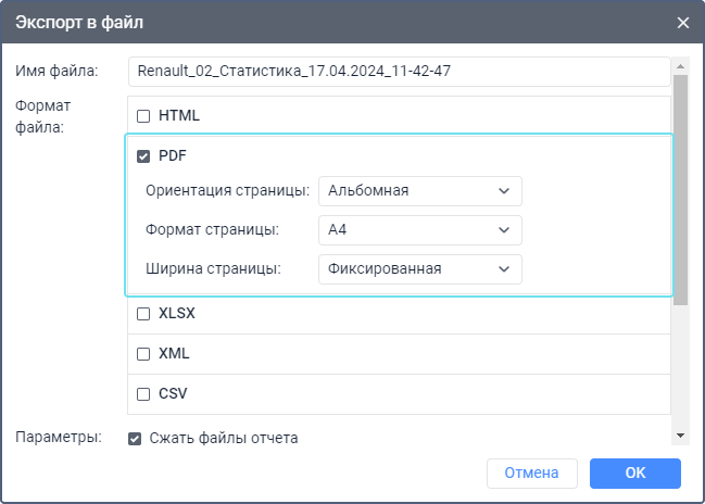

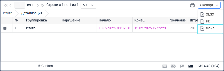

Экспорт с настройками
Вы можете получить один и тот же отчет в нескольких файлах доступных форматов. Для этого выполните следующие действия:
  2. Выберите опцию Файл.
  3. При необходимости измените имя файла, созданное автоматически.
  4. Выберите необходимые форматы. Для форматов PDF и CSV в меню доступны дополнительные настройки.
  5. Укажите необходимые параметры.
  6. Нажмите OK.
  7. В зависимости от настроек браузера откройте файл или сохраните его на диске.

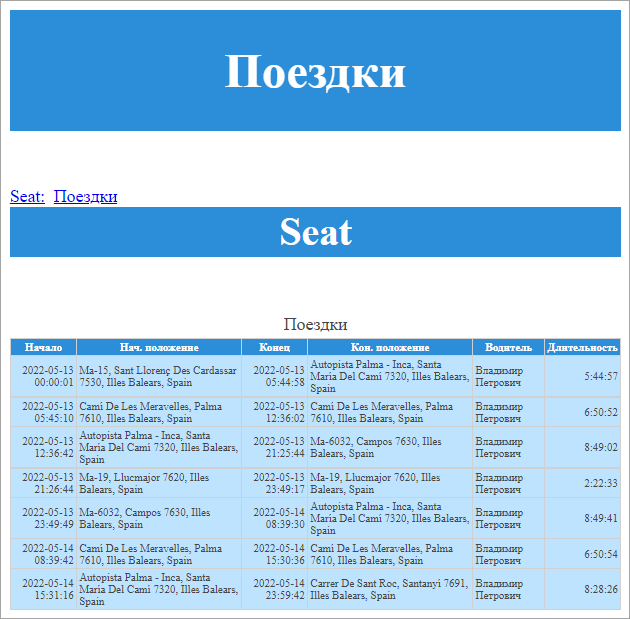

HTML
При выборе формата HTML отчет сохраняется в виде интернет-страницы. Она открывается любым интернет-браузером, установленным на компьютере.
PDF
Отчеты, сохраненные в формате PDF, хорошо подходят для печати на принтере.
При экспорте в файл доступны следующие дополнительные настройки:
ОпцияОписание
Ориентация страницыВыбор ориентации страницы: книжная или альбомная.
Формат страницыВыбор формата страницы: A4 или A3.
Ширина страницы
Эта опция полезна для отчетов с большим количеством столбцов. Можно выбрать один из следующих вариантов:
  • Фиксированная. Ширина страницы зависит от выбранной ориентации и формата страницы. Если таблица не вмещается по ширине, она не экспортируется в отчет (показывается только ее заголовок).
  • Авто, компактная. Ширина ячейки таблицы равна ширине самого широкого слова в столбце.
  • Авто, без переносов. Ширина ячейки таблицы равна ширине самой длинной строке в ней (без переноса строк).
При выборе опций Авто, компактная и Авто, без переносов, выбор формата и ориентации страницы влияет только на ее высоту, но не на ширину.

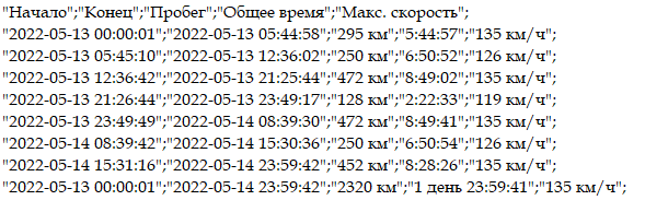

CSV
При выборе формата CSV каждая таблица отчета сохраняется в отдельный файл. В нем каждая строка соответствует одной строке таблицы, а столбцы отделяются друг от друга при помощи символа-разделителя: запятой (,) или точки с запятой (;).
Во время сохранения файла в этом формате доступны следующие опции:
ОпцияОписание
КодировкаВыбор кодировки, используемой в файле: utf8 или cp1251.
РазделительВыбор разделителя для столбцов таблицы: запятая или точка с запятой.
Отображать заголовки столбцовЕсли эта опция выключена, то в файле не сохраняется строка заголовков.
