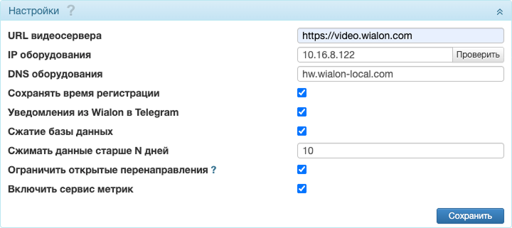

Настройки
В этом блоке находятся настройки, связанные с получением и сохранением данных от оборудования.
Ниже описаны параметры и опции, доступные в блоке.
Опция Описание
URL видеосервера Адрес сервиса для обработки и хранения видеофайлов с устройств.
IP оборудования IP-адрес сервера, на который должны отправляться данные от объектов мониторинга. Отображается в свойствах всех объектов в поле Адрес сервера.
DNS оборудования Доменное имя сервера, на которое должны отправляться данные от объектов мониторинга. Отображается в свойствах всех объектов в поле Адрес сервера.
Сохранять время регистрации Опция, позволяющая сохранять время регистрации сообщений, помимо времени самих сообщений. Чтобы увидеть эти данные в системе мониторинга, после запроса сообщений необходимо добавить столбец Время регистрации в таблицу.
Уведомления из Wialon в Telegram Опция, позволяющая включить отправку уведомлений из Wialon в Telegram. Если опция включена, то в системе мониторинга в качестве способа действия при создании и редактировании уведомления становится доступным пункт Отправить уведомление в Telegram.
Для работы уведомлений в Telegram у сервера, на котором установлен Wialon Local, должен быть доступ к api.telegram.org.
Сжатие базы данных Если эта опция включена, то все сообщения старше указанного ниже количества дней сжимаются и переносятся в отдельную директорию. При этом при выполнении отчетов и запросе сообщений доступ к ним сохраняется. Это позволяет сэкономить место и расположить последние и исторические сообщения на разных по скорости и размеру носителях (SSD и HDD).
Сжимать данные старше N дней Количество дней, по истечении которых сжимаются сообщения. Допустимые значения: от 10 до 90. Если значение не указано, то по умолчанию используется 10.
Ограничить открытые перенаправления Опция, ограничивающая открытые перенаправления со всех сайтов. Открытые перенаправления могут быть использованы для перенаправления пользователей на вредоносные сайты. Если эта опция включена, разрешены только перенаправления на URI, указанные в поле Разрешенные URI перенаправления в настройках сайта. Чтобы указать список разрешенных URI для перенаправления, перейдите в настройки сайта. Для применения изменений перезапустите сайт.
Включить сервис метрик Включает сбор системных метрик в формате Prometheus. Если опция включена, запускается сервис метрик и предоставляется конечная точка для внешних инструментов мониторинга, таких как Prometheus и Grafana. После изменения этой настройки нажмите Сохранить и перезапустите сервис, чтобы изменения вступили в силу. Подробности о настройке внешнего мониторинга см. в разделе Мониторинг системных метрик с помощью Grafana.
