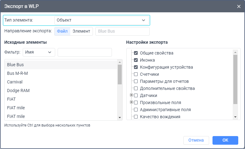

Для экспорта свойств объекта выберите в меню пользователя пункт Экспорт в WLP и в открывшемся окне укажите Объект в качестве типа элемента. Смотрите подробную инструкцию здесь.
Чтобы добавить свойства объекта из файла WLP в другой объект, выберите в меню пользователя пункт Импорт из WLP и следуйте этой инструкции.
Экспортируемые свойства
Ниже перечислены свойства объектов, доступные для экспорта.
СвойствоОписание
Общие свойства
Тип устройства, имя, телефон(ы), уникальный ID, пароль доступа (вкладка Основное).
В системе не может быть несколько объектов с одинаковыми ID в рамках одного типа оборудования и объектов и/или водителей с одинаковыми телефонными номерами, поэтому во время импорта такие поля очищаются. Позже вы можете их отредактировать.
Иконка
Иконка объекта и состояние опции Вращать иконку.
Для экспорта иконки, загруженной самим пользователем, требуется право доступа Просмотр элемента и его основных свойств на объект, иконку которого необходимо экспортировать.
Конфигурация устройства
Параметры конфигурации устройства. Могут быть доступны для некоторых типов устройств на вкладке Основное после нажатия на иконку .
СчетчикиСуществующие значения счетчиков и состояние опций для их расчета (вкладка Основное).
Параметры для отчетовПараметры из разделов Расширенные настройки, Превышение скорости и Активность водителя со вкладки Дополнительно.
Дополнительные свойстваИсточник данных о скорости, параметры цвета и параметры фильтрации валидности сообщений со вкладки Дополнительно.
ДатчикиСодержимое вкладки Датчики. Более подробную информацию об импорте валидаторов смотрите ниже.
Произвольные поляСодержимое вкладки Произвольные поля.
Административные поляАдминистративные поля с вкладки Произвольные поля.
КомандыСодержимое вкладки Команды.
Качество вожденияСодержимое вкладки Качество вождения. Более подробную информацию об импорте критериев качества вождения смотрите ниже.
ХарактеристикиСодержимое вкладки Характеристики. Более подробную информацию об импорте типов транспорта смотрите ниже.
Детектор поездокСодержимое вкладки Детектор поездок.
Интервалы техобслуживанияСодержимое вкладки Техобслуживание.
ДиагностикаСодержимое вкладки Диагностика.
