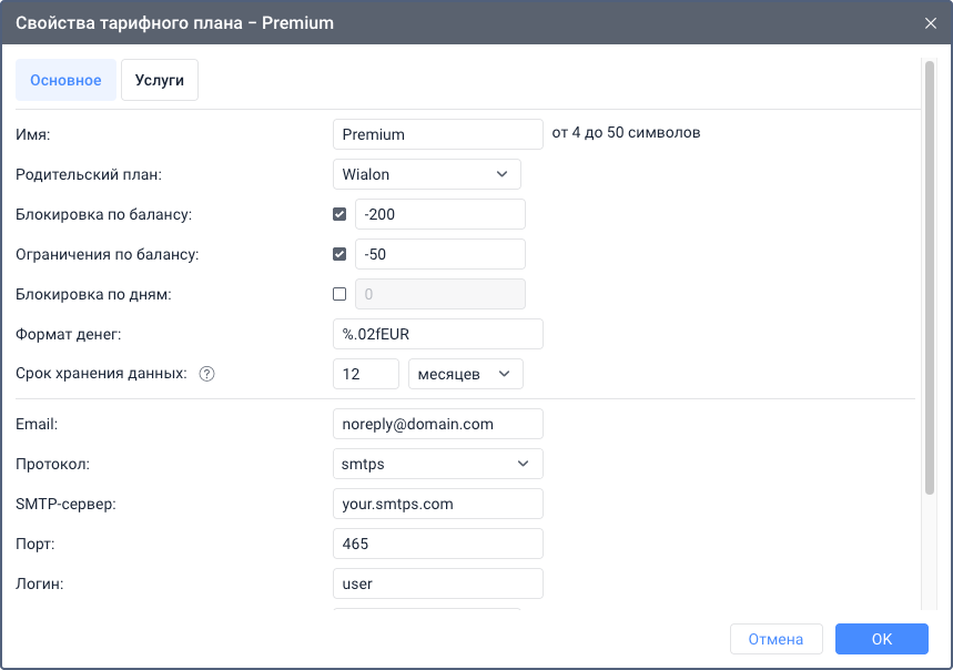

Основные свойства
Чтобы открыть свойства тарифного плана, нажмите на его имя в таблице.
На вкладке Основное можно указать общие настройки тарифного плана, связанные с блокировкой учетных записей, хранением данных и пр. Некоторые из них можно указать вручную отдельно для учетной записи. Также здесь настраиваются параметры электронной почты для отправки различных системных сообщений (уведомлений, отчетов и т. п.).
Ниже перечислены свойства, доступные на этой вкладке:
| Свойство | Описание |
| Имя | Имя тарифного плана (4–50 символов). См. подробнее об ограничениях, действующих при вводе текста, здесь. |
| Родительский план | Родительский (рекурсивный) тарифный план (необязательное свойство). Если родительский план назначен, текущий план изначально наследует все его свойства. Эти свойства впоследствии можно изменить, но с учетом того, что возможности дочернего тарифного плана не могут превышать возможностей родительского. |
| Блокировка по балансу | Состояние баланса (количество денег), при котором вход в систему становится невозможным для учетных записей с этим тарифным планом. |
| Ограничения по балансу | Состояние баланса, при котором для учетных записей должны отключаться некоторые услуги и доступ в CMS Manager. Эта опция работает так же, как одноименная опция в свойствах учетной записи. |
| Блокировка по дням | Количество оставшихся дней, при котором блокируется доступ в систему. За 5 дней до блокировки пользователь при входе начинает получать сообщение о предстоящем отключении и количество дней до него. Блокировка по дням не зависит от состояния баланса. Если указаны значения для блокировки по дням и по балансу одновременно, то отключение происходит по тому условию, которое наступает раньше. Три вышеупомянутые опции можно включить или отключить по желанию. Как правило, для них задается значение 0. Состояние баланса (в деньгах и днях) можно узнать и пополнить в свойствах учетной записи. |
| Формат денег | Обозначение валюты. Вводится перед или после %.02f. Например, %.02fруб. |
| Срок хранения данных | Период времени, в течение которого история объекта (база данных с сообщениями от объекта), логи пользователя, журнал объекта хранятся в системе. Срок хранения данных может быть указан в днях или месяцах (выбрать из выпадающего списка). Все сообщения старше срока хранения автоматически удаляются из базы данных. Это свойство также можно указать для каждой учетной записи индивидуально, но его значение не может быть больше, чем определенное в тарифном плане.Максимальный срок хранения данных для всех тарифных планов устанавливается в системе администрирования на вкладке Wialon в разделе Настройки основного тарифного плана |
| Теги карт | В этом поле вы можете через запятую указать теги карт, которые должны использоваться для тарифного плана. Если поле не заполнено, то доступны все карты, которые включены по умолчанию. Формула ввода тегов:
| Описание | Описание тарифного плана (необязательное свойство). |
Адрес электронной почты, с которого должны отправляться системные сообщения. Если оно не заполнено, то используется адрес из поля Еmail администратора. Если он также не указан, то в качестве адреса отправителя используется noreply@noreply.com.Большинство почтовых систем выполняют проверку на нежелательную рассылку. Для этого они сравнивают оригинальный IP-адрес, с которого поступило сообщение, и MX-записи домена, указанного в поле отправителя. Если запись не найдена, почтовая система может поставить отправку сообщений на паузу или внести адрес в «серый список». |
| Протокол | Протокол SMTP или SMTPS. |
| SMTP-сервер | Адрес сервера без указания протокола. |
| Порт | Порт сервера. Как правило, для SMTP используются порты 25 и 587, для SMTPS — 465. |
| Логин | Учетная запись для входа в почтовую систему. |
| Пароль | Пароль для входа в почтовую систему. |
| Получатель проверочного сообщения | Адрес электронной почты для проверки пользовательских настроек SMTP. После заполнения всех обязательных полей укажите здесь адрес и нажмите на кнопку Проверить, чтобы отправить тестовое сообщение. |
