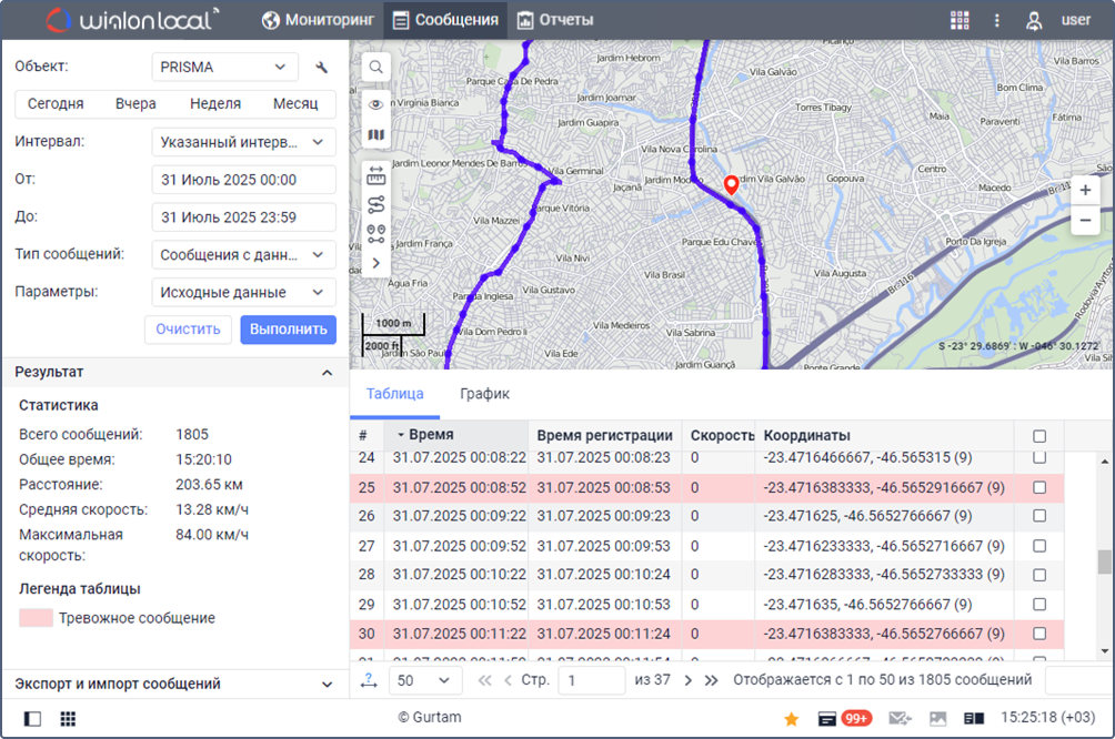

Таблица сообщений с данными
В таблице сообщений с данными могут содержаться следующие столбцы:
Столбец Описание
Время Дата и время генерации сообщения устройством. Если в сообщении есть параметр WLNTMNS (время в наносекундах), то его значение считается временем генерации сообщения и показывается в этом столбце в округленном до секунд виде.
Время регистрации Дата и время получения сообщения на сервере (по умолчанию отключена).
Скорость Скорость движения объекта согласно этому сообщению. Если местоположение объекта определяется с помощью LBS (см. опцию Разрешить позиционирование по сотовым станциям), то показывается 0, даже если указан другой источник скорости.
Координаты Широта и долгота местоположения объекта. В скобках указывается количество захваченных спутников.
Высота Высота над уровнем моря. Если устройство не передает данные о высоте, в этом столбце показывается прочерк.
Положение Адрес местоположения объекта на момент сообщения.
Параметры Значения параметров всех доступных датчиков. Сообщения можно фильтровать по параметрам. Параметры датчиков могут показываться в отдельных столбцах таблицы. Для этого необходимо выбрать способ отображения параметров Значения датчиков.
Медиа В этом столбце можно открыть изображения или видео, отправленные объектом. Для этого щелкните по иконке . Чтобы сохранить изображение, откройте его и нажмите Сохранить как в левом нижнем углу окна.
Следующие сообщения выделяются в таблице цветом:
  • бледно-красный фон (#fdd1d5) — тревожные сообщения (SOS-сообщения от устройства или сообщения с ненулевыми значениями датчика Тревожная кнопка);
  • бледно-зеленый фон (#edf7ee) — сообщения с местоположением, определенным по LBS;
  • бледно-фиолетовый, лавандовый фон (#f5e9f7) — сообщения с местоположением, определенным по Wi-Fi;
  • бледно-оранжевый фон (#fff5e5) — импортированные сообщения;
  • бледно-голубой фон (#e7f4fd)— сообщения из черного ящика  (от 2 до 10 минут);
  • светло-голубой фон (#c0e1fb) — сообщения из черного ящика (от 10 до 30 минут);
  • небесно-голубой фон (#95ccf9)— сообщения из черного ящика (более 30 минут);
  • светло-серый фон (#EFEFF1) — сообщения с отфильтрованными данными GNSS (широта, долгота, высота, скорость и спутники).
Список выше упорядочен по приоритету цветов. Если сообщение подходит под несколько категорий, его цвет определяется категорией с наивысшим приоритетом. Например, если сообщение является одновременно импортированным и тревожным, оно выделяется в таблице красным цветом (как тревожное), так как тревожные сообщения имеют более высокий приоритет.
Информацию о цвете и соответствующему ему сообщению можно найти в секции Легенда таблицы, расположенной слева.

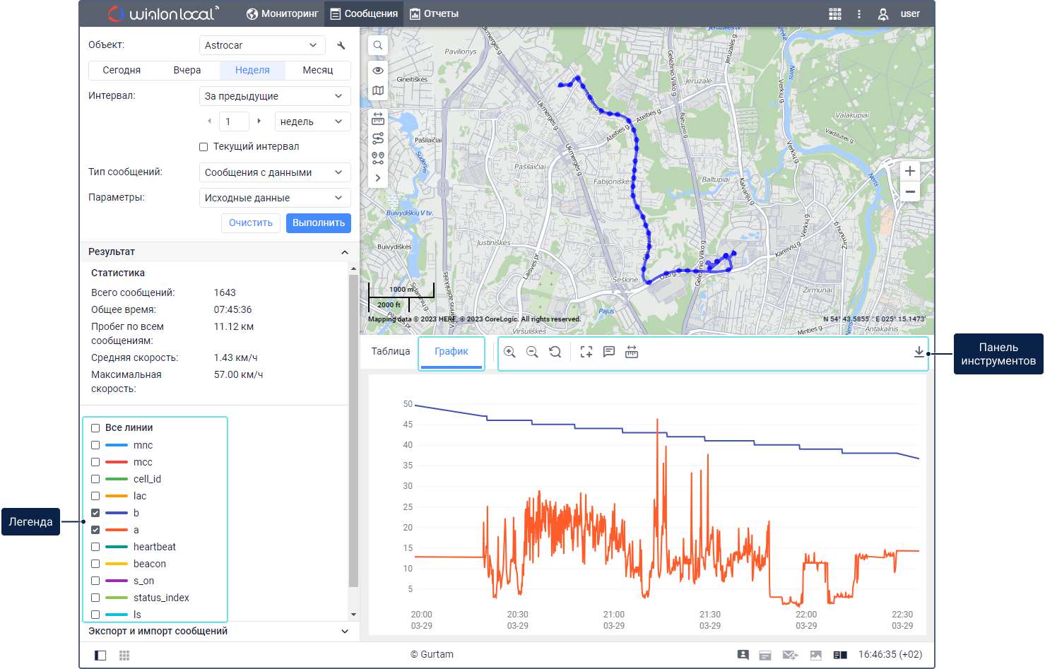

График параметров
Кроме таблицы, результат запроса сообщений с данными можно увидеть на графике. Для перехода к нему выберите вкладку График над таблицей.
При работе с графиком в рабочей области показывается его легенда. Здесь можно выбрать линии, которые должны показываться на графике. Каждая линия соответствует определенному параметру и имеет свой цвет. Цвет выбирается автоматически при каждом запросе сообщений. По умолчанию на графике показываются линии всех параметров. Чтобы какая-либо из них не показывалась, отключите ее в легенде. Для отключения или включения всех линий, используйте пункт Все линии. Чтобы увидеть только одну линию и скрыть остальные, наведите курсор на нее в легенде и нажмите на Только эта.
При наведении курсора на любое место графика показывается всплывающая подсказка с датой, временем и значениями параметров, полученными в тот (или ближайший к тому) момент. В подсказке показываются все параметры, выбранные для графика. Если их слишком много и они не помещаются в подсказке, отключите лишние линии в легенде.
При наведении курсора на определенную линию графика остальные линии становятся светлее, а во всплывающей подсказке название и значение этой линии выделяется жирным. Для анализа точек графика вы также можете использовать инструмент Показывать подробную информацию о точках.
В панели над графиком доступны следующие инструменты:
Инструмент Описание
Увеличить масштаб графика. Вместо этого инструмента можно использовать колесо прокрутки мыши.
Уменьшить масштаб графика. Вместо этого инструмента можно использовать колесо прокрутки мыши.
Показать весь интервал. Этот инструмент позволяет масштабировать график таким образом, чтобы на нем полностью показывались все выбранные линии.
Выделить и увеличить область графика. Чтобы воспользоваться инструментом, щелкните по иконке и выделите область, которую необходимо увеличить. Чтобы выйти из режима выделения, снова щелкните по иконке.
Этот инструмент недоступен при использовании инструмента Сравнить данные.
Показывать подробную информацию о точках. Щелкните по этой иконке, чтобы при наведении курсора на точки графика показывалась всплывающая подсказка с информацией из сообщения от объекта. Если в ней содержатся координаты, то при нажатии на них возможен переход на карту стороннего источника (см. подробнее здесь).
Сравнить данные. Подробнее об этом инструменте читайте здесь.
Сохранить как PNG. Щелкните по этой иконке, чтобы скачать файл PNG с изображением графика. На изображении график показывается в том же виде, что и на экране.

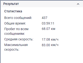

Статистика
В этом разделе показывается общая информация о сообщениях за выбранный интервал.
Единицы измерения (метрические или американские) для значений в статистике зависят от указанных настроек в свойствах объекта.
Строка Описание
Всего сообщений Общее количество сообщений от объекта.
Общее время Время между первым и последним сообщением с координатами от объекта.
Пробег по всем сообщениям Пробег, пройденный объектом за указанный интервал. Рассчитывается так же, как столбец Пробег по всем сообщениям в отчетах.
Средняя скорость Среднее значение скорости объекта. Рассчитывается только по сообщениям с координатами. Подробнее о том, как рассчитывается средняя скорость, смотрите на странице Вывод данных в отчетах.
Максимальная скорость Максимальное значение скорости объекта.
