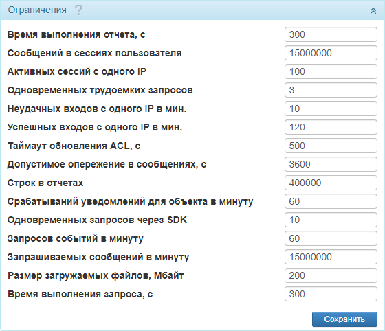

Ограничения
Для обеспечения стабильной работы сервера и его защиты от перегрузки можно настроить ограничения, перечисленные ниже.
Ограничение Описание Рекомендуемое значение
Время выполнения отчета, с Если выполнение отчета на стороне сервера занимает больше времени, чем указано в данном поле, оно прекращается. 300
Сообщений в сессиях пользователя Количество сообщений, которые может загрузить пользователь во всех его сессиях. Если достигнут предел, то этот пользователь может столкнуться с проблемами выполнения отчетов, построения треков, импорта сообщений и т. д. 15 000 000
Активных сессий с одного IP Максимальное количество активных сессий одного пользователя с одного IP-адреса. 100
Одновременных трудоемких запросов Под трудоемкими запросами подразумевается загрузка сообщений, выполнение отчетов и т. д. В данном поле указывается количество трудоемких запросов, которое может быть одновременно обработано за одну сессию. 3
Неудачных входов с одного IP в минуту Максимальное количество неудачных попыток входа в систему с одного IP-адреса в одну минуту. Если это ограничение превышается, IP-адрес пользователя блокируется на одну минуту. 10
Успешных входов с одного IP в минуту Допустимое количество успешных входов в систему с одного IP-адреса в минуту. Если это ограничение превышается, IP-адрес пользователя блокируется на одну минуту. 120
Таймаут обновления ACL, с Интервал пересчета текущих прав доступа пользователей в отношении элементов системы. Чем меньше интервал, тем выше нагрузка на сервер. 500
Допустимое опережение в сообщениях, с Допустимое опережение по времени в сообщениях, при котором осуществляется их отложенная регистрация (доступны значения от 0 до 84600). Применимо в случаях, когда время устройства опережает время сервера. 3600 (не более)
Строк в отчетах Максимальное количество строк в отчетах. Доступны значения от 20 до 4 000 000. 400 000
Срабатываний уведомлений для объекта в минуту Максимальное количество срабатываний уведомлений для одного объекта в минуту. 60
Одновременных запросов через SDK Максимальное количество одновременных запросов через SDK. 10
Запросов событий в минуту Максимальное количество запросов событий в минуту в рамках одной сессии. 60
Запрашиваемых сообщений в минуту Максимальное количество сообщений, запрашиваемых за одну минуту. 15 000 000
Размер загружаемых файлов, Мбайт Максимальный размер загружаемых файлов (по умолчанию — 200 Mбайт, максимально допустимое значение — 2 Гбайт). 200
Время выполнения запроса, с Максимальное время выполнения запроса. Если указанное значение превышается, то выполнение запроса прекращается. 300
