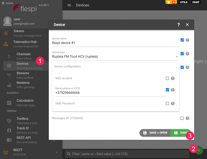

  1. Создайте устройство (Device) на flespi. Для этого в телематическом хабе (Telematics Hub) откройте вкладку Devices, нажмите на кнопку  в правом нижнем углу экрана, заполните необходимые поля и нажмите Save.

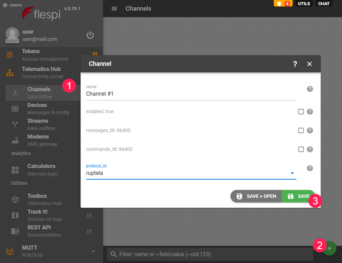

  2. Создайте канал для получения данных на flespi: откройте вкладку Channels, нажмите на кнопку  в правом нижнем углу экрана, заполните поля name (имя) и protocol_id (протокол; соответствует типу физического устройства) и нажмите Save.

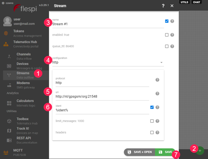

  4. Создайте поток для перенаправления данных. Для этого откройте вкладку Streams и нажмите на кнопку . Заполните поля сonfiguration (конфигурация) и uri (адрес оборудования flespi gateway), активируйте опцию ident.

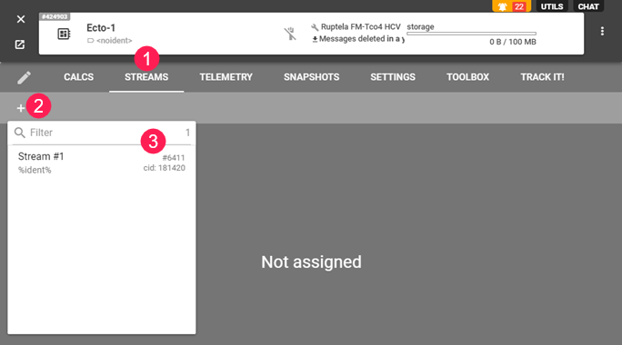

  5. Подпишите на поток flespi-устройство, созданное на шаге 1. Для этого перейдите на вкладку Devices и щелкните по строке с flespi-устройством, чтобы открыть окно настроек. Далее на вкладке Streams нажмите на  и выберите необходимый поток.

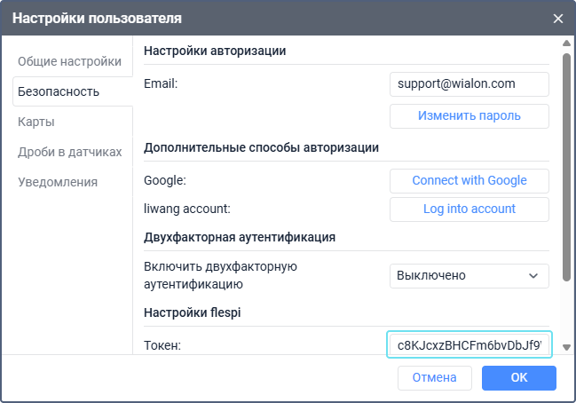

  6. Скопируйте токен на платформе flespi (вкладка Tokens).

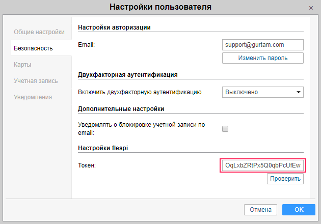

  7. В Wialon вставьте скопированный flespi-токен в поле Токен на вкладке Безопасность настроек пользователя верхнего уровня.

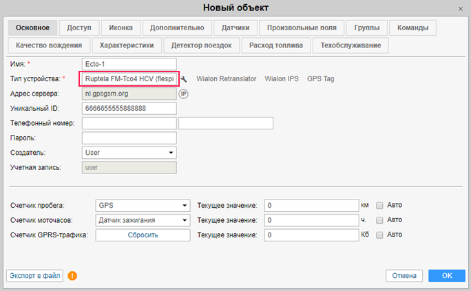

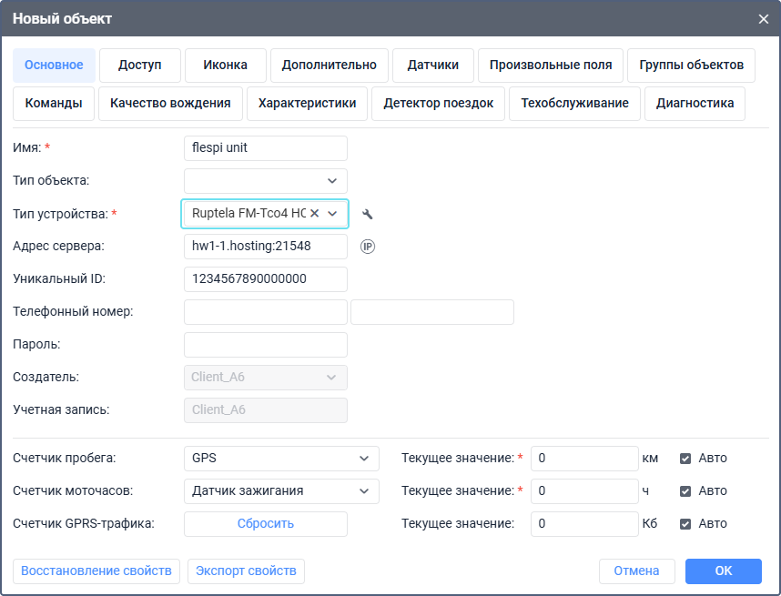

  8. Создайте объект в Wialon. Тип устройства должен совпадать со значением в поле Device type, указанным на шаге 1, и иметь в скобках пометку flespi.

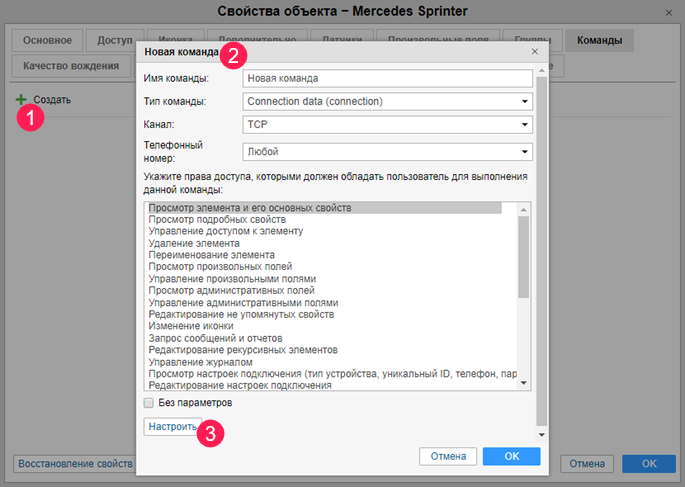

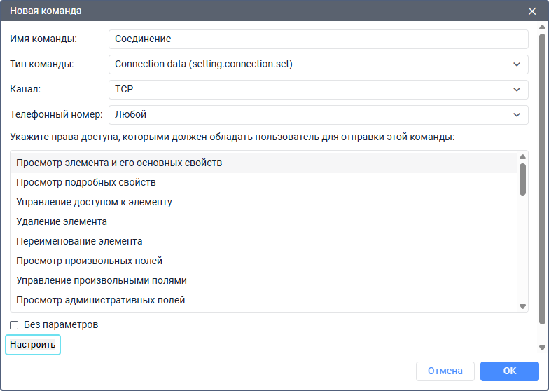

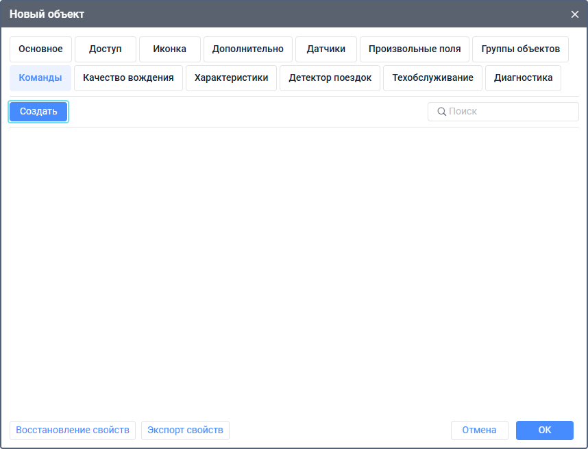

  9. Создайте новую команду: нажмите на Создать на вкладке Команды в свойствах объекта. Создайте новую команду.

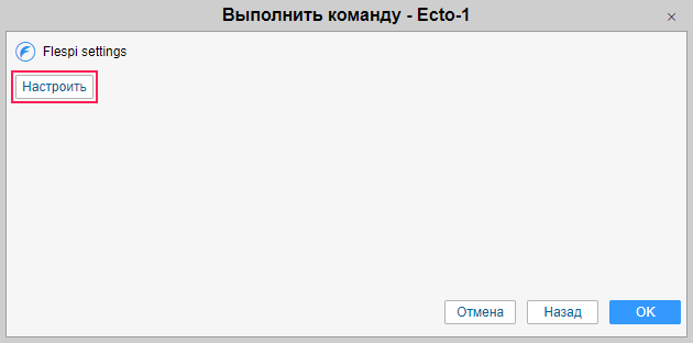

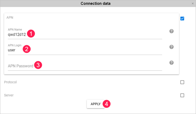

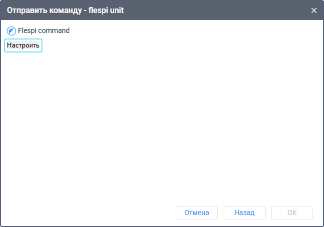

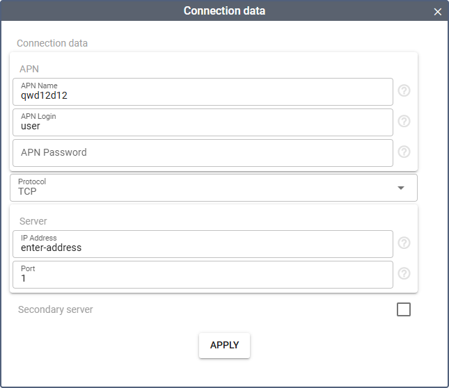

  10. Нажмите на кнопку Настроить, чтобы настроить параметры команды в форме flespi.
    Таким образом вам не придется делать это вручную каждый раз перед отправкой команды на объект.

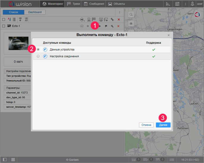

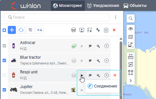

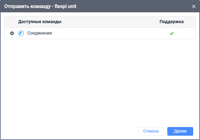

  11. Выберите команду для отправки на объект со вкладки Мониторинг.
  12. Нажмите ОК.
  13. Если параметры команды не были настроены в ее свойствах, укажите их на этом шаге.
