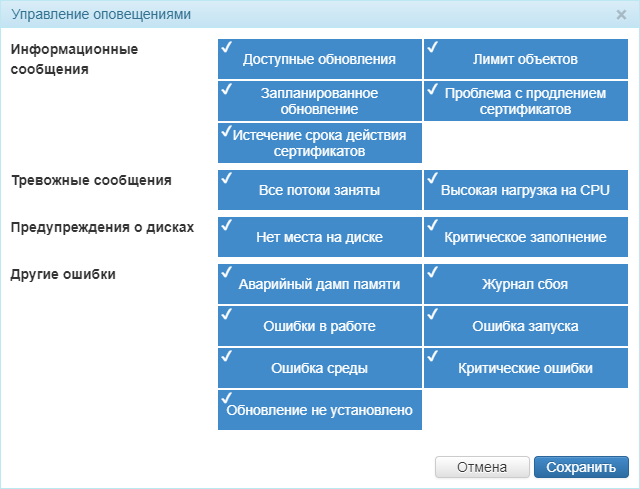

Чтобы настроить содержимое уведомлений для администратора, нажмите на иконку . Далее выберите нужные темы и нажмите на Сохранить.

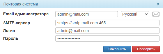

  1. В поле SMTP-сервер введите адрес SMTP-сервера. При использовании нестандартного порта вводите его в формaте host:port. Этого может оказаться достаточно, если у вас есть собственный SMTP-сервер. Однако если вы используете внешний сервер для отправки сообщений, потребуется авторизация. В этом случае введите имя пользователя и пароль, полученные в этой почтовой системе, в полях Логин и Пароль соответственно.
  2. Для подтверждения изменений нажмите на Сохранить. При этом не перезапускайте Wialon Local. В этом случае настройки применяются только для уведомлений администратору.
  3. Нажмите на кнопку Проверить, чтобы убедиться в работоспособности заданных настроек. После этого на электронную почту, указанную в поле Email администратора, отправляется тестовое письмо. О результатах проверки также можно узнать из журнала.
  4. Если проверка прошла успешно, перезапустите Wialon Local (нажмите на Остановить и затем на Запустить), чтобы применить изменения настроек ко всем письмам.

  1. В блоке Почтовая система в поле Email администратора укажите электронную почту, на которую должны приходить уведомления для администратора.
  2. В поле SMTP-сервер укажите следующее: smtps://smtp.gmail.com:465.
  3. В поле Логин укажите адрес электронной почты учетной записи Google.
  4. В настройках учетной записи Google (Управление аккаунтом Google → Безопасность → Вход в аккаунт Google) включите двухэтапную аутентификацию, если она не включена.
  5. В настройках учетной записи Google в разделе Вход в аккаунт Google создайте пароль для приложения Почта (Пароли приложений → Приложение → Почта → Создать).
  6. В блоке Почтовая система системы администрирования Wialon Local в поле Пароль укажите пароль, созданный в учетной записи Google для приложения Почта.
  7. Нажмите на Сохранить без перезапуска Wialon Local. В этом случае изменения применятся только для уведомлений администратору.
  8. Нажмите на кнопку Проверить и удостоверьтесь, что на электронную почту, указанную на шаге 1, пришло тестовое письмо.
  9. Если проверка прошла успешно, перезапустите Wialon Local (нажмите на Остановить и затем на Запустить), чтобы применить изменения настроек ко всем письмам.
