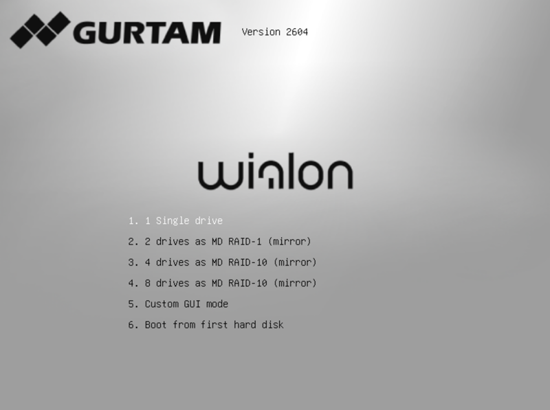

Выберите тип установки:
- на один диск
- на два диска в конфигурации RAID-1
- на четыре диска в конфигурации RAID-10
- на восемь дисков в конфигурации RAID-10
- ручной режим установки (Custom GUI mode)
Используйте опцию Boot from first hard disk только после завершения установки, например, если загрузочный носитель (CD, DVD или USB-накопитель) ещё не был извлечён.

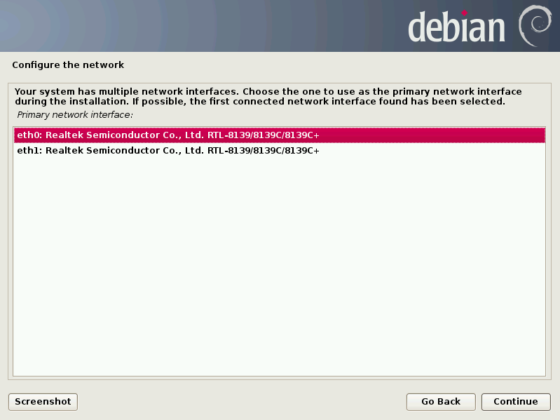

Если доступно более одной сети, вам будет предложено выбрать, какая из них должна быть задействована в процессе установки.

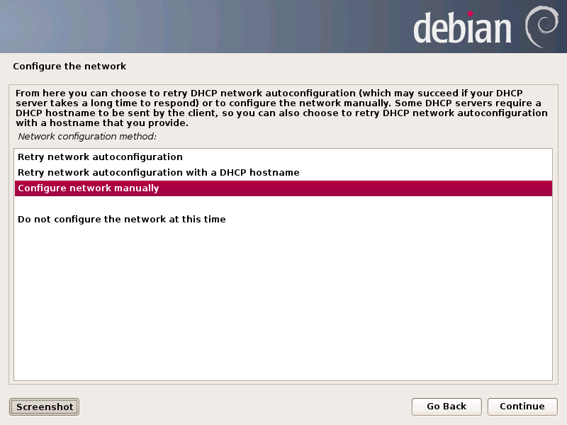

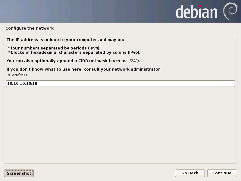

Если сервер DHCP недоступен в момент установки, то необходимо проверить наличие сетевого соединения и повторить настройку сети или задать ее параметры вручную:

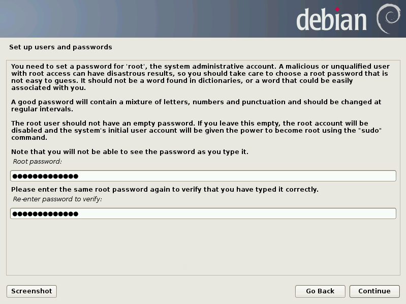

Установите пароль для учетной записи «root» — главной учетной записи операционной системы Debian.

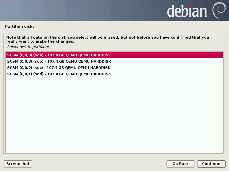

Если изначально была выбрана установка на один диск, укажите, на какой именно устанавливать операционную систему.

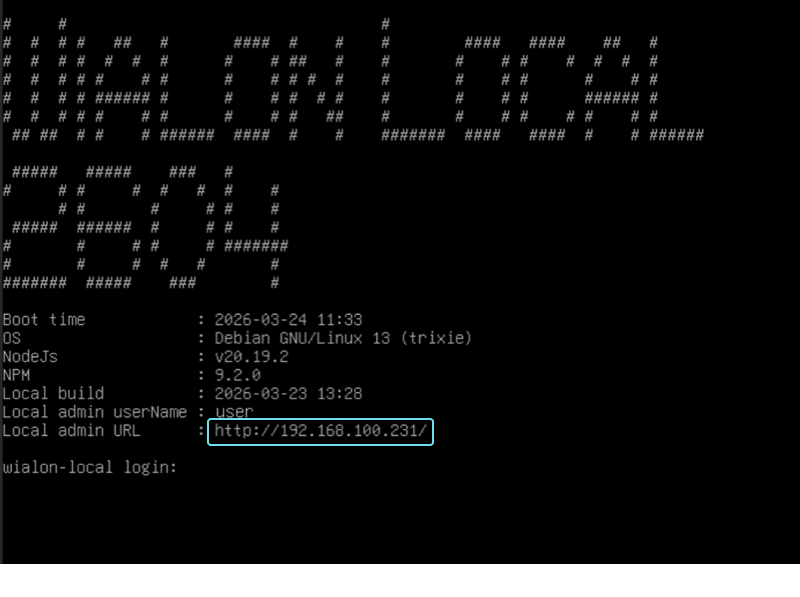

После завершения процесса установки система автоматически перезагрузится. После перезагрузки будет показан URL-адрес системы администрирования Wialon Local.

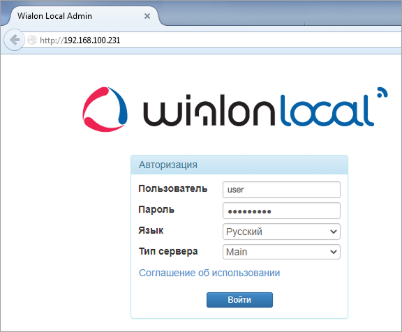

Введите этот URL в адресную строку браузера на компьютере с графическим интерфейсом, который имеет доступ к серверу с Wialon Local. Для авторизации используйте имя пользователя и пароль, выданные вам при покупке Wialon Local. В строке Тип сервера выберите Main, если вы устанавливаете Wialon Local для основного сервера. Выберите Backup, если вы устанавливаете Wialon Local для резервного сервера. Смотрите подробнее Установка сервера резервного копирования.

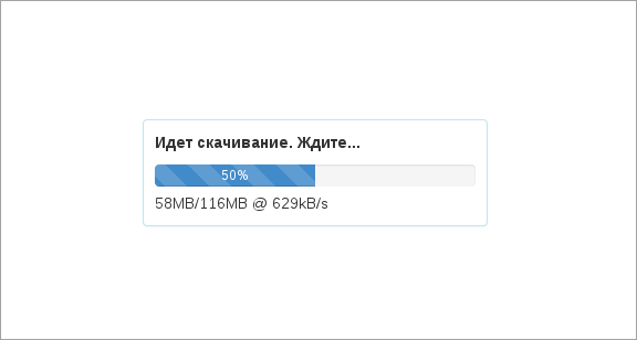

После первого успешного входа администратора в систему начнется скачивание и установка самогó Wialon Local. Это может занять некоторое время.
После завершения загрузки осуществляется вход в систему администрирования. При необходимости настройте доступ к ней (см. ниже).

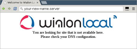

При первом входе в систему администрирования можно получить сообщение следующего содержания: «You are looking for site that is not available here. Please check your DNS configuration».
В этом случае следует прописать ваш новый адрес системы администрирования в файле /etc/nginx/conf.d/lcm.conf. Например,
server_name 192.168.100.231 127.0.0.1 your-new-name.server;
