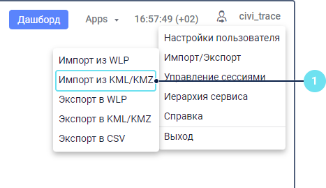

  1. В меню пользователя выберите пункт Импорт/Экспорт и затем — Импорт из KML/KMZ.

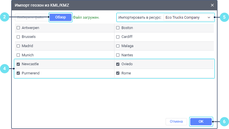

  2. Нажмите на кнопку Обзор и выберите необходимый файл формата KML или KMZ.
  3. Нажмите на кнопку Загрузить. Выбранный файл будет обработан и его содержимое будет показано в окне.
  4. Выберите геозоны для импорта. Чтобы выбрать все геозоны сразу или отменить выбор всех геозон, удерживая клавишу Ctrl, нажмите на любую из геозон.
  5. Выберите ресурс, в который необходимо скопировать геозоны. Если в ресурсе уже есть геозоны с такими же именами, то в результате импорта в ресурсе будет несколько геозон с одинаковыми именами.
  6. Нажмите на ОК, чтобы завершить импорт.
Если не удалось импортировать все или некоторые данные, на экране показывается предупреждающее сообщение. В нём содержится ссылка на файл, скачав который можно увидеть, какие данные были импортированы, а какие нет. О результате импорта можно также узнать в журнале.
