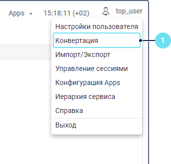

  1. Выберите в меню пользователя пункт Конвертация.

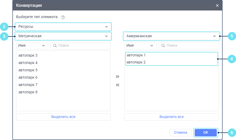

  2. В выпадающем списке выберите тип элемента, для которого должна выполняться конвертация: объекты, ресурсы, пользователи или маршруты. См. подробнее об особенностях конвертации для этих элементов далее.
  3. Выберите исходную систему мер, которую необходимо изменить. После выбора в окне ниже формируется список элементов, использующих эту систему.
  4. Перенесите из левого списка в правый один или несколько элементов, систему мер которых вы хотите изменить. Для переноса используйте иконки  и  или двойной щелчок по строке. Чтобы выбрать несколько элементов, удерживайте нажатой клавишу Ctrl и щелкните по необходимым строкам. Чтобы выбрать все элементы в списке одновременно, нажмите на Выделить все.
  5. Выберите конечную систему мер для выбранных элементов.
  6. Нажмите ОК, чтобы завершить конвертацию.
В результате в журнале показывается запись о выполненной конвертации, а система мер выбранных элементов изменяется.
