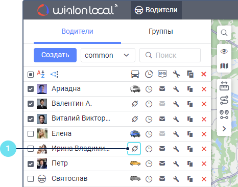

Назначить и снять водителя с объекта вручную можно в режиме Водители или Группы на вкладке Водители с помощью иконок  и  соответственно.

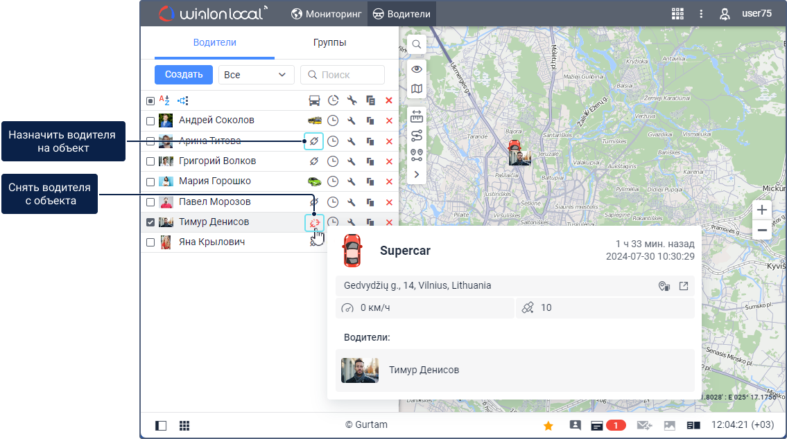

Чтобы назначить водителя на объект вручную, сделайте следующее:

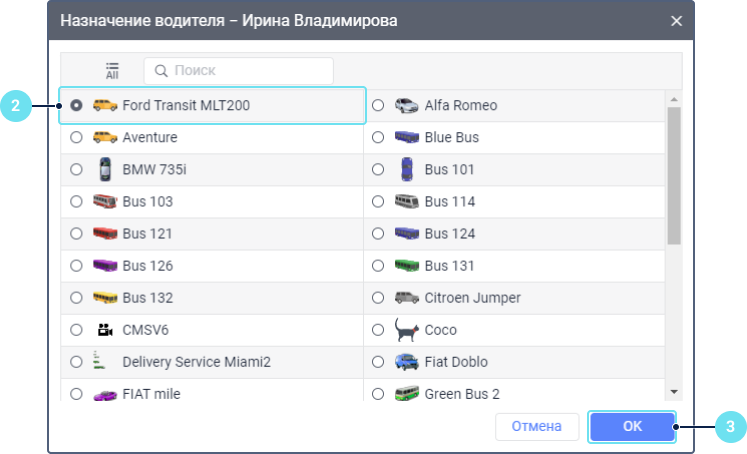

  1. Нажмите на иконку  напротив необходимого водителя в списке водителей или их групп. Если у вас нет права доступа Создание, редактирование и удаление водителей на ресурс, то иконка неактивна ().
  2. В открывшемся окне выберите объект, на который необходимо назначить водителя. Здесь показываются объекты из рабочего списка на вкладке Мониторинг. Чтобы показывались все объекты, на которые у вас есть право доступа Просмотр элемента и его основных свойств, нажмите на иконку слева от поиска.
  3. Нажмите ОК.
После этого в строке водителя показывается иконка выбранного объекта.
Чтобы снять водителя с объекта, наведите курсор на иконку объекта в строке водителя и щелкните по иконке . Кроме того, водителя можно снять с объекта, зарегистрировав для него новую рабочую смены или удалив назначение водителя (см. подробнее).

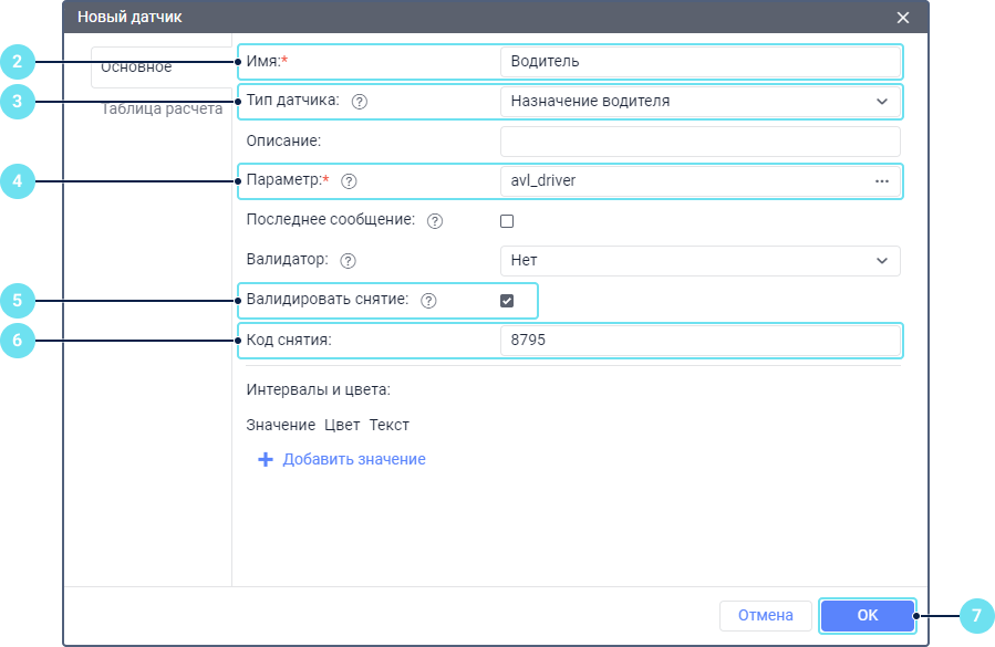

Датчик типа «Назначение водителя»

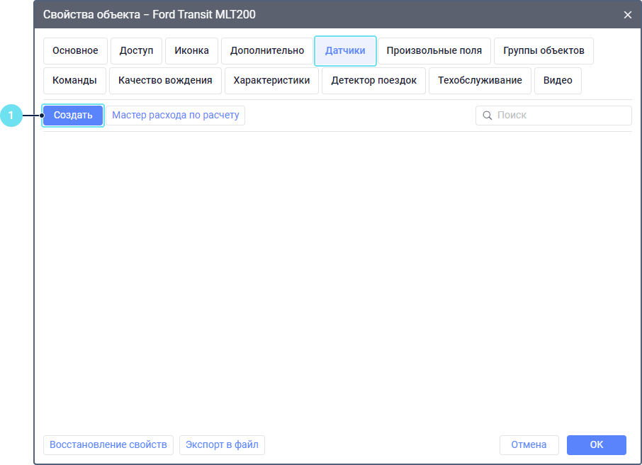

Для создания датчика сделайте следующее:
  1. Нажмите на Создать () на вкладке Датчики в свойствах необходимого объекта.
  2. Введите имя датчика.
  3. Выберите тип Назначение водителя.
  4. Укажите параметр датчика в соответствии с настройками используемого оборудования. Например, avl_driver. Нельзя указывать параметр из предыдущего сообщения для датчика Назначение водителя и его валидатора.
  5. При необходимости включите опцию Валидировать снятие. Она может быть полезна, если вы в свойствах одного объекта создаете несколько датчиков типа Назначение водителя с разными параметрами. Если опция активирована, то водитель, назначенный на объект автоматическим методом, снимается с объекта только при получении пустого значения или кода снятия с того же датчика, с которого он был назначен. Если опция выключена, то получение пустого значения или кода снятия с любого датчика приводит к снятию всех водителей, назначенных на объект.
  6. При необходимости укажите код снятия.
    В качестве кода снятия можно использовать только текстовые или целочисленные значения параметров (в том числе после преобразования). В остальных случаях значение датчика округляется и автоматическое снятие не срабатывает.
  7. Нажмите ОК.

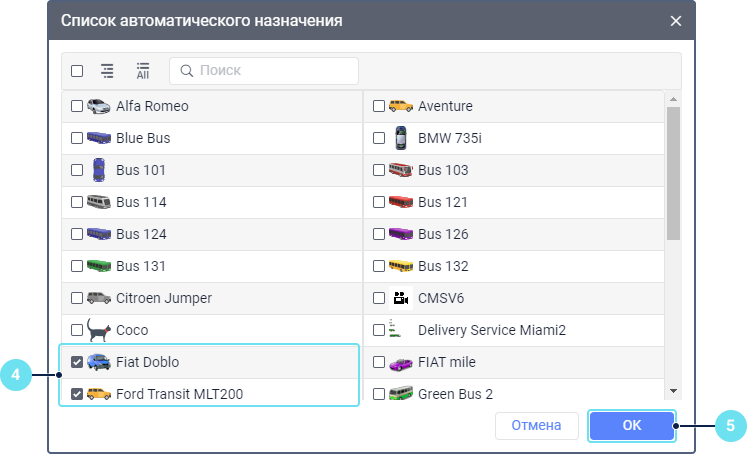

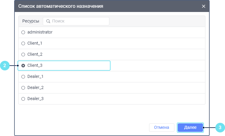

Для создания списка автоматического назначения сделайте следующее:

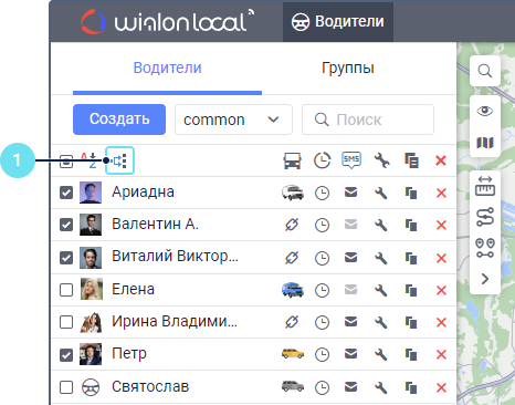

  1. Нажмите на иконку над списком водителей.
  2. Выберите ресурс, водители которого должны использоваться для автоматического назначения. Чтобы узнать, какие водители принадлежат определенному ресурс, примените фильтр по ресурсу к списку водителей (расположен справа от кнопки Создать). Если вам доступен только один ресурс, он выбирается автоматически.
  3. Нажмите на кнопку Далее.
  4. Отметьте объекты или группы объектов, на которые водители выбранного ресурса должны назначаться автоматически. Для переключения между списками объектов и их групп используйте иконку /. Подробнее о выборе объектов читайте на странице Создание заданий.
  5. Нажмите ОК.

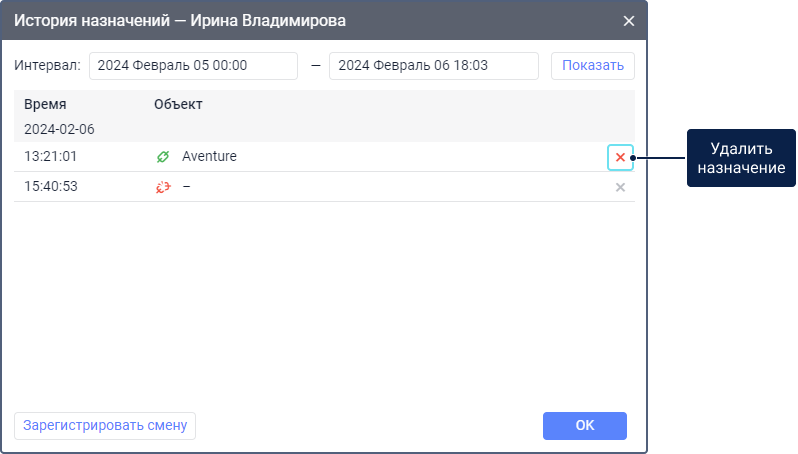

Функция История назначений позволяет увидеть историю назначений водителя, вручную добавить записи о назначениях (зарегистрировать рабочую смену) и удалить их при необходимости. Чтобы выполнить эти действия, нажмите на иконку справа от имени водителя.
Для просмотра истории назначений укажите необходимый интервал и нажмите на кнопку Показать. В списке назначений показываются имя объекта, дата и время назначения и снятия водителя с него.
Неверное назначение или снятие можно удалить из списка, нажав на иконку в конце строки. Если назначение удалено из истории, оно также не показывается в отчетах.
Последнее зарегистрированное назначение или снятие удалить нельзя.

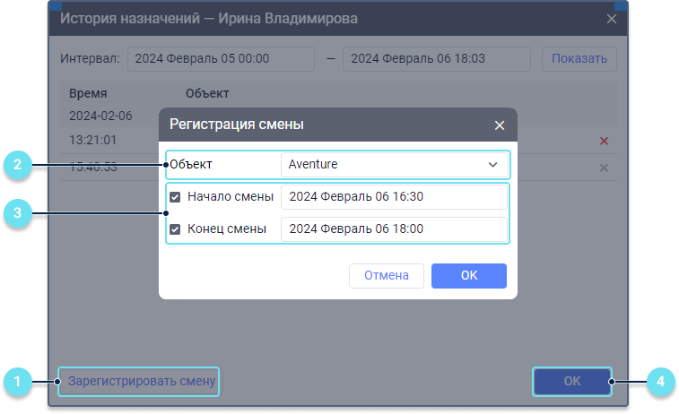

Регистрация смен
Чтобы вручную создать запись о назначении водителя в прошлом, выполните следующие шаги:
  1. Нажмите на кнопку Зарегистрировать смену.
  2. В выпадающем списке выберите объект.
  3. Укажите время начала и/или конца смены. Чтобы активировать поле конца смены, поставьте перед ним галочку.
  4. Нажмите ОК.
