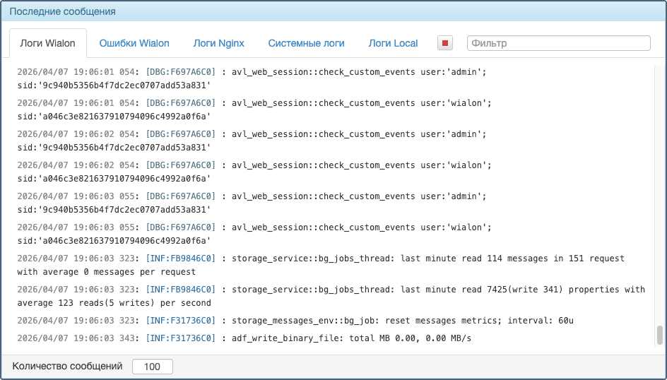

На этой вкладке вы можете просматривать различные типы логов, хранящиеся в системе. Доступны сто последних сообщений следующего типа (в скобках указано их физическое расположение на вашем сервере):
  • Логи Wialon Local (/home/wialon/wlocal/logs/trace.log*)
  • Ошибки Wialon Local (/home/wialon/wlocal/logs/error.log*)
  • Ошибки Nginx (/var/log/nginx/error.log*)
  • Системные логи (/home/wialon/wlocal/logs)
  • Логи сайта администратора Wialon Local (/home/wialon/wlocal/logs/lcm/lcm.log*)
Новые сообщения отображаются внизу.
В правом верхнем углу расположен динамический фильтр, позволяющий сортировать содержимое лога в соответствии с введенным значением (соответствует утилите grep).
Вы также можете настраивать количество строк, отображаемых в логе. Для этого укажите необходимое число в строке Количество сообщений, расположенной внизу (соответствует утилите tail).
Лог можно остановить или запустить посредством кнопок  и , соответственно. В случае, если лог остановлен, к нему не могут быть применены две описанные выше функции.

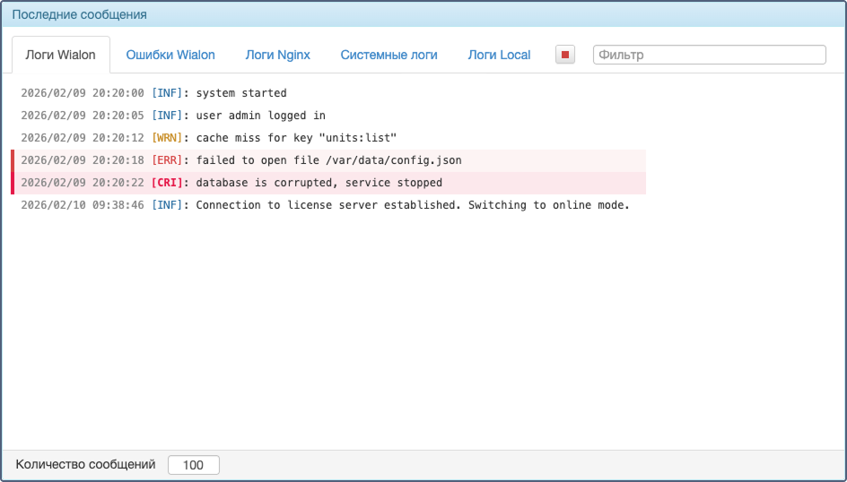

Формат лога
Логи системы администрирования используют следующий формат:
YYYY/MM/DD hh:mm:ss [LEVEL]: message
Дата и время отображаются в часовом поясе сервера.
Каждая запись лога включает уровень важности, показанный в квадратных скобках. Доступны следующие уровни важности:
Уровень Метка Описание
Критический [CRI] Критические ситуации, требующие обслуживания (например, сайт или плагин не запускается).
Ошибка [ERR] Ошибки, возникающие во время выполнения программы, но не критичные для работы.
Предупреждение [WRN] Необычные условия, которые не являются ошибками, но могут требовать внимания администратора.
Информация [INF] Информационные сообщения о нормальном выполнении программы.
Отладка [DBG] Детальная информация для диагностики.
Трассировка [TRC] Детальная информация о частых действиях.
Неизвестный [UNK] Сообщения с нераспознанным уровнем важности.
Подсветка синтаксиса
Записи лога отображаются моноширинным шрифтом с цветовой подсветкой синтаксиса для быстрой идентификации важных событий:
  • Дата и время выделены серым цветом.
  • Метка уровня важности окрашена в соответствии с её уровнем.
  • Строки с уровнями Критический или Ошибка имеют красный фон и индикатор с левой стороны.

Системному администратору в консоли доступны также следующие дополнительные логи:
  • Логи доступа в web и cms (/var/log/nginx/*).
  • Логи почтовой системы, если не настроен свой SMTP (/var/log/mail.log*).
  • Логи Wialon Local без работы пользователей, т. е. только автоматические процессы (/home/wialon/wlocal/logs/service.log*).
  • Логи работы с оборудованием (/home/wialon/wlocal/logs/). Содержимое лога можно просмотреть командой cat. Как правило, по его содержимому вы сможете понять, какой файл к какому типу оборудования относится. Например, из содержимого лога 2024/05/02 06:25:13:284: Received GPRS message from unknown unit (Wialon Retranslator): ID: 123456789000121 ясно, что в качестве типа оборудования используется Wialon Retranslator.
  • Логи веб-сайта администратора (/home/wialon/wlocal/logs/lcm/*). Данные логи делятся на общий, ошибки и сообщения о перезапуске и сессиях.
