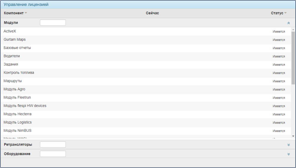

Компоненты
Всего доступно три вида компонентов: модули, ретрансляторы и оборудование.
Модули
Основное назначение модулей — расширение возможностей сервиса. Модули позволяют добавлять новые функции для конечных пользователей (Notifications, Fuel Control, Advanced Reports и т. д.) и улучшать общие свойства сервиса (Backup Server, Personal Design, Gurtam Maps и т. д.).
Ретрансляторы
Эта секция представляет собой список новых протоколов ретрансляции для сервиса.
Оборудование
В этой секции содержится список видов оборудования, которые используются в системе. Все оборудование делится на группы в зависимости от производителя. Это означает, что, покупая оборудование “X”, вы приобретаете все типы оборудования компании “X”. Ознакомиться с полным списком поддерживаемого оборудования и другой полезной информацией можно на странице GPS-оборудование.
Управление списком компонентов
В каждой из секций элементы представлены в алфавитном порядке, однако приобретенные элементы размещаются сверху, формируя отдельный дополнительный список. Можно менять тип сортировки: по текущему использованию или статусу приобретения. Для этого щелкните один раз по названию нужной колонки для прямого порядка сортировки или дважды — для обратного. Для быстрого поиска конкретного элемента воспользуйтесь фильтром, который располагается справа от названия каждого из трех блоков.
Разделение элементов по статусу можно отключить. Для этого дважды щелкните по пункту Статус в строке заголовка (в отличие от других заголовков, этот имеет три положения: верхнее, нижнее и нулевое, при котором сортировка отключена). Если сортировка по статусу отключена, то список элементов может быть выстроен в алфавитном порядке или по какому-либо другому критерию.
