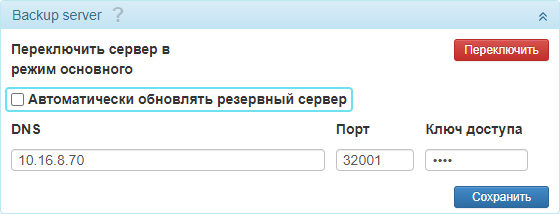

Автоматически обновлять резервный сервер Опция доступна, если система администрирования запущена в режиме резервного сервера (см. изображение ниже) и резервный сервер был установлен в директории /home/wialon/wl_storage_backup согласно способу 1.
Если опция активирована, то при установке обновления, в котором присутствует модуль резервного копирования, обновляется не только папка /home/wialon/wlocal/modules/backup, но и программная часть резервного сервера, установленного в директории /home/wialon/wl_storage_backup.
А именно, в директории /home/wialon/wl_storage_backup обновляются:
- папки bin, dep, lib, plugins, scripts;
- файлы adf_script, adf_service.txt и environment.txt.
Папки storage (база данных резервного сервера), custom (настройки резервного сервера), tmp и logs не обновляются.
Если опция активирована, при установке обновления, в котором присутствует модуль резервного копирования, происходит автоматический перезапуск резервного сервера.

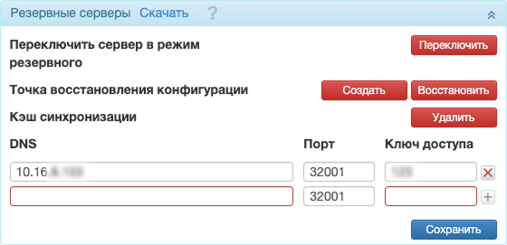

Точка восстановления конфигурации Опция для создания копии конфигурационных данных и их восстановления.
Кэш синхронизации Опция для просмотра и удаления вручную файлов кэша синхронизации, доступных на сервере.
Для удаления файлов нажмите на кнопку Удалить, выберите файлы в списке и подтвердите их удаление. По умолчанию в списке выбраны все неиспользуемые файлы. Файлы, задейстованные в работе системы, отмечены статусом Используется.
DNS, Порт, Ключ В этих полях соответственно указываются DNS, порт и ключ доступа для каждого сервера резервного копирования. Эти параметры сверяются с теми, которые прописаны в файле config.txt самогó сервера резервного копирования.
Ниже показан блок Резервные серверы в системе администрирования, запущенной в режиме резервного сервера.
