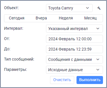

Для того чтобы запросить сообщения от объекта, выполните следующие шаги.
  1. Откройте вкладку Сообщения и в выпадающем списке выберите объект (нажав на иконку , можно открыть его свойства).
  1. Укажите интервал запроса — период, за который необходимо показать сообщения. Принцип выбора временнóго интервала такой же, как в отчетах.
  2. Выберите тип сообщений. Доступны следующие типы:
  3. Нажмите на Выполнить.
Второй и четвертый шаги можно пропустить, воспользовавшись «быстрыми интервалами» (кнопки Сегодня, Вчера, Неделя, Месяц).
Таблица сообщений формируется в правой части окна.

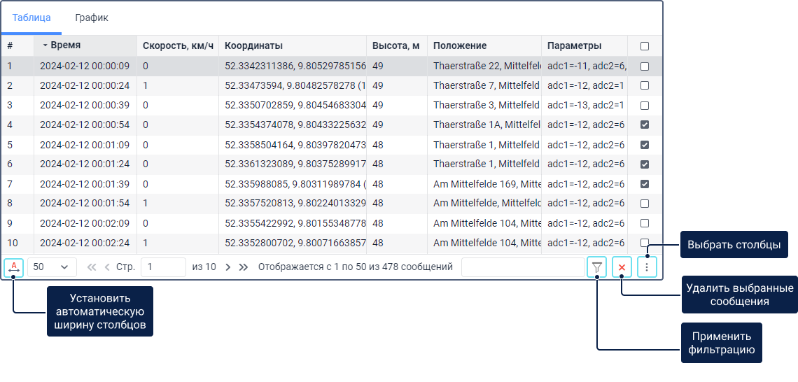

Просмотр сообщений
Сообщения любого типа выводятся в виде таблицы.
Для изменения хронологической последовательности сортировки сообщений нажмите на заголовок столбца Время. Выбранное направление сортировки показывается стрелками:  — прямой порядок;  — обратный порядок. Эта настройка запоминается системой и сохраняется до тех пор, пока вы ее не измените.
Ширину столбцов таблицы можно регулировать вручную. Для этого наведите курсор на границу столбца и потяните ее в нужную сторону, удерживая левую кнопку мыши.
В панели навигации, расположенной под таблицей, доступны следующие действия:
  •  () — автоматический расчет ширины столбцов;
  •  — выбор количества сообщений на одной странице (25, 50, 100, 500, 1000);
  • / — переход на следующую/последнюю страницу таблицы;
  • / — переход на предыдущую/первую страницу таблицы;
  •  — применение фильтрации сообщений;
  •  — удаление выбранных сообщений;
  •  — выбор столбцов таблицы.
В поле Страница номер страницы можно ввести вручную и нажать Enter для перехода к ней.
Если необходимо загрузить 500 или 1000 сообщений на страницу, не рекомендуется применять автоматический расчет ширины столбцов, поскольку он может замедлить загрузку сообщений, особенно если число параметров в разных сообщениях отличается.
Чтобы очистить таблицу и карту, нажмите на Очистить.
