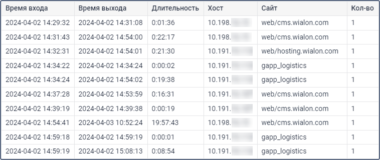

Логины пользователей
Таблица Логины показывает, куда и как часто заходил конкретный пользователь. Для содержимого таблицы могут быть выбраны столбцы, описанные ниже.
СтолбецОписание
Время входаВремя входа пользователя на какой-то из сервисов.
Время выходаВремя выхода пользователя с сервиса.
ДлительностьВремя нахождения на сервисе.
ХостАдрес компьютера, откуда пользователь подключался к сервису.
СайтНазвание сервиса, на который заходил пользователь. Если вход был выполнен через веб-интерфейс, к названию сервиса добавляется префикс web/.
Кол-воКоличество входов.
К таблице Логины могут быть применены те же настройки, что и к прочим таблицам: группировка, детализация, нумерация строк, итоговая строка, ограничение по времени. Ниже приведен отчет по пользователям с применением группировки по дням, детализацией, нумерацией и строкой Итого.

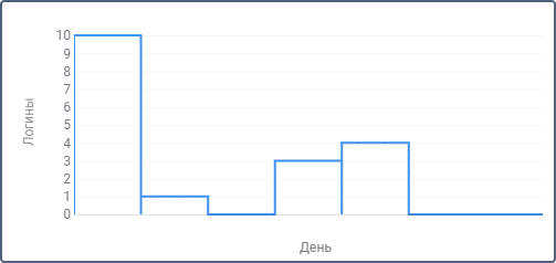

Для отчета по пользователю могут быть построены два рода графиков: Логины по часам и Логины по дням. Чтобы получить эти графики, в шаблоне отчета нажмите на кнопку Добавить график и выберите нужный тип из выпадающего списка.
График Логины по часам показывает частоту входов пользователя в систему в различное время (часы):
График Логины по дням недели показывает частоту входов пользователя в систему в различные дни недели:
