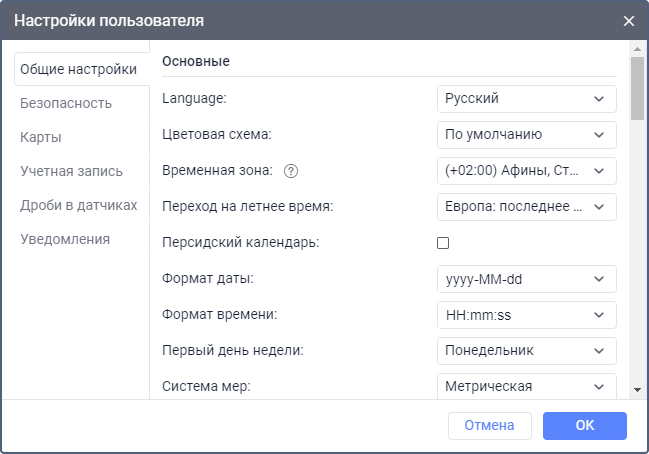

Основные настройки
В этом разделе можно указать основные настройки интерфейса.
Language
Выберите язык интерфейса. Для расширения списка доступных языков обратитесь к администратору сервиса.
Часовой пояс
Выберите свой часовой пояс. Он влияет на значения времени в диалоговых окнах и нижней панели. Чтобы применить новый часовой пояс, перезагрузите страницу.
Переход на летнее время
Выберите тип перехода на летнее время, который используется в вашем регионе. При выборе варианта Нет переход на летнее время не осуществляется.
Опция Россия: временные зоны до 26 октября 2014 года используется, если ваш сервис относится к региону Россия и в вашей базе данных есть сообщения до 26 октября 2014 года.
Персидский календарь
Эта опция позволяет активировать персидский солнечный календарь, используемый в таких странах как Иран и Афганистан. Если опция включена, персидский календарь заменяет обычный григорианский календарь в тех местах, где необходимо указывать временной интервал (при построении треков, выполнении отчетов, запросе сообщений от объектов и др.). Изменение календаря применяется после перезагрузки страницы. Подробнее о персидском календаре читайте здесь.
Формат даты и времени
Укажите форматы даты и времени, используя символы, приведенные во всплывающих подсказках, или выберите готовые форматы из списка доступных. Элементы даты могут быть расположены в любом порядке.

Первый день недели
Выберите, с какого дня должна начинаться неделя: с понедельника или воскресенья. Это влияет на счет самих недель, внешний вид календаря и вывод информации при запросе сообщений, отчетов и треков с помощью кнопки Неделя.
Система мер
Выберите одну из доступных систем мер. Эта настройка учитывается при создании маршрутов, использовании инструментов и расчете расстояний от объектов до геозон и населенных пунктов. Также в выбранной системе мер показываются значения датчиков в рабочем списке, подсказках к объекту и трекам, если их единица измерения не отредактирована самим пользователем. Эта настройка влияет на единицы измерения уровня топлива в приложении для Android/iOS.
