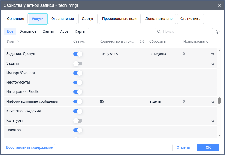

Для работы со вкладкой Услуги необходимо иметь следующие права доступа на учетную запись:
  • Просмотр подробных свойств — для просмотра вкладки;
  • Управление учетной записью — для указания количества и стоимости услуг.
На вкладке перечислены все услуги, доступные для учетной записи. Набор услуг зависит от тарифного плана, выбранного для учетной записи. Здесь можно включать и выключать услуги для учетной записи, устанавливать их количество и стоимость.

Настройки услуг
В зависимости от выбранного фильтра список услуг может состоять из следующих столбцов:
Столбец Описание
Имя Имя услуги. Смотрите полный список услуг и их описание здесь.
Статус Состояние услуги. Нажмите на кнопку, чтобы отключить или включить услугу.
Отключение услуги в тарифном плане приводит к ее автоматическому отключению в учетной записи, которой назначен этот план. Однако если состояние услуги дополнительно изменено в свойствах учетной записи, то оно считается приоритетным.
Пользователь учетной записи не имеет доступа к услугам, которые отключены в вышестоящей учетной записи.
Чтобы сбросить статус до настроек по умолчанию, нажмите на иконку в строке услуги. Иконка неактивна, если вы не меняли статус или не редактировали значения в столбце Количество и стоимость.
Количество и стоимость В столбце Количество и стоимость можно указать максимальное количество или количество и стоимость услуги. Смотрите примеры и как правильно заполнить поле.
Значения поля Количество и стоимость могут быть больше значений в свойствах тарифного плана, но не больше значений из столбца Лимит.
Значения по умолчанию берутся из тарифного плана, назначенного на учетную запись. Чтобы сбросить до значений по умолчанию, нажмите на иконку в строке услуги. Иконка активна только в том случае, если вы изменили статус или отредактировали значения в столбце Количество и стоимость.
Сбросить Здесь можно выбрать, как часто должен сбрасываться указанный лимит услуги: ежечасно, ежедневно, еженедельно или каждый календарный месяц (ежемесячно). После окончания выбранного периода значение в столбце Использовано сбрасывается до нуля.
Пример. В поле Количество и стоимость указано 10, а в поле Сбросить указано ежедневно для услуги SMS-сообщения. В этом случае пользователь может отправлять не более 10 сообщений в день.
Использовано В этом столбце показано, сколько элементов (объектов, водителей и т.д.) уже создано в учетной записи и в ее подчиненных учетных записях, если таковые имеются. Для неисчисляемых типов услуг, таких как SDK, Объекты: Качество вождения и т.д., в столбце ничего не показывается.
Значение сбрасывается после периода, выбранного в столбце Сбросить.
