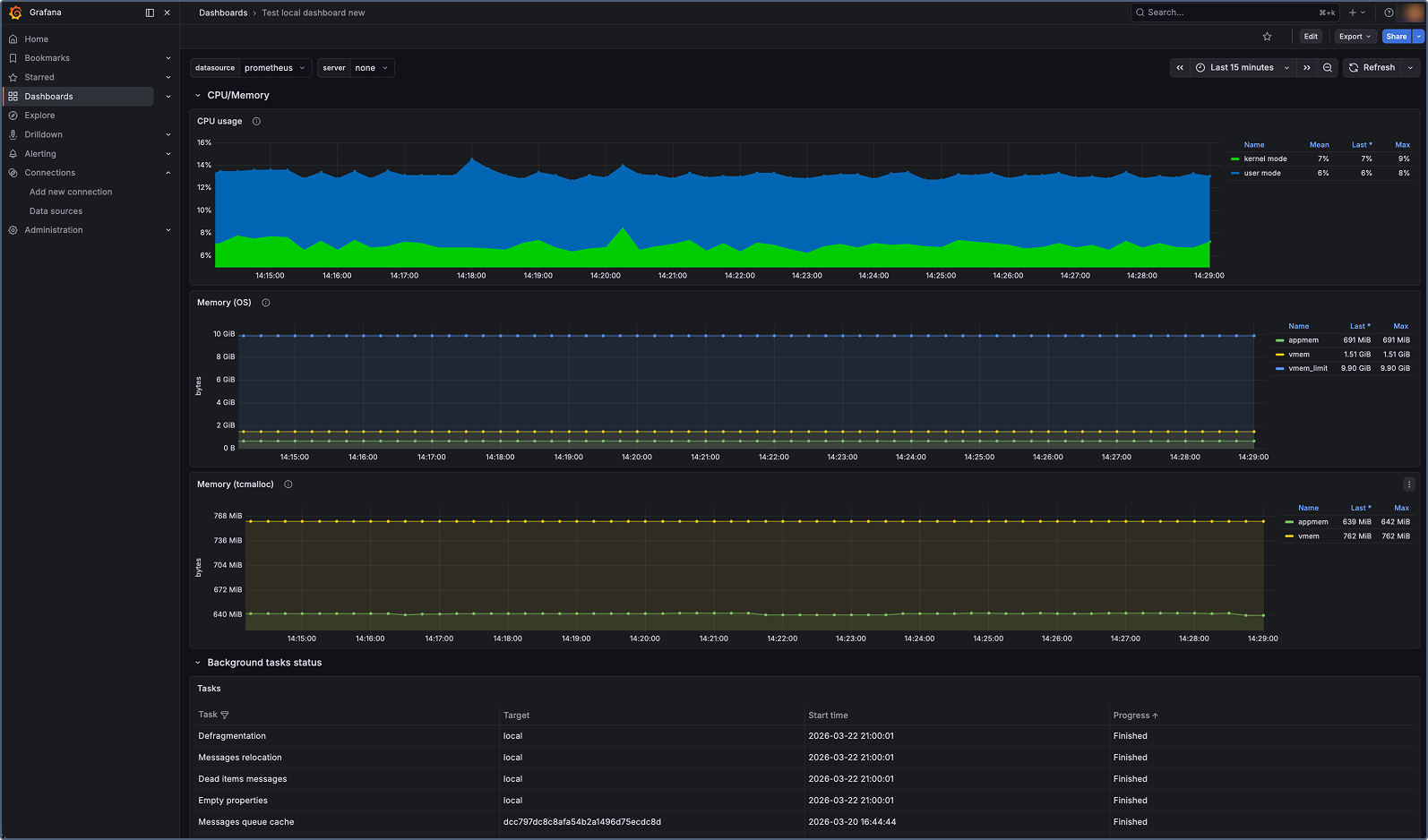

Шаг 4. Импорт дашборда
Предварительно настроенный шаблон дашборда Grafana доступен в виде JSON-файла. Чтобы его импортировать:
  1. Скачайте JSON-шаблон дашборда по ссылке: local-dashboard-template.json .
  2. В Grafana перейдите в раздел Dashboards → New → Import.
  3. Нажмите Upload JSON file и выберите файл шаблона дашборда.
  4. Выберите источник данных Prometheus, настроенный на предыдущем шаге.
  5. Нажмите Import.
Дополнительную информацию см. в документации Grafana.
Дашборд отображает панели для всех ключевых системных метрик Wialon Local, включая статус сервиса, операции с базой данных, использование памяти и процессора, активные сессии, отчеты, уведомления и другие.
