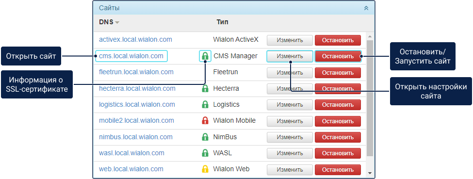

Управление сайтами
Блок Сайты представляет собой таблицу, в которой указаны DNS и тип сайтов. Щелчок по DNS-ссылке открывает сайт.
Чтобы открыть настройки сайта, нажмите на кнопку Изменить рядом с его именем.
Справа от кнопки Изменить находится кнопка запуска/остановки сайта. Если вы остановите сайт, пользователи не смогут войти в систему.
После запуска (перезапуска) Wialon Local все сайты также запускаются (перезапускаются) вне зависимости от их предыдущего состояния.
