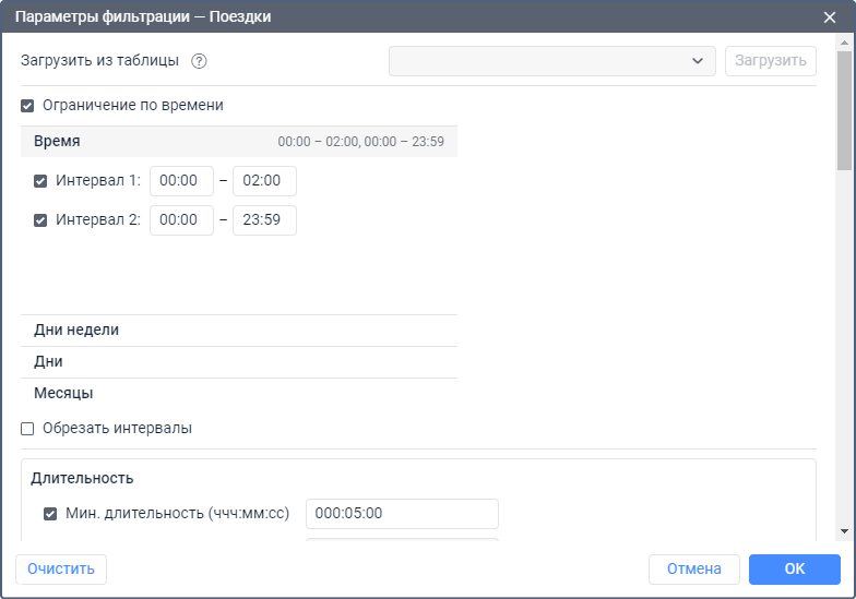

Для некоторых графических элементов (треки поездок, маркеры заправок, сливов, стоянок, остановок, превышений скорости, событий), настраиваемых при работе с шаблоном отчета, предусмотрено использование фильтрации интервалов. Фильтрация интервалов — дополнительные параметры, которые являются условием отображения графических элементов на карте. Значения параметров фильтрации настраиваются для каждого элемента индивидуально. Набор доступных параметров фильтрации соответствует параметрам, которые используются для фильтрации интервалов в таблицах одноименного типа.
Чтобы открыть диалог параметров фильтрации, щелкните по иконке  справа от графического элемента.
Если фильтрация интервалов уже была настроена для таблицы и она подходит для отображения графических элементов на карте, то можно загрузить настройки, примененные в ней. Для этого выберите необходимую таблицу в выпадающем списке Загрузить из таблицы и нажмите Загрузить.
Чтобы сбросить выбранные настройки фильтрации, нажмите Очистить. Чтобы закрыть диалог параметров фильтрации, щелкните по кнопке Отмена. Для применения выбранных настроек, нажмите OK.
