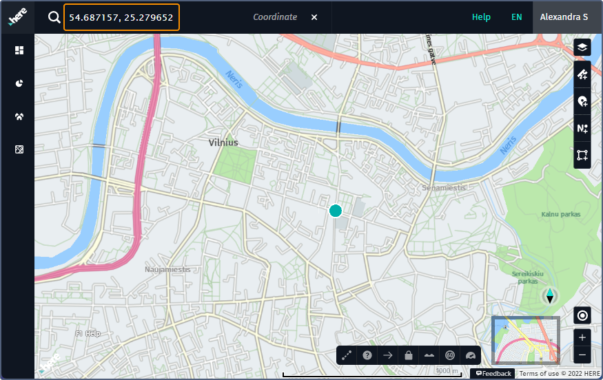

Подготовка карты к редактированию
Чтобы начать редактировать карту, перемещайтесь по ней и найдите нужную область. Если вам известны координаты нужного места, вы можете ввести их в строку поиска.

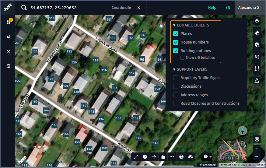

Перед началом редактирования вы можете настроить редактор. Для этого выполните следующие действия:
1. Измените слой карты. Например, переключитесь на Спутник.
2. Включите или отключите редактируемые слои.

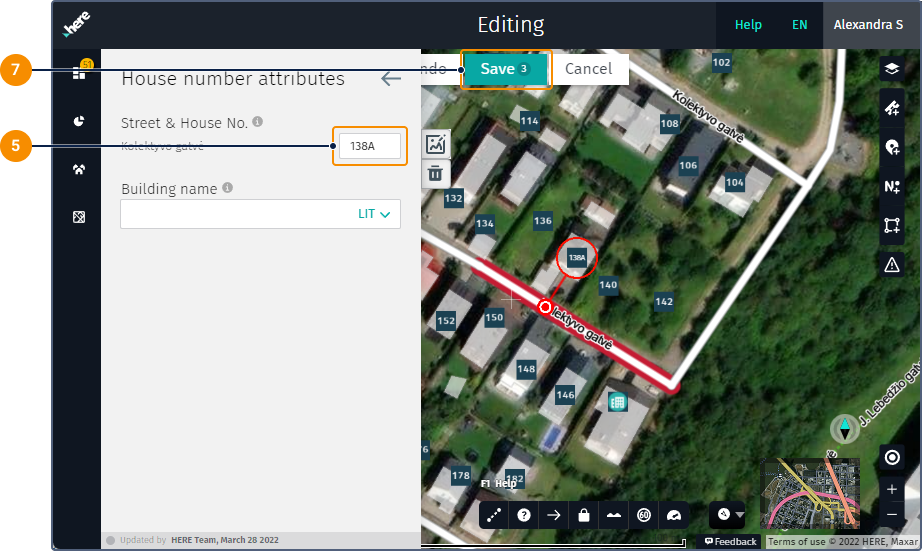

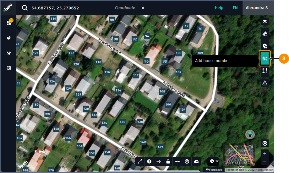

Добавление адреса
Чтобы добавить адрес, выполните следующие действия.

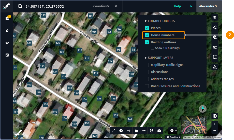

  1. Увеличьте масштаб нужного места.
  2. Включите Адреса в окне Редактируемые объекты.
  3. Выберите инструмент Добавить номер дома и нажмите на место, куда нужно добавить адрес.

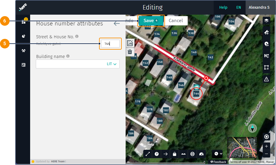

  4. Убедитесь, что дом относится к правильной улице. Если это не так, вы можете перетащить точку подключения к нужной улице вручную. Если у нужной улицы нет названия или она вообще не существует, вам необходимо добавить ее на карту.
  5. Введите номер дома.
  6. Нажмите Сохранить.

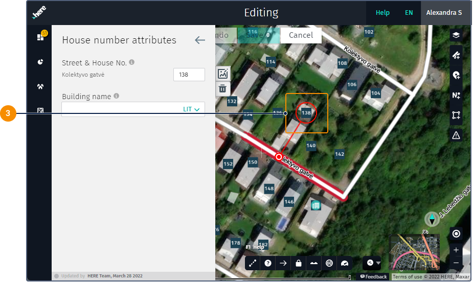

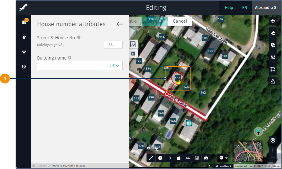

Обновление адреса
Чтобы обновить адрес, выполните следующие действия.
  1. Увеличьте масштаб нужной адресной точки.
  3. Выберите номер дома, который необходимо обновить.
  4. При необходимости переместите точку.
  5. При необходимости измените номер дома.
  6. При необходимости обновите соединение с улицей. Вы можете перетащить точку соединения на нужную улицу. Если у нужной улицы нет названия или она вообще не существует, вам необходимо добавить ее на карту.
  7. Нажмите Сохранить.

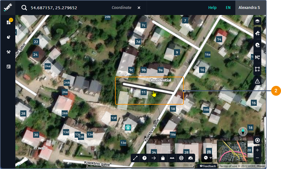

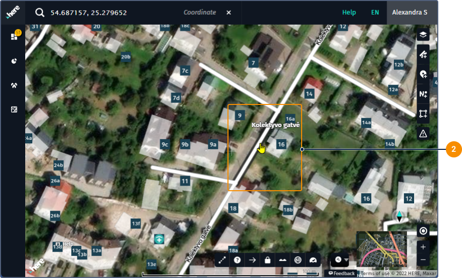

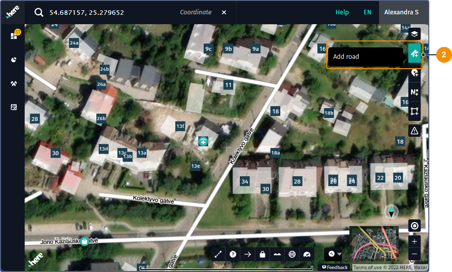

Добавление дороги (улицы)
Чтобы добавить улицу, выполните следующие действия.
  1. Увеличьте масштаб изображения улицы.
  2. Выберите инструмент Добавить дорогу.
  3. Нарисуйте линию дороги.

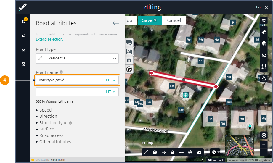

  4. Введите название улицы в поле Название дороги. Можно также ввести название на другом языке.
  5. Добавьте другие атрибуты дороги, такие как ограничения скорости, направление движения и т.д.
Обновление дороги (улицы)
Чтобы обновить улицу, выполните следующие действия.
  2. Нажмите на линию улицы, чтобы выбрать ее.
  3. При необходимости исправьте геометрию.
  4. Отредактируйте название дороги.
  5. Нажмите Сохранить.

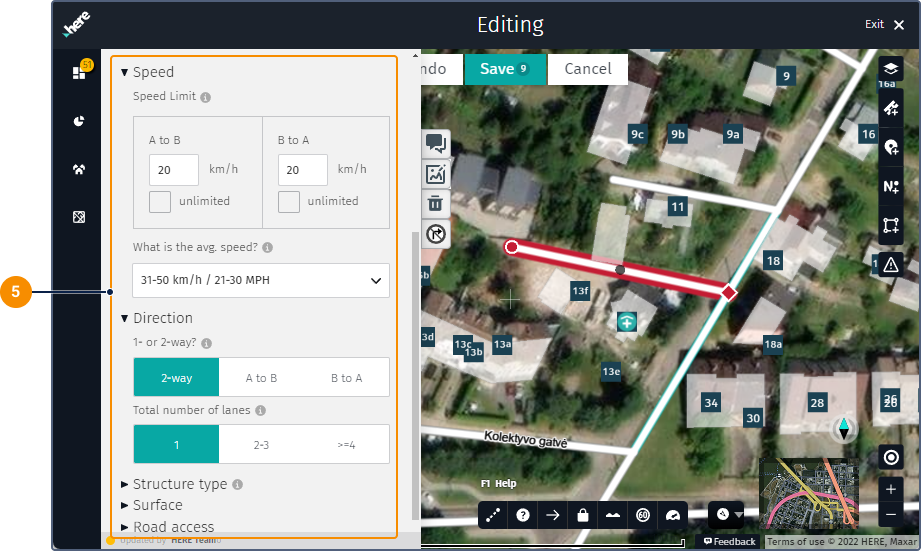

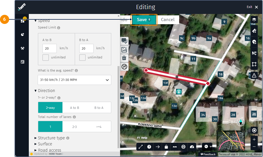

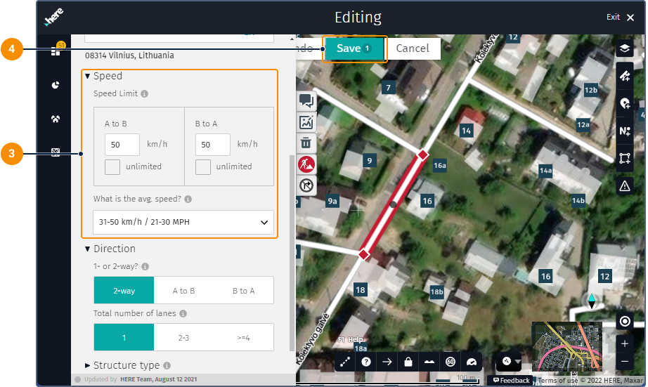

Обновление ограничения скорости на дороге
Чтобы обновить ограничение скорости на дороге, выполните следующие действия.
  2. Щелкните на линии улицы, чтобы выделить ее. Вы можете выбрать несколько сегментов дороги, нажав Ctrl.
  3. Введите значение ограничения скорости. Учитывайте направление движения и единицы измерения.
  4. Нажмите Сохранить.
