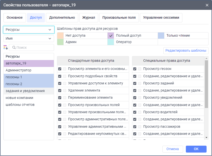

Изменить права доступа на ресурс (учетную запись) можно двумя способами: в свойствах этого ресурса (учетной записи) или в свойствах пользователя. В свойствах пользователя в фильтре необходимо выбрать пункт Ресурсы, выбрать в списке нужный ресурс и отметить права, которые должны быть у пользователя на этот ресурс. Подробнее о предоставлении прав доступа смотрите здесь.
Права доступа на ресурсы и учетные записи делятся на стандартные и специальные.
