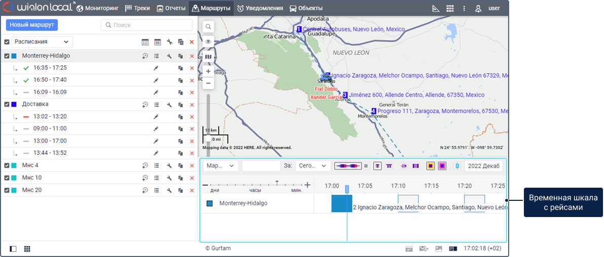

Временная шкала с рейсами
Временная шкала на вкладке Маршруты позволяет отслеживать рейсы в режиме реального времени. На шкале показываются рейсы, которые находятся в процессе выполнения, и все рейсы, созданные вручную.
Рейсы на шкале можно отфильтровать по имени маршрута, расписания, объекта или рейса. Для этого необходимо выбрать критерий фильтрации в выпадающем списке, а в поле справа ввести маску имени маршрута, расписания, объекта или рейса и нажать Enter.
В выпадающем списке За можно выбрать временной интервал, за который должны показываться рейсы: вчера, сегодня, завтра или за любое время. В правом верхнем углу шкалы можно указать любую дату и время вручную или с помощью календаря.
Рейсы, активированные 10 и более дней назад, автоматически удаляются со временной шкалы.
Для работы со временной шкалой доступны следующие иконки:
| Иконка | Описание |
Сгруппировать рейсы на временной шкале. Критерий группировки выбирается в том же выпадающем списке, что и критерии фильтрации. Если применена группировка, в каждой строке списка в скобках указывается, сколько рейсов она включает в себя. |
Не показывать имена контрольных точек на временной шкале. |
Показывать имя только той точки, в которой объект находится в настоящий момент или прибытие в которую ожидается. Эту и предыдущую функцию можно использовать при мелком масштабе шкалы, чтобы имена контрольных точек не накладывались друг на друга. |
Показывать имена всех контрольных точек на временной шкале. |
Показывать реальное время посещения контрольных точек. Оно обозначается на шкале кружочком. |
Показывать на шкале указанное отклонение от времени прибытия и отправления из контрольных точек. |
Выделять желтой обводкой те точки, в которые объект прибыл с опозданием. |
Выделять сиреневой обводкой те точки, в которые объект прибыл с опережением расписания. |
Центрировать шкалу на настоящем времени. При использовании этой функции шкала перемещается таким образом, чтобы в ее центре всегда показывалось настоящее время. При этом нельзя перемещаться по шкале вручную. |
Масштаб временной шкалы можно менять с помощью ползунка или иконок
над списком рейсов. На шкале может помещаться от минуты до двух недель. Кроме того, по шкале можно перемещаться вправо и влево, нажав на нее левой кнопкой мыши и потянув в нужную сторону.
Маршрут на шкале обозначается горизонтальной линией того цвета, который для него выбран. Контрольные точки показываются как вертикальные сечения в тех местах этой линии, которые соответствуют времени прибытия в точки по расписанию.
Если в расписании для точки указано только время прибытия, на шкале она обозначается сечением длиной в одну минуту. Если указано и время отправления, точка обозначается прямоугольником, длина которого соответствует интервалу между временем прибытия и отправления. Если для точки также указано отклонение и активирована иконка
, то длина прямоугольника включает в себя время отклонения.
Пока контрольные точки не посещены, они обозначаются пустыми прямоугольниками. После посещения они заливаются цветом маршрута. Если точка пропущена, прямоугольник заливается и обводится красным цветом независимо от цвета самого маршрута.
