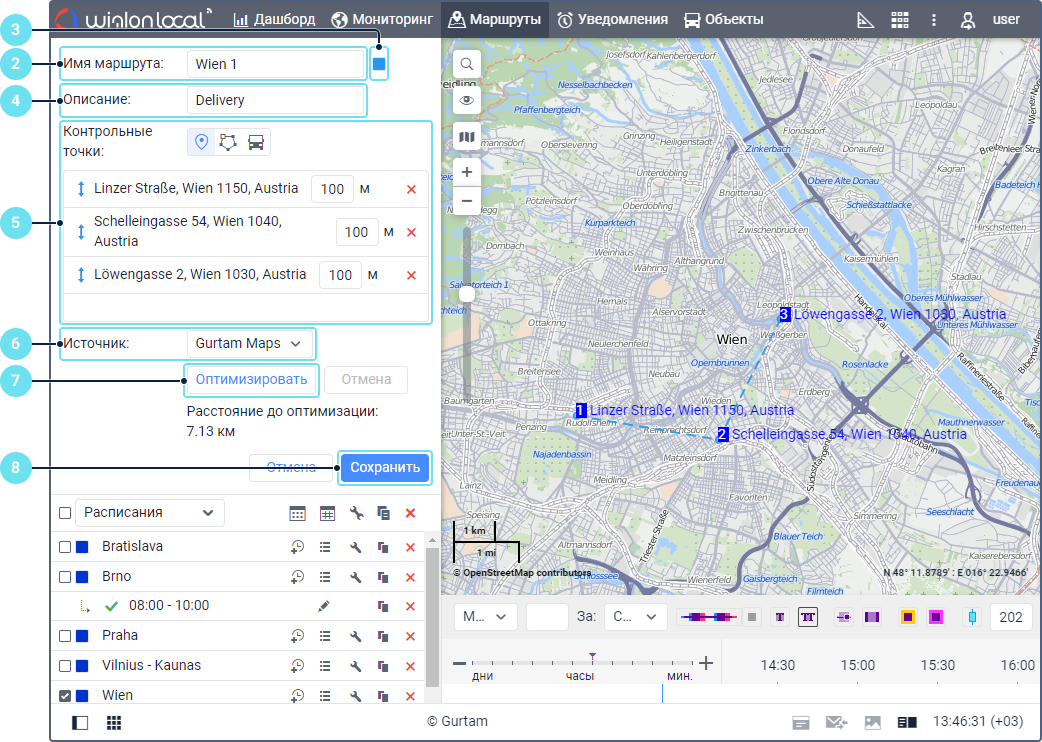

Для создания маршрута выполните следующие действия:

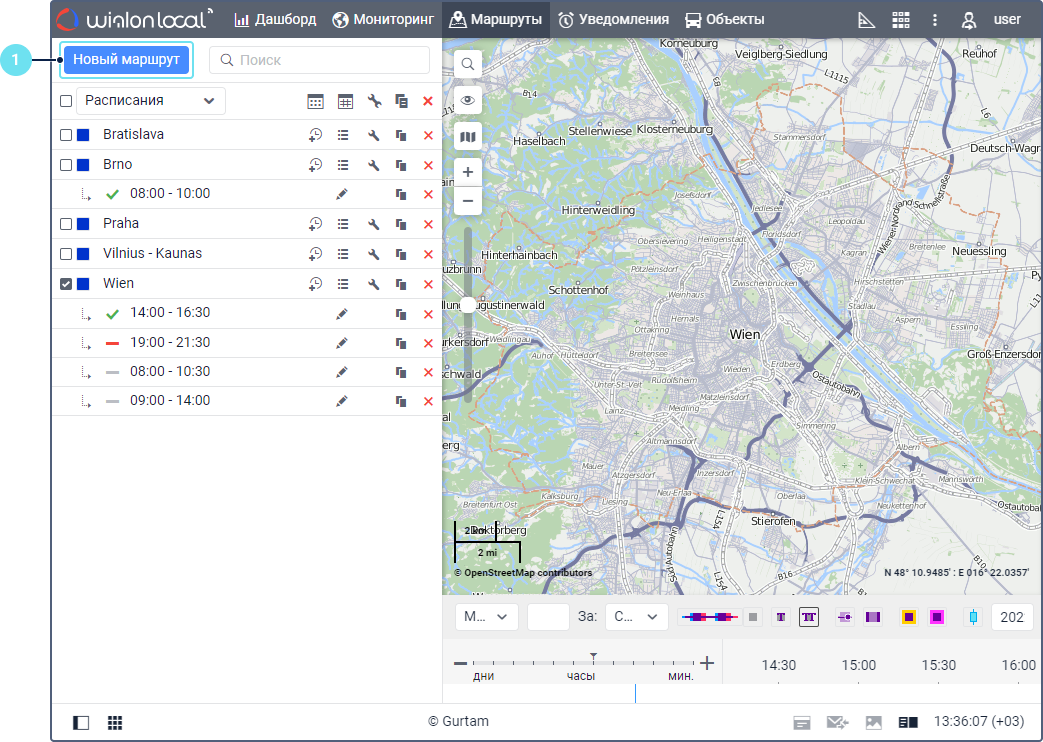

  1. Нажмите на кнопку Новый маршрут на вкладке Маршруты.
  2. Укажите имя маршрута.
  3. При необходимости выберите цвет маршрута.
  4. При необходимости укажите описание маршрута.
  5. Добавьте контрольные точки маршрута одним из способов, описанных ниже.
  6. Выберите источник маршрутизации.
  7. При необходимости включите оптимизацию маршрута.
  8. Нажмите на Сохранить.
Чтобы увидеть созданный маршрут на карте, щелкните по его имени в списке. Рекомендуется визуально оценить маршрут, поскольку после добавления расписаний нельзя изменять последовательность точек маршрута, а также добавлять или удалять точки. Для внесения этих изменений необходимо создать копию маршрута. При этом расписания и рейсы необходимо создавать заново.

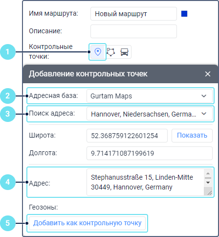

Добавить контрольные точки с карты Для добавления точек сделайте следующее:
  1. Нажмите на Добавить контрольные точки с карты.
  2. Выберите источник адресной базы.
  3. Начните вводить необходимый адрес (см. подробнее об инструменте Адрес) и выберите его в выпадающем списке или укажите необходимый адрес с помощью двойного щелчка по карте.
  4. При необходимости измените название адреса в поле Адрес. После сохранения точки это действие недоступно. Если по указанному адресу есть доступные геозоны, то они перечислены под полем Адрес.
  5. Нажмите на кнопку Добавить как контрольную точку.

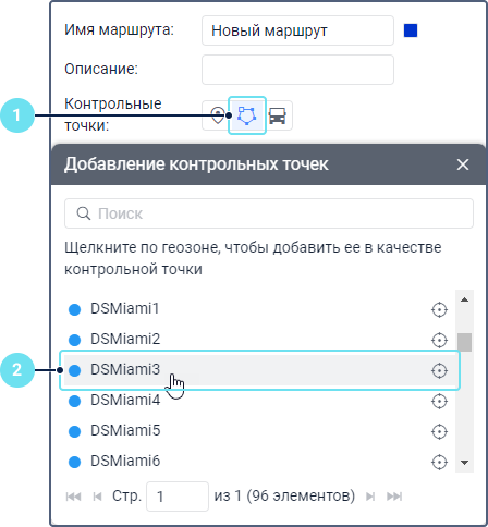

Добавить контрольные точки из числа геозон Для добавления точек сделайте следующее:
  1. Нажмите на Добавить контрольные точки из числа геозон.
  2. Выберите необходимую геозону в списке. Над списком геозон доступен динамический фильтр. Слева от имени геозоны указывается ее тип с помощью следующих иконок:
    • — геозона-круг;
    • — геозона-полигон;
    • — геозона-линия.
Чтобы карта центрировалась на геозоне, щелкните по иконке в ее строке. Геозона показывается только в том случае, если она выбрана на вкладке Геозоны.
В качестве точек используются копии выбранных геозон. Редактирование оригиналов этих геозон не влияет на созданный маршрут.

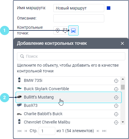

Добавить контрольные точки из числа объектов В качестве контрольной точки маршрута можно выбрать движущийся объект. В таком случае точка не имеет определенных координат, а ее посещением считается приближение к выбранному объекту в пределах указанного радиуса.
  1. Нажмите на Добавить контрольные точки из числа объектов.
  2. Выберите необходимый объект в списке. Над списком объектов доступен динамический фильтр. Чтобы карта центрировалась на объекте, щелкните по иконке в его строке. Объект показывается только в том случае, если он выбран на вкладке Объекты.
При удалении какого-либо объекта, выбранного в качестве контрольной точки, он автоматически удаляется из маршрута.

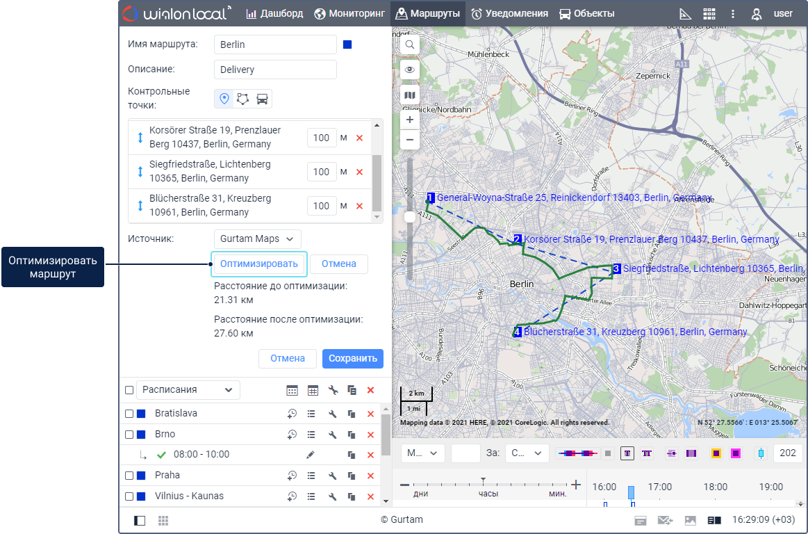

Оптимизация маршрутов
Оптимизация доступна, если в маршруте более двух точек.
Перед сохранением маршрута его можно оптимизировать, чтобы автоматически определить наиболее подходящий порядок прохождения всех добавленных точек. Например, эта функция может быть полезна при создании маршрутов для курьерских служб.
По умолчанию картографическим сервисом для оптимизации маршрута является Gurtam Maps. Однако можно выбрать и другие источники: Google, HERE, Regional, Sygic, Trimble.
Для оптимизации маршрута выберите источник карт и нажмите на кнопку Оптимизировать. После этого показывается длина маршрута до и после оптимизации.
Чтобы вернуть исходный маршрут, нажмите на кнопку Отмена.
