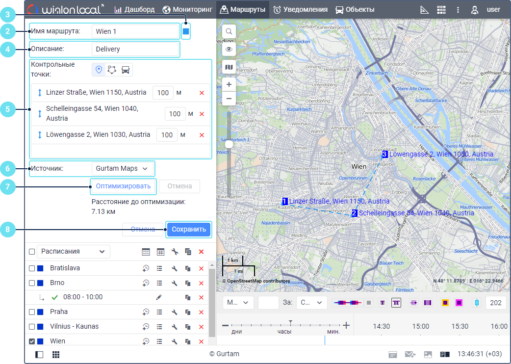

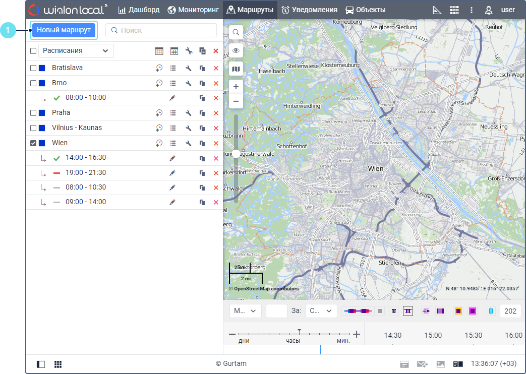

Для создания маршрута выполните следующие действия:
  1. Нажмите на кнопку Новый маршрут на вкладке Маршруты.
  2. Укажите имя маршрута.
  3. При необходимости выберите цвет маршрута.
  4. При необходимости укажите описание маршрута.
  5. Добавьте контрольные точки маршрута одним из способов, описанных ниже.
  6. Выберите источник маршрутизации.
  7. При необходимости включите оптимизацию маршрута.
  8. Нажмите на Сохранить.
Чтобы увидеть созданный маршрут на карте, щелкните по его имени в списке. Рекомендуется визуально оценить маршрут, поскольку после добавления расписаний нельзя изменять последовательность точек маршрута, а также добавлять или удалять точки. Для внесения этих изменений необходимо создать копию маршрута. При этом расписания и рейсы необходимо создавать заново.
Добавление контрольных точек
Доступны следующие способы добавления контрольных точек:
Действие Описание
Добавить контрольные точки с карты Для добавления точек сделайте следующее:
  1. Нажмите на Добавить контрольные точки с карты.
  2. Выберите источник адресной базы.
  3. Начните вводить необходимый адрес (см. подробнее об инструменте Адрес) и выберите его в выпадающем списке или укажите необходимый адрес с помощью двойного щелчка по карте.
  4. При необходимости измените название адреса в поле Адрес. После сохранения точки это действие недоступно. Если по указанному адресу есть доступные геозоны, то они перечислены под полем Адрес.
  5. Нажмите на кнопку Добавить как контрольную точку.

После добавления точек можно изменить их последовательность с помощью иконки . Для точек, добавленных с помощью карты и из числа объектов, можно дополнительно указать радиус. В точках, добавленных с помощью геозон, вместо радиуса учитывается форма и размер геозон.

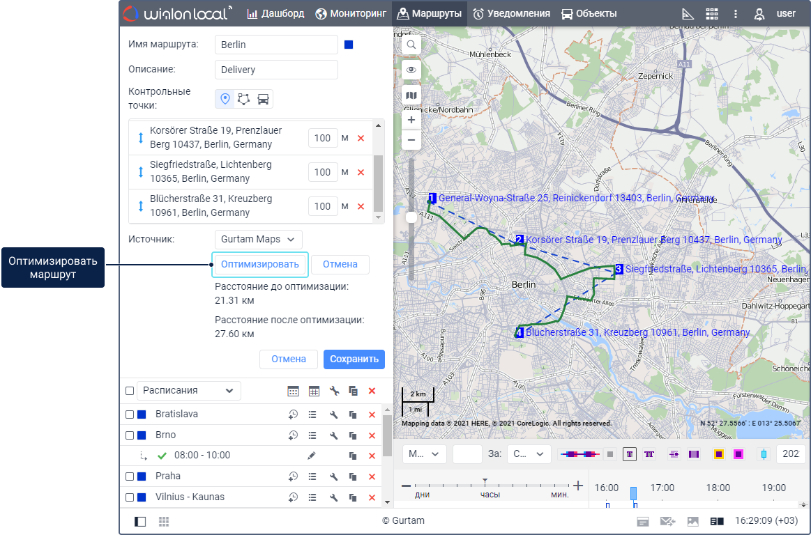

Оптимизация маршрутов
Оптимизация доступна, если в маршруте более двух точек.
Перед сохранением маршрута его можно оптимизировать, чтобы автоматически определить наиболее подходящий порядок прохождения всех добавленных точек. Например, эта функция может быть полезна при создании маршрутов для курьерских служб.
По умолчанию картографическим сервисом для оптимизации маршрута является Gurtam Maps. Однако можно выбрать и другие источники: Google, HERE, Regional, Sygic, Trimble.
Для оптимизации маршрута выберите источник карт и нажмите на кнопку Оптимизировать. После этого показывается длина маршрута до и после оптимизации.
Чтобы вернуть исходный маршрут, нажмите на кнопку Отмена.
Для построения маршрута можно также воспользоваться инструментом Маршрутизатор.
