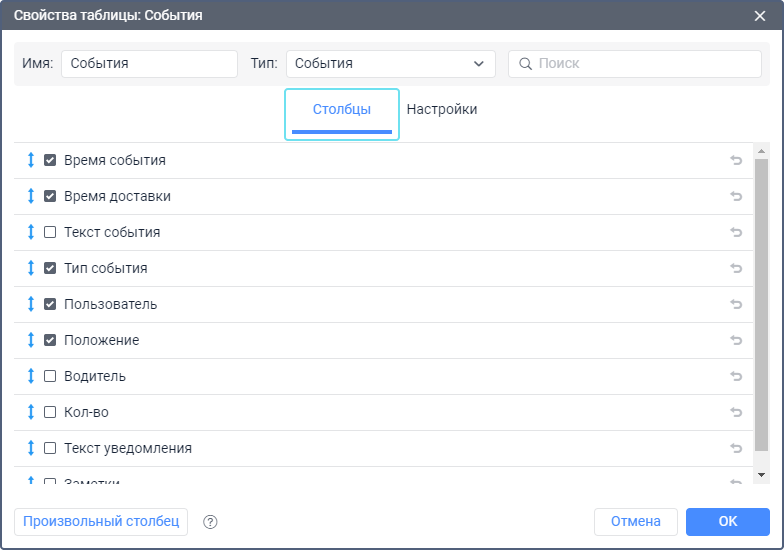

В свойствах таблицы введите ее имя, выберите тип и отметьте столбцы, из которых она должна состоять. При необходимости добавьте произвольные столбцы и укажите дополнительные настройки.

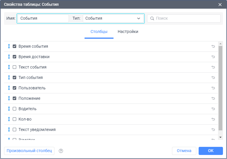

Выбор столбцов
Набор доступных столбцов зависит от выбранного типа таблицы. Чтобы добавить столбец в таблицу, поставьте галочку слева от его имени. Чтобы добавить все столбцы одновременно, удерживайте нажатой клавишу Ctrl и отметьте любой столбец, который еще не выбран. Аналогичным способом можно отменить выбор всех столбцов. Для быстрого поиска столбцов воспользуйтесь динамическим фильтром в правом верхнем углу.

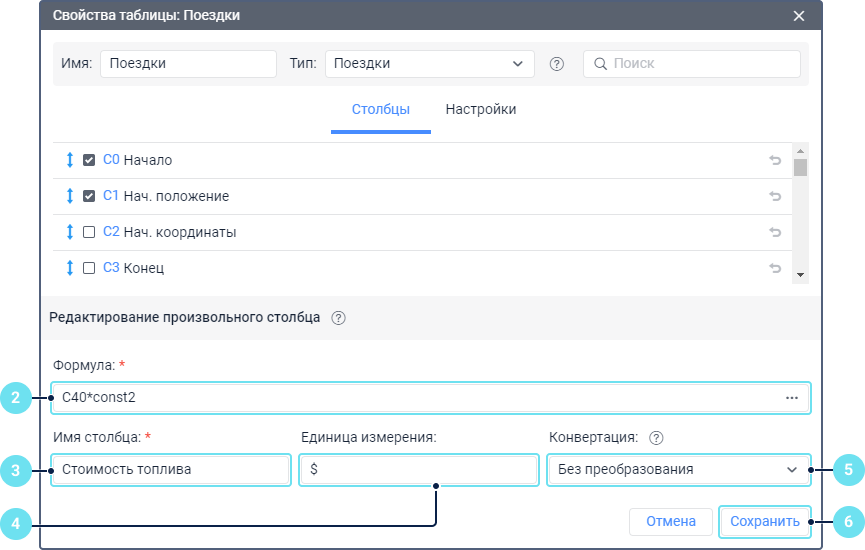

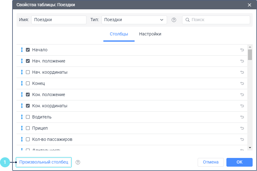

Чтобы добавить произвольный столбец к таблице, выполните следующие шаги:
1. На вкладке Столбцы свойств таблицы нажмите на кнопку Произвольный столбец.
2. Введите формулу для расчета значения столбца.

3. Укажите имя произвольного столбца.
4. Введите единицу измерения (до 10 символов).
5. При использовании произвольного столбца для расчета длительности выберите способ ее отображения в выпадающем списке Конвертация.
ЭлементОписание
Без преобразованияДлительность показывается в секундах.
Формат длительности
Используется опция Формат длительности из настроек таблицы. Если этой опции нет, результат показывается в формате часы:минуты:секунды.
Формат даты и времени
Используется формат даты и времени, указанный в настройках пользователя.
Если значение невозможно преобразовать в выбранный формат, в произвольном столбце показывается прочерк.
6. Нажмите на Сохранить.

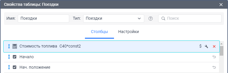

Произвольный столбец автоматически попадает вверх списка, однако при необходимости его положение можно менять стандартным способом. Такие столбцы отличаются от остальных отсутствием индекса и фоном голубого цвета.
Для редактирования созданного столбца щелкните по иконке , имени столбца, формуле или единице измерения, внесите необходимые изменения и сохраните их.

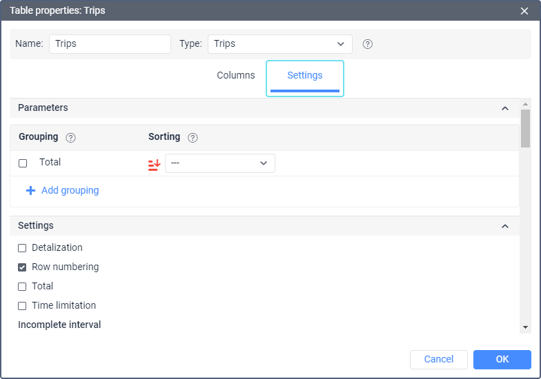

Настройки таблиц
Для каждой таблицы, помимо выбора столбцов, доступны дополнительные настройки, расположенные на одноименной вкладке.
Вкладка разделена на три секции:
