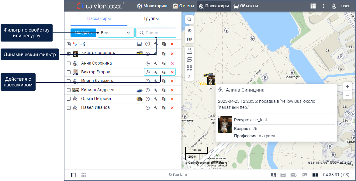

По умолчанию список пассажиров отсортирован в алфавитном порядке. Для переключения между прямым и обратным алфавитным порядком используйте иконку /. Для быстрого поиска необходимого пассажира воспользуйтесь динамическим фильтром или фильтром по свойству (неназначенные или назначенные пассажиры) или ресурсу.
Во всплывающей подсказке к пассажиру можно увидеть его имя, увеличенное изображение, ресурс, которому принадлежит пассажир, и произвольные поля (если указаны). Если пассажир назначен на объект, то здесь также показывается информация о назначении: дата, время посадки или высадки, имя объекта и адрес. Иконка объекта, на который назначен пассажир, показывается в строке пассажира. При наведении курсора на иконку можно увидеть всплывающую подсказку к объекту.

С пассажирами можно выполнять следующие действия:
ИконкаДействие
Посмотреть историю назначений пассажира или удалить из нее записи.
Посмотреть или изменить свойства пассажира.
Копировать, то есть создать нового пассажира, используя выбранного в качестве образца.
Удалить пассажира. Иконка неактивна, если у вас нет права доступа Создание, редактирование и удаление пассажиров.

Чтобы пассажир показывался на карте, отметьте его в списке, предварительно убедившись, что слой пассажиров включен.
У пассажира нет собственных координат, поэтому в качестве его местоположения показывается местоположение объекта, на который он назначен, а сам пассажир обозначается маленькой иконкой в правом нижнем углу иконки объекта. Если пассажир не назначен ни на один объект, то показывается его последнее известное местоположение. Чтобы карта центрировалась на  нем, щелкните по имени пассажира в списке.
