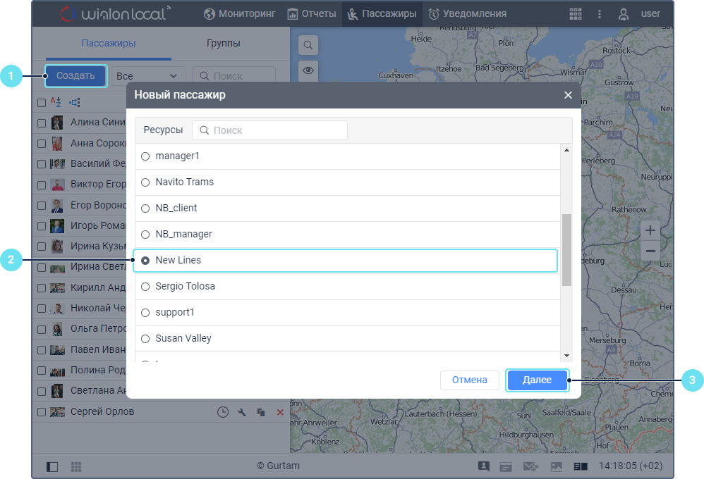

Для создания пассажира выполните следующие шаги:
  1. Нажмите на кнопку Создать на вкладке Пассажиры.
  2. Выберите ресурс, в котором необходимо создать пассажира, если вам доступно более одного ресурса.
  3. Нажмите на кнопку Далее.
