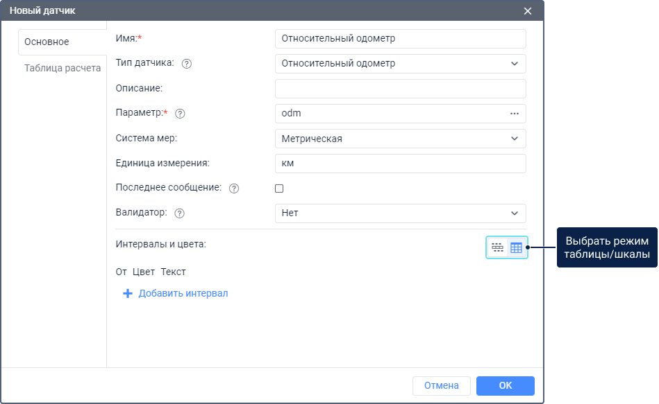

При создании, редактировании или копировании датчика открывается окно его свойств, которое состоит из вкладок Основное и Таблица расчета.
На вкладке Основное вы можете указать имя и параметр датчика, настроить цвета для интервалов значений датчика и пр. Ниже подробно описываются поля, доступные на вкладке. Обязательные поля отмечены звездочкой (*).
ПолеОписание
Имя*Имя датчика в системе.
Тип датчикаТип датчика, который можно выбрать из списка доступных. Он должен соответствовать характеристикам оборудования, установленного на объекте, иначе расчеты могут быть неверными.
ОписаниеДополнительная информация о датчике. Показывается в таблице датчиков на вкладке Датчики свойств объекта.
Параметр*Параметр, значения которого присылает устройство и который должен использоваться для создаваемого датчика. Параметр можно выбрать в выпадающем списке или ввести вручную. Вы можете указать его в виде выражения, используя в том числе несколько параметров в поле.
Система мерВ этом поле необходимо указать, к какой системе мер относятся единицы измерения, в которых приходят значения датчика. Этот пункт показывается только для тех датчиков, единицы измерения которых различаются в зависимости от выбранной системы мер.
Единица измерения
Это поле учитывается только для датчиков тех типов, у которых можно редактировать единицы измерения: цифровые датчики, датчик полезной работы двигателя, счетчик, произвольный датчик. Например, для цифровых датчиков вместо Вкл/Выкл можно указать, Активирован/Деактивирован, Груженый/Пустой, Открыто/Закрыто и т. п. Значения датчиков перечисленных типов показываются в единицах, указанных в этом поле.
Значения датчиков, единицы измерения которых нельзя редактировать, показываются в рабочем списке, во всплывающей подсказке к объектам и трекам в той системе мер, которая выбрана в настройках пользователя. В отчетах их значения показываются в той системе мер, которая выбрана в настройках отчета.
Последнее сообщение
Опция, при включении которой значение датчика во всплывающей подсказке к объекту и расширенной информации об объекте вычисляется только на основании последнего сообщения. Если необходимых данных в последнем сообщении нет, то вместо значения показывается Н/Д. Эта опция не применяется ко всплывающим подсказкам к точкам трека.
Если опция выключена, то значение датчика рассчитывается на основании последнего пришедшего значения параметра независимо от его давности. При этом расчет может занять до 1 минуты.
Эта опция не влияет на отображение значений датчиков в приложении Wialon для Android/iOS, поскольку в нем используются данные, обработанные в режиме реального времени.
ВалидаторДатчик, который используется для преобразования значений основного датчика. После выбора датчика из списка необходимо в поле Тип валидации выбрать операцию, которая должна быть применена к значениям основного датчика и датчика-валидатора.

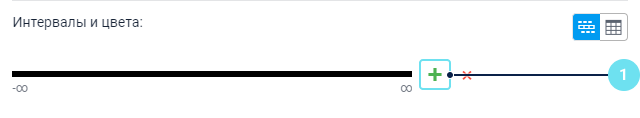

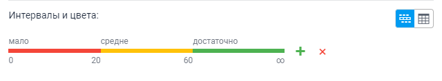

Чтобы создать интервалы в режиме шкалы, сделайте следующее:

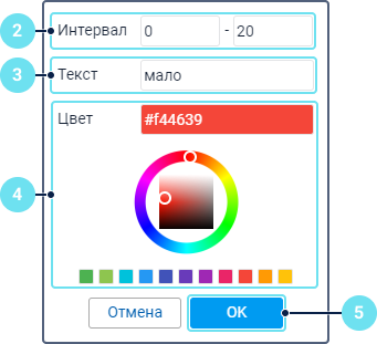

  1. Щелкните по шкале или иконке .
  2. В поле Интервал укажите начало и конец интервала. Если первое поле не заполнено, то его значение рассматривается как -∞; если второе  —  то как +∞.
  3. В поле Текст введите подпись для интервала.
  4. Выберите цвет при помощи палитры, спектра или формата Hex.
  5. Нажмите ОК.
  6. Повторите эти шаги 1—5 для нужного количества интервалов.
Чтобы отредактировать интервал, щелкните по нему и укажите новые значения. Чтобы удалить все интервалы, нажмите на иконку .

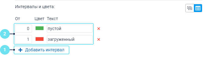

Чтобы создать интервалы в режиме таблицы, выполните следующее:
  1. Щелкните по кнопке Добавить интервал.
  2. В поле От введите начальное значение первого интервала, укажите для него цвет и подпись. Если в поле От ничего не указано, то считается, что там указано -∞.
  3. Повторите шаги 1—2 для нужного количества интервалов.
Чтобы удалить интервал, нажмите на иконку .
