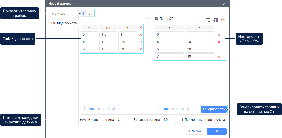

Таблица расчёта находится на одноименной вкладке в свойствах каждого датчика и предназначена для преобразования данных, которые приходят в указанном параметре, в значения датчика. Например, абстрактное значение параметра 86 может быть преобразовано в 10,5 литров топлива.
Вкладка разделена на две части: справа расположен инструмент Пары XY, а слева — таблица расчета, состоящая из колонок со значениями X, a и b. При необходимости результат расчета можно увидеть на графике.

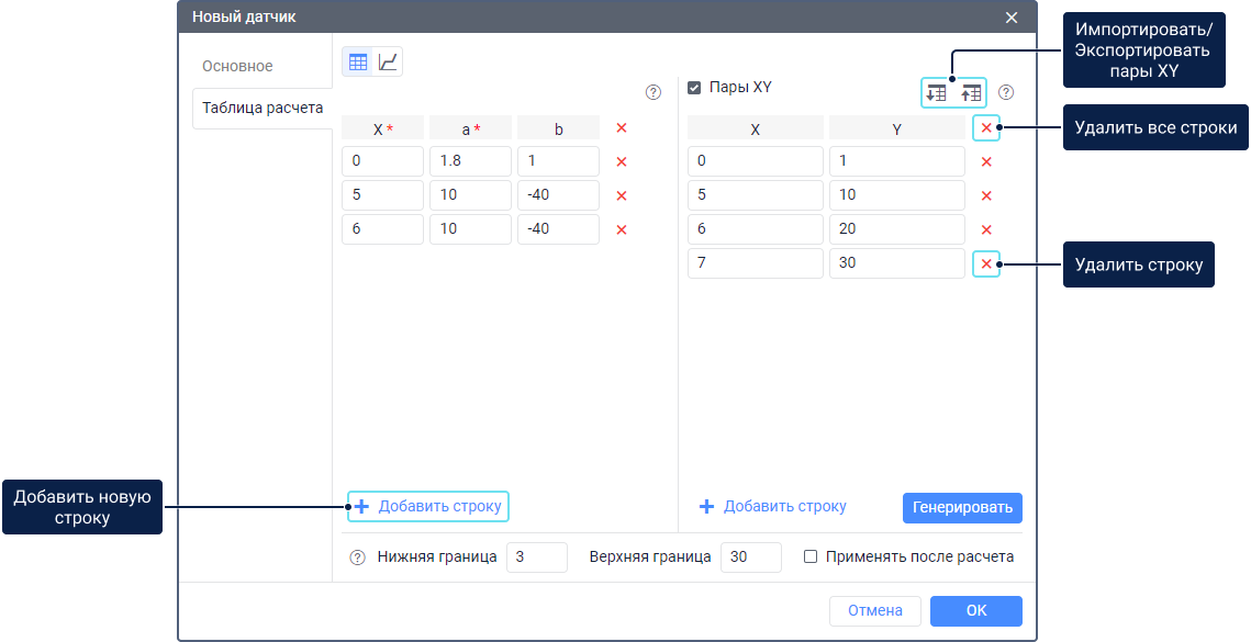

Чтобы добавить новую строку в таблицу, нажмите на Добавить строку (). Чтобы удалить строку, нажмите на иконку напротив нее. Чтобы удалить все строки одновременно, нажмите на иконку в шапке таблицы и подтвердите действие в открывшемся окне.
Таблицу расчета можно заполнить следующими способами:
  • Заполнить все поля вручную: значение Х, коэффициент а и смещение b. Этот способ полезен, если вам известны все необходимые данные и вы хотите настроить таблицу самостоятельно.
  • Заполнить только поля со значением X и смещение b, а для коэффициента а указать нулевое значение. Этот способ полезен, если необходимо преобразовать аналоговый сигнал в цифровой.
  • Заполнить только поля со значением X и коэффициентом a. В таком случае смещение b рассчитывается автоматически. Этот способ полезен, если необходимо получить кривую, зная только углы.
  • Заполнить все поля автоматически, используя значения X и Y. Для этого необходимо включить и настроить пары XY.

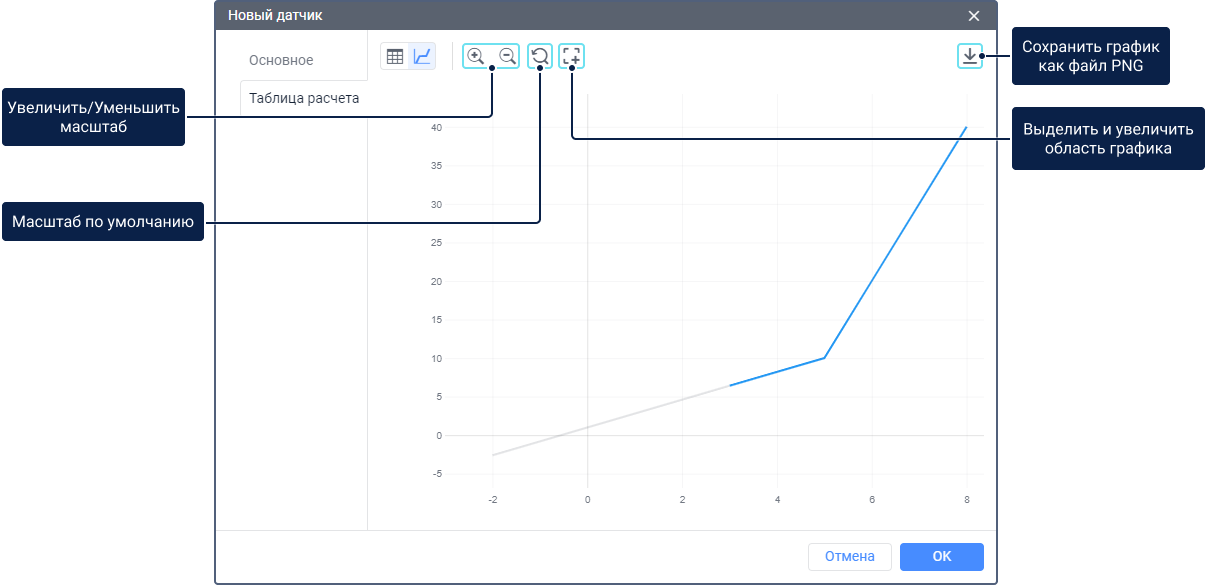

Работа с графиком
Чтобы увидеть результат расчета на графике, нажмите на иконку над таблицей.
При помощи иконок, которые находятся над графиком, можно выполнить следующие действия:
ИконкаДействие
Увеличить/Уменьшить масштаб графика вдвое относительно видимой области. Масштаб также можно изменить с помощью колеса прокрутки мыши.
Показать график в масштабе по умолчанию, при котором видны все значения, введенные в таблице. Вместо иконки можно использовать двойной щелчок мыши по любой области на графике.
Выделить и увеличить область графика. Для этого щелкните по иконке и выделите необходимую область, удерживая левую кнопку мыши.
Сохранить видимую область графика в файл формата PNG.
Если не указаны границы значений, график расчета растягивается вправо и влево по оси Х. Это связано с тем, что значения в первой строке также влияют на все значения от минус бесконечности, а значения в последней строке — до плюс бесконечности.
Пары XY
Инструмент Пары XY предназначен для автоматического заполнения таблицы расчета. Его можно использовать, когда тарировка значений датчика выполняется опытным путем. Например, в топливный бак можно заливать разные объемы топлива и снимать показания датчика уровня топлива, которые соответствуют этим объемам. Подробнее о том, как выполнить тарировку бака читайте в инструкции.
Чтобы добавить пары XY и заполнить таблицу расчета автоматически, выполните следующие действия:
  1. Активируйте инструмент Пары XY.
  2. Укажите входное значение X (например, значение ДУТ) и соответствующее ему выходное значение Y (например, объем топлива, при котором получено это значение). Добавьте необходимое количество строк.
  3. Нажмите на кнопку Генерировать.
После этого слева автоматически генерируется таблица расчета в соответствии с указанными значениями. В ней показывается на одну строку меньше, чем добавлено в парах XY. Все изменения, внесенные в таблицу расчета вручную не влияют на значения, указанные в парах XY.
В таблице расчета коэффициент a и смещение b вычисляются системой следующим образом:
  • a вычисляется по формуле ∆Y / ∆X. На каждом интервале вычисляется смещение по оси Х и Y, затем смещение по Y делится на смещение по Х.
  • b вычисляется по формуле b = Y a × X.

Справа от инструмента Пары XY доступны следующие иконки:
  •  — позволяет экспортировать значения добавленных пар XY в файл формата CSV;
  •  — позволяет импортировать готовые значения из файлов форматов CSV или TXT.
