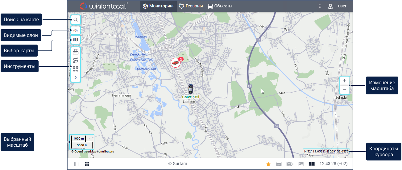

Карта
Карта доступна при работе на любой вкладке. Как правило, она занимает бóльшую часть экрана. На ней отображаются объекты мониторинга, их перемещения, значимые места на карте и др.
Размеры карты по отношению к рабочей области и журналу регулируются. Для этого нужно потянуть вверх/вниз либо вправо/влево ползунок, который располагается между соответствующими частями интерфейса.
Для получения наибольшего охвата карты можно полностью скрыть рабочую область и журнал (кнопки  и ) и перейти в режим полноэкранного отображения. В большинстве браузеров он активируется клавишей F11.

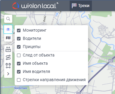

Видимые слои
Для добавления и удаления видимых слоев на карте используйте кнопку  в верхнем левом углу карты. Меню слоев условно разделено на 2 секции: слои вкладок (сверху) и слои объектов (снизу).
На карте могут отображаться графические слои следующих вкладок:
  • Мониторинг;
  • Треки;
  • Сообщения;
  • Отчеты;
  • Геозоны;
  • Маршруты;
  • Водители;
  • Прицепы;
  • Пассажиры.
Графические слои вкладок можно включать только при наличии в главном меню вкладок с таким же названием. Например, если в главном меню есть пункт Мониторинг, на карте может быть показан графический слой с положением выбранных объектов. При добавлении пункта в главное меню его слой автоматически появляется на карте, при удалении пункта — слой исчезает.
Слои объектов предназначены для управления видом объектов на карте и включают:
  • след от объекта;
  • имя объекта;
  • имя водителя;
  • стрелки направления движения.

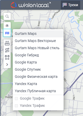

Выбор карты
Чтобы изменить картоснову, нажмите на кнопку  в верхнем левом углу карты. В меню выбора карт содержится два раздела. В верхнем разделе расположены основные слои карт, т. е. картосновы, в нижнем — дополнительные, т. е. информационные слои. Выберите картоснову, которая должна использоваться в качестве основной карты и карты в мини-окнах.
В зависимости от выбранной картосновы, для нее могут быть доступны дополнительные слои. Они позволяют показывать на основной карте информацию о дорожных пробках, морской навигации или погоде. Чтобы включить необходимый слой, выберите его в разделе дополнительных слоев.
Расширение набора карт осуществляется в настройках пользователя. Там же можно запомнить текущую позицию карты для последующих входов в систему.

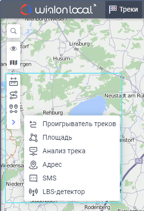

Инструменты
Меню инструментов для работы с картой находится в левой части. Подробнее об инструментах читайте здесь.

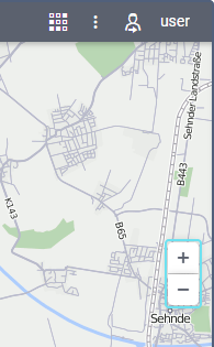

При помощи кнопок на карте
В правой части карты расположены кнопки   и  , позволяющие приближать или отдалять объекты. При этом центр карты не меняет своего положения.

В нижнем левом углу карты указывается текущий масштаб, в котором отображается карта. В правом нижнем углу показываются географические координаты, на которые указывает курсор мыши. Формат отображения координат выбирается в настройках пользователя (градусы либо градусы и минуты).
