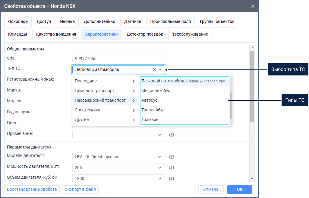

Тип ТС
Этот параметр представляет собой поле, при нажатии на которое открывается библиотека типов ТС. В левой части библиотеки показываются следующие группы:
  • грузовой транспорт,
  • пассажирский транспорт,
  • спецтехника,
  • другие.
Щелкните по строке с группой , чтобы увидеть входящие в нее типы в правой части списка. Чтобы быстро найти необходимый тип, используйте динамический поиск. Для отмены выбора нажмите на иконку  .
Если тип ТС не указан и система определила его для выбранного объекта, то показывается всплывающее меню, которое позволяет применить этот тип к объекту.
Все типы, когда-либо выбранные для объектов, сохраняются в библиотеке в группе Последние. Чтобы удалить тип из этой группы, наведите на него курсор и нажмите на иконку .
После сохранения выбранного типа ТС, на вкладке Основное в поле Тип объекта автоматически указывается значение Транспорт .

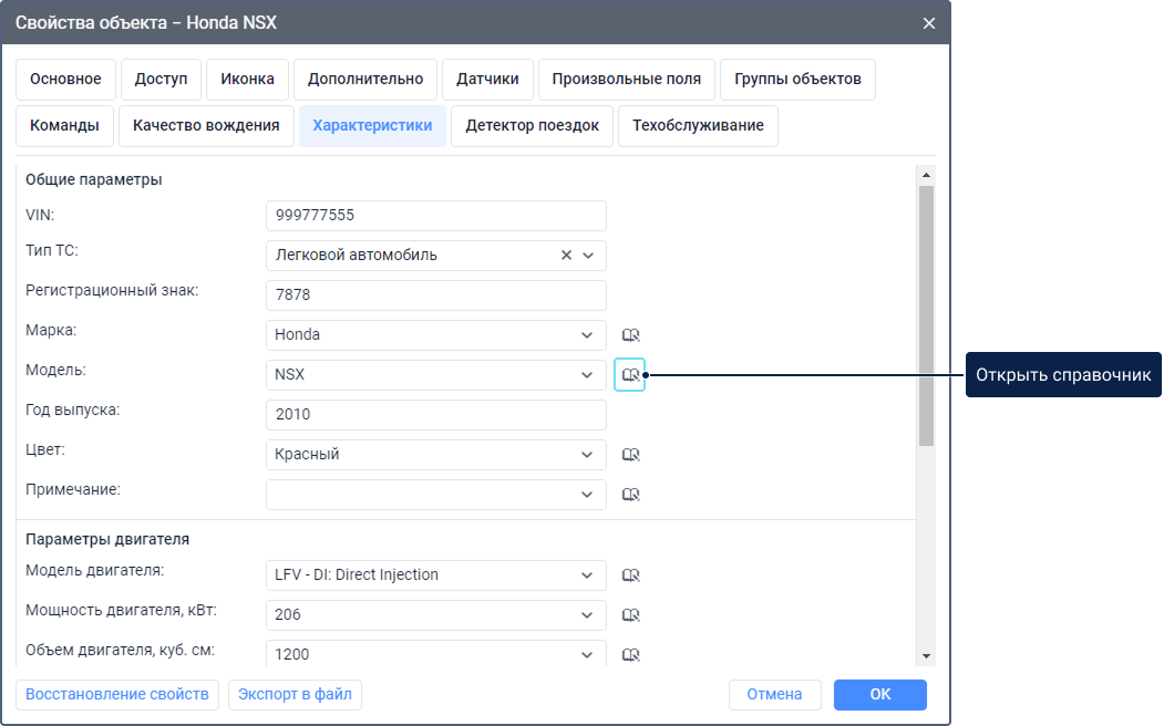

Остальные поля на вкладке по способу заполнения можно разделить на стандартные текстовые и комбинированные. Для них действует ограничение в 50 символов.
К комбинированным полям относятся марка, модель, цвет, примечание, модель двигателя, мощность двигателя, объем двигателя, вид топлива, тип груза.  С этими полями можно выполнять следующие действия:
  • вводить значение вручную;
  • выбирать значение из выпадающего списка;
  • фильтровать выпадающий список по введенному значению.
В выпадающем списке содержатся значения, сохраненные в справочнике. Справочник позволяет хранить до 100 значений для каждого из комбинированных полей. Его можно заполнить вручную (открыть, нажав на иконку справа от поля, и указать значения) или автоматически (ввести значения в комбинированные поля и сохранить характеристики объекта).
