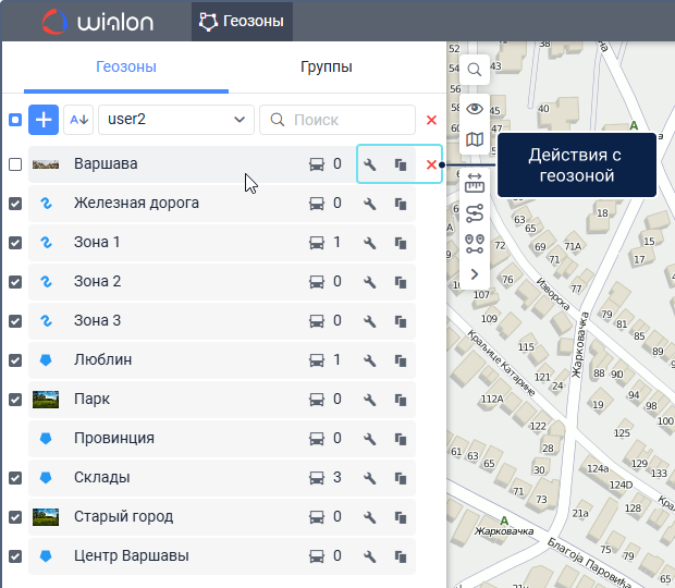

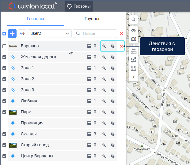

Список геозон
По умолчанию список геозон отсортирован в алфавитном порядке. Для переключения между прямым и обратным алфавитным порядком используйте кнопку /. Для быстрого поиска необходимой геозоны воспользуйтесь динамическим фильтром. Также доступен фильтр геозон по свойству (полигоны, линии, круги) или ресурсу.
В списке геозон содержатся иконки, которые показывают информацию о геозонах и позволяют выполнять действия с ними.
Иконка Описание
// Типы геозон: полигон, линия, круг. Эти иконки показываются рядом с именами геозон, для которых не выбрано изображение.
Количество объектов, находящихся в геозоне. Список этих объектов доступен во всплывающей подсказке. Если в настройках пользователя не активирована опция Присутствие в геозонах, в этом столбце показываются вопросительные знаки.
/ Открыть свойства геозоны. При наличии права доступа Создание, редактирование и удаление геозон можно изменять размеры геозоны, ее тип, местоположение на карте и остальные свойства, кроме ресурса.
Если в геозоне больше 5000 точек, ее редактирование недоступно.
Копировать, т. е. создать новую геозону, используя выбранную в качестве образца.
Удалить геозону. Чтобы увидеть иконку, наведите курсор на строку геозоны. Иконка активна, если у вас есть право доступа Создание, редактирование и удаление геозон. Для удаления сразу нескольких геозон отметьте их и нажмите на иконку над их списком.

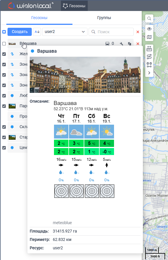

Всплывающая подсказка
Чтобы увидеть всплывающую подсказку к геозоне, наведите курсор на ее имя в списке или иконку геозоны на карте. Также вы можете навести курсор на саму геозону на карте, удерживая клавишу Ctrl.
В подсказке содержатся следующие сведения:
  • тип геозоны (обозначается иконкой);
  • имя геозоны;
  • изображение в увеличенном виде;
  • описание (если указано);
  • площадь (для полигонов и кругов);
  • периметр (для полигонов и кругов);
  • длина (для геозон-линий);
  • ширина (для геозон-линий);
  • имя ресурса, к которому относится геозона (если доступно несколько ресурсов);
  • список объектов, находящихся в пределах геозоны.
Если в описании указаны ссылки на данные из других источников, они также показываются в подсказке. Ниже представлен пример кода, который может использоваться для отображения прогноза погоды.
Copied!
<iframe src="https://www.meteoblue.com/ru/%D0%BF%D0%BE%D0%B3%D0%BE%D0%B4%D0%B0/widget/daily/%d0%9c%d0%be%d1%81%d0%ba%d0%b2%d0%b0_%d0%a0%d0%be%d1%81%d1%81%d0%b8%d1%8f_524901?geoloc=fixed&days=4&tempunit=CELSIUS&windunit=KILOMETER_PER_HOUR&precipunit=MILLIMETER&coloured=coloured&pictoicon=0&pictoicon=1&maxtemperature=0&maxtemperature=1&mintemperature=0&mintemperature=1&windspeed=0&windgust=0&winddirection=0&uv=0&humidity=0&precipitation=0&precipitationprobability=0&spot=0&pressure=0&layout=light&location_url=https%3A%2F%2Fwww.meteoblue.com%2Fru%2F%25D0%25BF%25D0%25BE%25D0%25B3%25D0%25BE%25D0%25B4%25D0%25B0%2Fwidget%2Fdaily%2F%25d0%259c%25d0%25be%25d1%2581%25d0%25ba%25d0%25b2%25d0%25b0_%25d0%25a0%25d0%25be%25d1%2581%25d1%2581%25d0%25b8%25d1%258f_524901&location_mainUrl=https%3A%2F%2Fwww.meteoblue.com%2Fru%2F%25D0%25BF%25D0%25BE%25D0%25B3%25D0%25BE%25D0%25B4%25D0%25B0%2F%25D0%25BD%25D0%25B5%25D0%25B4%25D0%25B5%25D0%25BB%25D1%258F%2Findex%2F%25d0%259c%25d0%25be%25d1%2581%25d0%25ba%25d0%25b2%25d0%25b0_%25d0%25a0%25d0%25be%25d1%2581%25d1%2581%25d0%25b8%25d1%258f_524901&nolocation_url=https%3A%2F%2Fwww.meteoblue.com%2Fru%2F%25D0%25BF%25D0%25BE%25D0%25B3%25D0%25BE%25D0%25B4%25D0%25B0%2Fwidget%2Fdaily&nolocation_mainUrl=https%3A%2F%2Fwww.meteoblue.com%2Fru%2F%25D0%25BF%25D0%25BE%25D0%25B3%25D0%25BE%25D0%25B4%25D0%25B0%2F%25D0%25BD%25D0%25B5%25D0%25B4%25D0%25B5%25D0%25BB%25D1%258F%2Findex&dailywidth=54&tracking=%3Futm_source%3Dweather_widget%26utm_medium%3Dlinkus%26utm_content%3Ddaily%26utm_campaign%3DWeather%252BWidget" frameborder="0" scrolling="NO" allowtransparency="true" sandbox="allow-same-origin allow-scripts allow-popups allow-popups-to-escape-sandbox"></iframe><div><!-- DO NOT REMOVE THIS LINK --><a href="https://www.meteoblue.com/ru/%D0%BF%D0%BE%D0%B3%D0%BE%D0%B4%D0%B0/%D0%BD%D0%B5%D0%B4%D0%B5%D0%BB%D1%8F/index/%d0%9c%d0%be%d1%81%d0%ba%d0%b2%d0%b0_%d0%a0%d0%be%d1%81%d1%81%d0%b8%d1%8f_524901?utm_source=weather_widget&utm_medium=linkus&utm_content=daily&utm_campaign=Weather%2BWidget" target="_blank">meteoblue</a></div>
