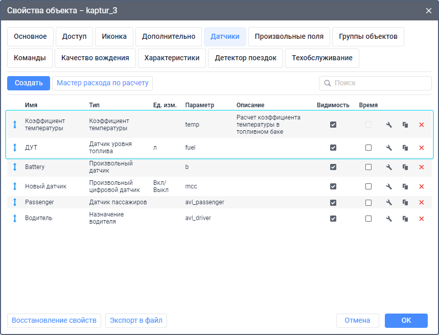

После того как значения рассчитаны, необходимо создать датчик коэффициента температуры. Для этого сделайте следующее:
  1. На вкладке Датчики в свойствах объекта нажмите на Создать ().
  2. Введите имя датчика.
  3. Выберите тип датчика Коэффициент температуры.
  4. При необходимости добавьте описание.
  5. Укажите параметр, в котором приходят данные о температуре.
  6. Перейдите на вкладку Таблица расчета.
  7. Активируйте инструмент Пары XY.
  8. Добавьте пары с коэффициентами для минимальной и максимальной температур, используя рассчитанные значения.
  9. Нажмите на кнопку Генерировать.
  10. Если необходимо увидеть результат расчета на графике, нажмите на иконку над таблицей.
![](/ru/spaces/wialon-local/versions/2504/user-guide/monitoring-system/units/unit-properties/sensors/general-properties/assets/tc2_ru.png)
  1. Нажмите ОК.
