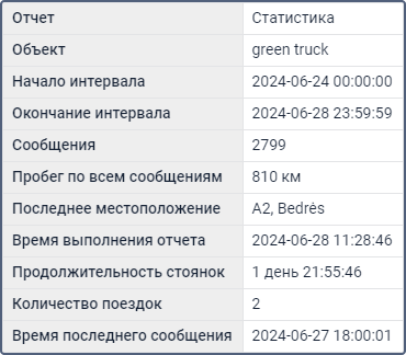

Статистика
Статистика — это специальная таблица, которая включает в себя сводные данные за выбранный период отчета. Она предоставляет общую информацию об отчете, такую как начало и окончание интервала отчета, количество сообщений, имя объекта, часовой пояс, время выполнения отчета и другие данные, зависящие от типа шаблона отчета.
Если отчет выполняется по объекту, то статистика может включать данные из других таблиц, таких как Моточасы, Поездки, Качество вождения и пр. См. полный список строк статистики для разных типов отчетов в разделах Строки в таблице «Статистика» для отчетов по объектам и Строки в таблице «Статистика» для отчетов других типов.
Статистика состоит из выбранных строк и их значений.

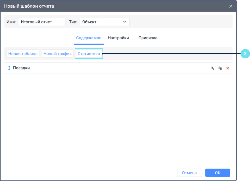

Чтобы добавить статистику в шаблон отчета, сделайте следующее:
Откройте свойства шаблона отчета, в который необходимо добавить статистику.
На вкладке Содержимое нажмите на кнопку Статистика.

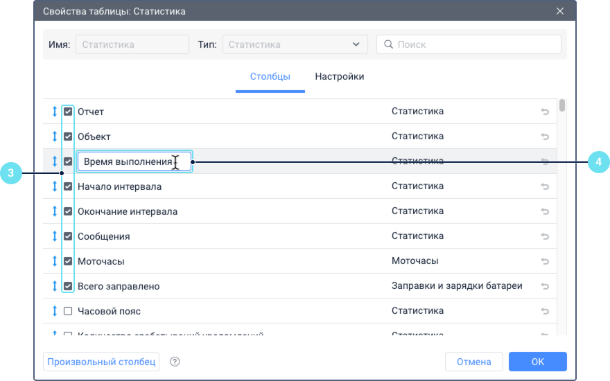

На вкладке Столбцы выберите необходимые строки, то есть данные которые необходимо показать в таблице. Рядом с именем строки показывается таблица, которая служит источником данных для этой строки. См. описание всех строк в разделах Строки в таблице «Статистика» для отчетов по объекту и Строки в таблице «Статистика» для отчетов других типов.
Для быстрого поиска используйте динамический поиск, который работает по имени строки и исходной таблицы.Если в таблице нет нужной строки, вы можете создать собственную на основе существующих столбцов или других данных, используя кнопку Произвольный столбец. См. страницу Таблицы для подробной информации.
При необходимости отредактируйте имена строк:
Для изменения имени щелкните по строке и внесите изменения.
Для возврата к исходному имени нажмите на иконку
При необходимости настройте порядок строк, перетаскивая их с помощью иконки
рядом с их именами. -

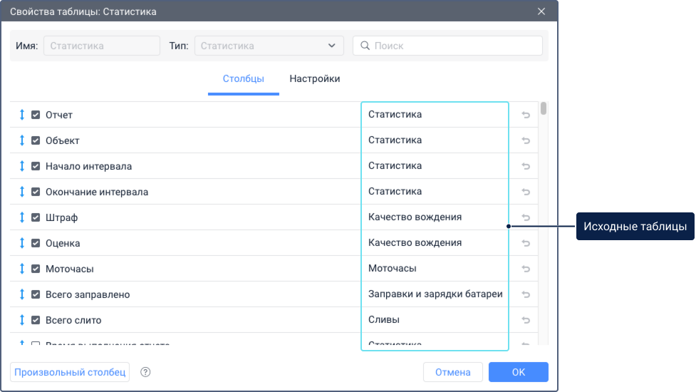

Фильтрация интервалов в исходных таблицах
Исходные таблицы — это таблицы, данные из которых используются для расчета значения строки статистики. Имя исходной таблицы показывается рядом с именем строки на вкладке Столбцы.
Фильтрация позволяет выбрать определенные интервалы таблицы, которые должны учитываться для расчета итогового значения в строке статистики. Интервалы зависят от типа таблицы. В таблице Моточасы интервалами являются периоды работы двигателя согласно датчику моточасов, в таблице Качество вождения — нарушения и т. д. Например, вы можете включить в таблицу только те периоды работы двигателя, когда автомобиль был на стоянке, или только те нарушения, которые длились дольше 1 минуты.

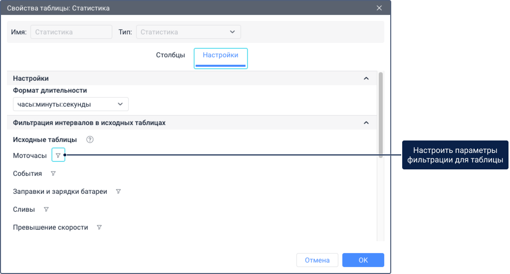

Для настройки фильтрации интервалов в статистике сделайте следующее:
В свойствах таблицы Статистика перейдите на вкладку Настройки.
Нажмите на иконку
рядом с именем исходной таблицы.

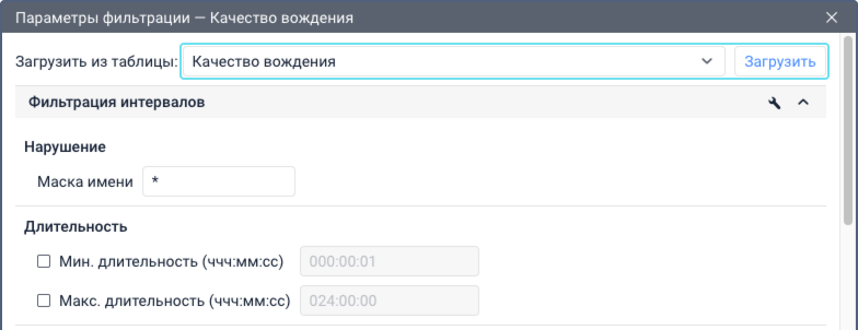

В окне Параметры фильтрации настройте условия для включения интервалов в таблицу. См. описание фильтров на странице Фильтрация интервалов.
Если в шаблоне отчета уже есть таблица с настроенной фильтрацией, вы можете применить ее и к таблице Статистика. Для это выберите нужную таблицу в верхней части окна и нажмите Загрузить.
При необходимости настройте порядок применения фильтров. Для этого нажмите на иконку
в строке Фильтрация интервалов и в списке перетащите фильтры, используя иконку
В результате значения строк статистики, связанных с этой таблицей, пересчитываются в соответствии с настроенной фильтрацией.
