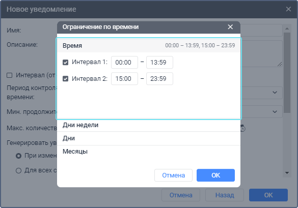

Ограничение по времени
Настройка, позволяющая указать время и выбрать дни и/или месяцы, в которые должны контролироваться параметры уведомления. Например, они могут контролироваться только в рабочие дни и в рабочее время или только по нечетным числам и т. п.  О том, как установить ограничение по времени, читайте ниже .
В отличие от ограничения по времени, которое применяется к параметру Максимальное количество срабатываний, в этом случае при срабатывании уведомления учитывается время формирования сообщения, а не его регистрации на сервере. Поэтому даже если сообщение, которое было сформировано в указанный день или интервал, выгружается из черного ящика в то время, когда параметры уведомления не должны контролироваться, то уведомление все равно срабатывает.  Исключение составляют уведомления типа Тревога и Потеря связи, для которых учитывается время регистрации сообщения на сервере.
Если тревожное состояние началось в указанный день или интервал и его максимальная продолжительность превышена, то уведомление приходит даже в том случае, если тревожное состояние завершилось в то время, когда параметры уведомления не должны контролироваться.
Чтобы установить ограничение по времени, выполните следующие шаги:
  1. Щелкните по иконке .
  2. Укажите временны́е ограничения в описанных ниже блоках. Чтобы развернуть блок, щелкните по нему.
    Блок
    Описание
    Время
    Укажите, в какой интервал времени в течение дня должны контролироваться параметры уведомления. Можно указать два интервала.
    Последняя минута указанного интервала входит в ограничение. Например, при указании ограничения по времени с 00:00 до 13:59 также учитывается интервал с 13:59:00 по 13:59:59.
    Чтобы поля интервалов стали активными, поставьте перед ними галочку.
    Дни недели
    Выберите дни недели, по которым должны контролироваться параметры уведомления.
    Дни
    Выберите числа месяца, по которым необходимо отслеживать параметры уведомления. Чтобы выбрать все нечетные или четные числа сразу, нажмите на иконку или соответственно. Чтобы очистить выбор, щелкните по иконке .
    Месяцы
    Выберите месяцы, в которые  должны контролироваться параметры уведомления.
  3. Нажмите ОК , чтобы применить ограничение. Чтобы закрыть окно без сохранения изменений, щелкните по иконке или нажмите Отмена .
Если вы указали ограничение только в блоке Время , то параметры уведомления контролируются каждый день в течение указанных интервалов. Если кроме интервалов вы указали дни и месяцы, система контролирует параметры уведомления в течение указанных интервалов только в эти дни и месяцы. При указании ограничения только в блоке Месяцы параметры уведомления отслеживаются постоянно на протяжении выбранных месяцев.
