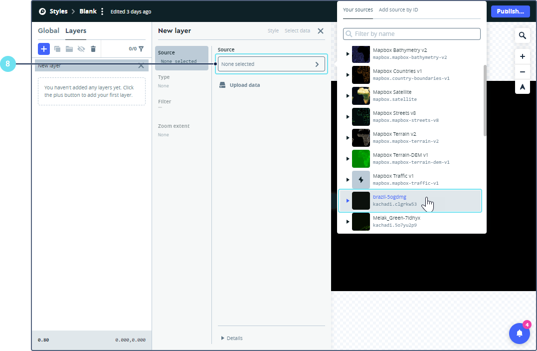

  7. Нажмите на Upload data и загрузите свои данные.
  8. В выпадающем списке Source выберите загруженный файл.

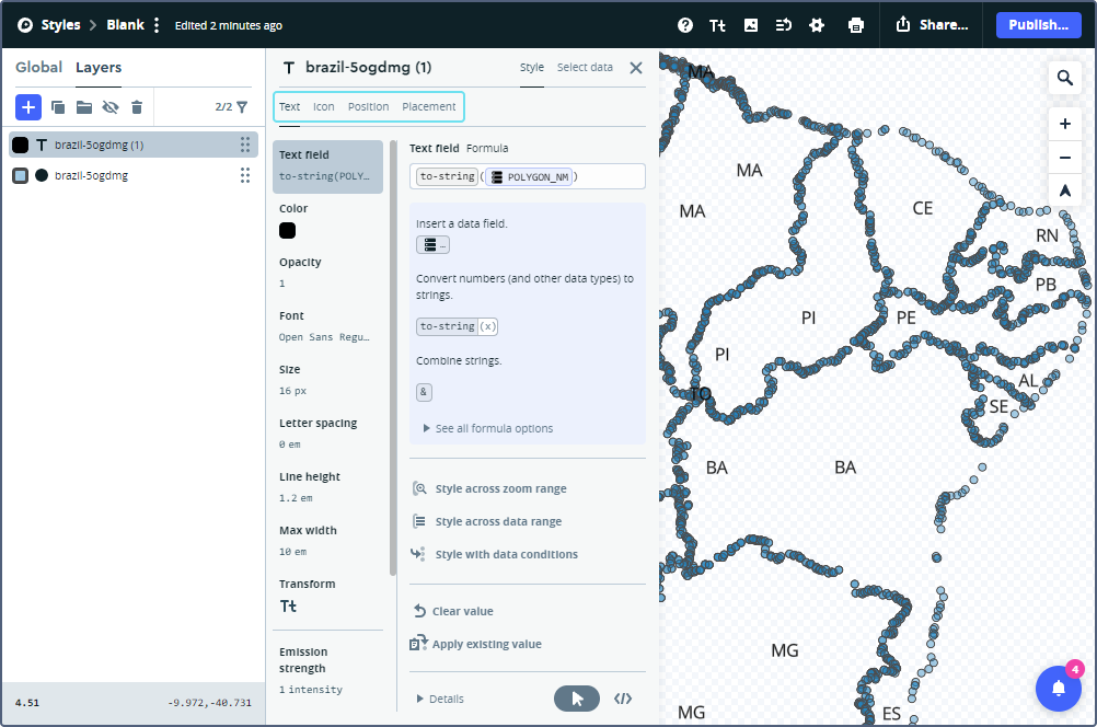

    Чтобы добавить подписи и настроить их стиль, выполните следующие действия:
    • Добавьте тот же или другой слой, который содержит таблицу атрибутов с необходимыми для подписей полями. Выберите тип Symbol.
    • На вкладке Style в разделе Text field щелкните по Insert a data field и выберите нужное поле (в примере это POLYGON_NM).
    • Настройте вид подписей на вкладках Text, Icon, Position и Placement.
