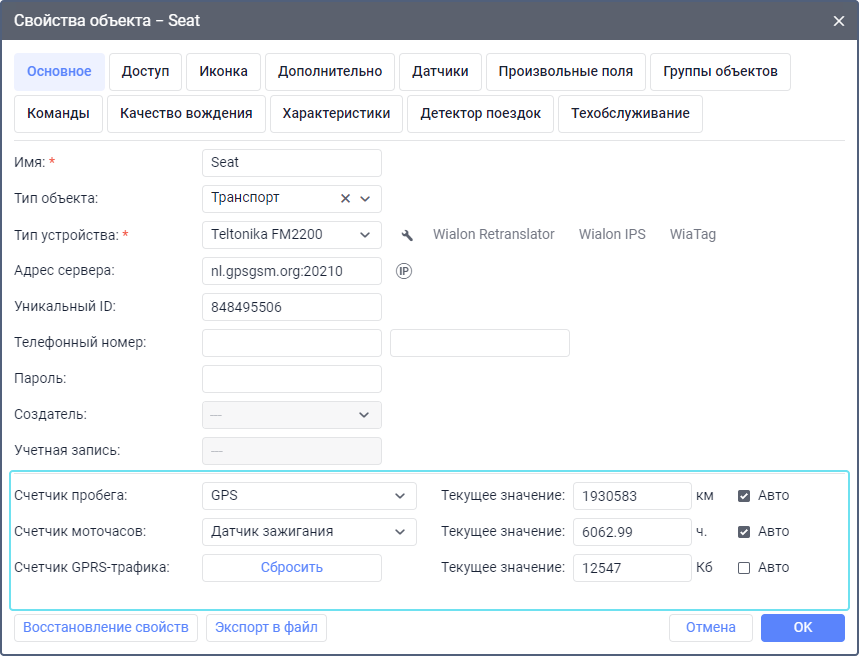

На вкладке Основное, кроме прочих свойств, вы можете настроить счётчики пробега, моточасов и трафика GPRS.

Вы можете выбрать один из следующих методов расчета пробега:
МетодОписание
GPS
Расчёт по GPS-координатам (возможен для любого объекта).
Датчик пробега
Расчет по датчику пробега.
Относительный одометрРасчет по датчику Относительный одометр, который учитывает пройденное расстояние с момента получения последнего сообщения.
GPS + датчик зажиганияРасчет по GPS-координатам с учетом показаний датчика зажигания.
При использовании методов GPS и GPS + датчик зажигания для расчета пробега учитывается высота над уровнем моря. Однако если разница между ее значениями из последнего и предыдущего сообщений превышает 500 м, высота не учитывается.
Eсли для датчика (в том числе датчика-валидатора) нужен параметр из предыдущего сообщения, то он не может использоваться для расчета пробега. Исключением является относительный одометр.
Выбранный метод расчета влияет на данные в отчетах (пробег, длительность), треках (пробег) и сообщениях (расстояние). Если выбран расчет пробега по какому-либо датчику, которого нет у объекта, то значения пробега равны нулю.
