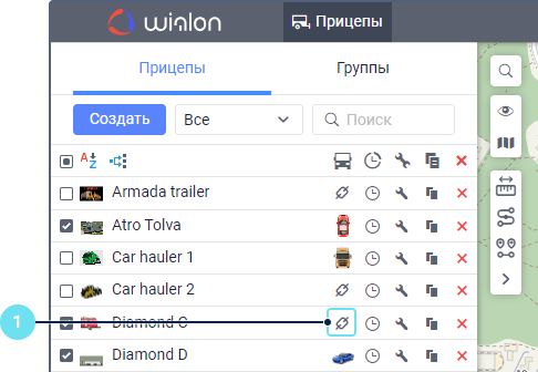

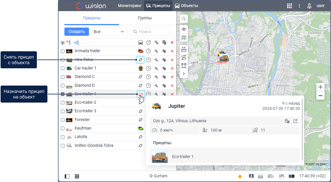

  1. Щелкните по иконке  напротив необходимого прицепа в списке прицепов или их групп. Если у вас нет права доступа Создание, редактирование и удаление прицепов на ресурс, то иконка неактивна ().

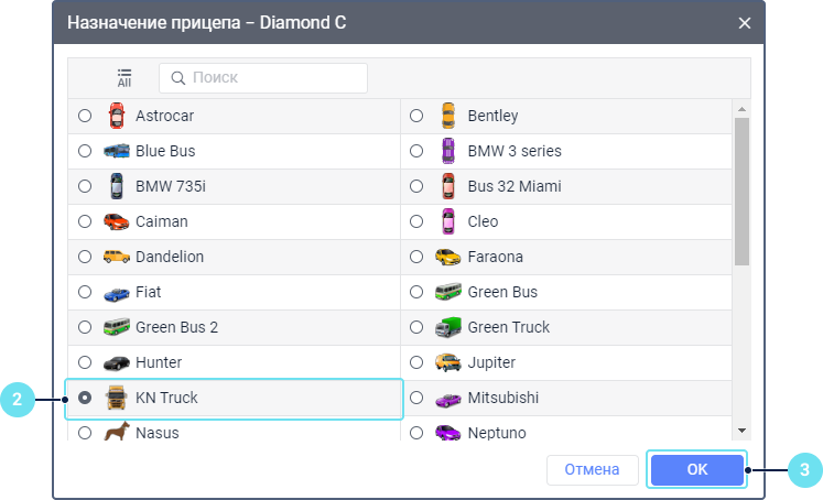

  2. В открывшемся окне выберите объект, на который необходимо назначить прицеп. Здесь показываются объекты из рабочего списка на вкладке Мониторинг. Если в списке нет объектов, нажмите на иконку   слева от поиска. Если объекты все равно не показываются в списке, значит, у вас нет права доступа Просмотр элемента и его основных свойств на них.
  3. Нажмите OK.
После этого в строке прицепа показывается иконка выбранного объекта.

Чтобы снять прицеп с объекта, наведите курсор на иконку объекта в строке прицепа и щелкните по иконке .

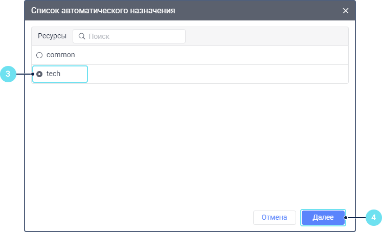

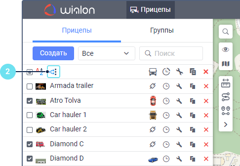

  2. На вкладке Прицепы щелкните по иконке .
  3. В списке ресурсов выберите тот, прицепы которого должны назначаться автоматически. Чтобы узнать, какие прицепы принадлежат определенному ресурсу, примените фильтр по ресурсу к списку прицепов (расположен справа от кнопки Создать).
  4. Нажмите на кнопку Далее.
  5. Отметьте объекты или группы объектов, на которые водители выбранного ресурса должны назначаться автоматически. Для переключения между списками объектов и их групп используйте иконку /. Подробнее о выборе объектов читайте на странице Создание заданий.
  6. Нажмите ОК.

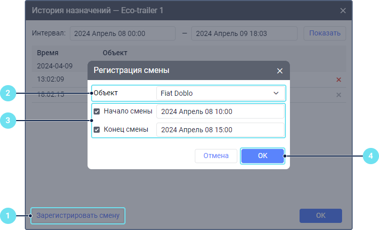

Чтобы вручную создать запись о назначении прицепа в прошлом, выполните следующие шаги:
  1. Нажмите на кнопку Зарегистрировать смену.
  2. В выпадающем списке выберите объект.
  3. Укажите время начала и/или конца смены. Чтобы активировать поле конца смены, поставьте перед ним галочку.
  4. Нажмите ОК.
