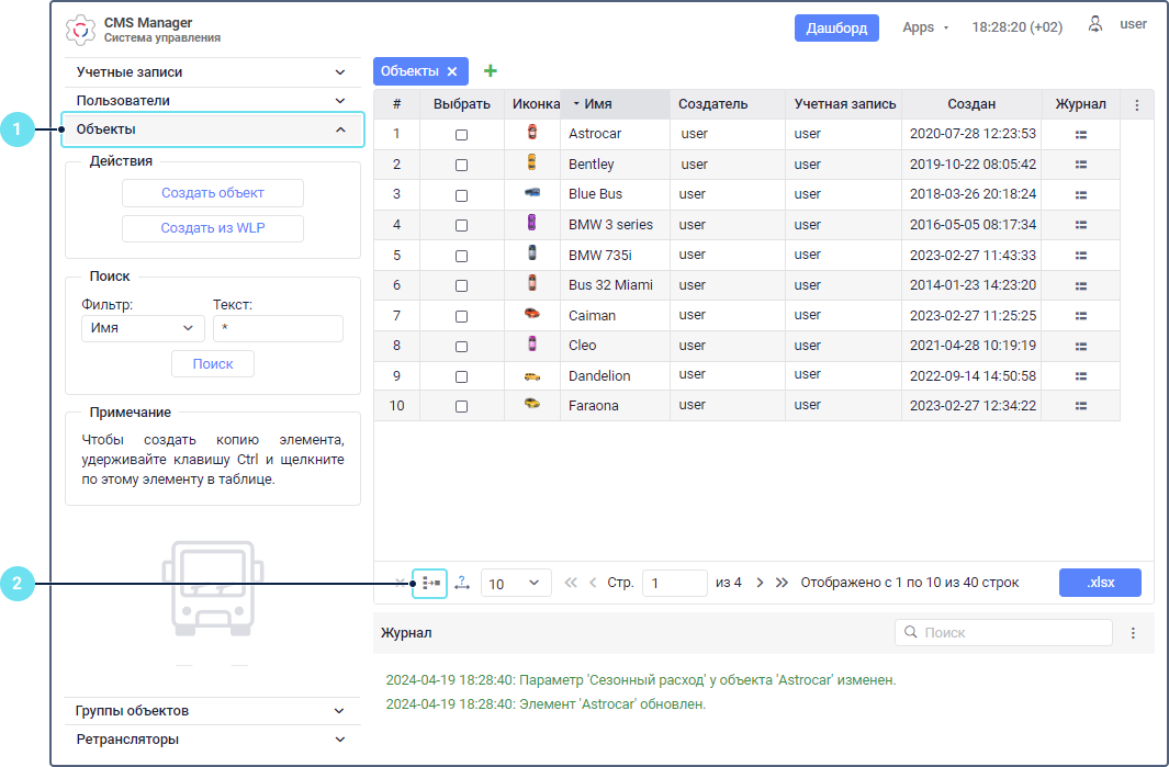

Чтобы перенести объекты в другую учетную запись, выполните следующие действия.
  1. Откройте раздел Объекты.
  2. Нажмите на иконку Сменить учетную запись ().

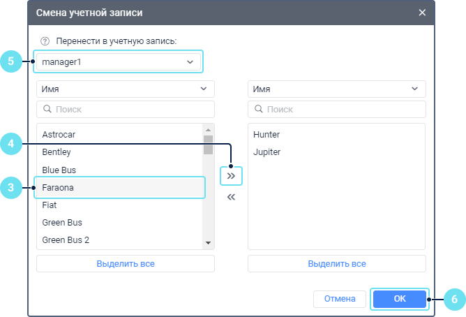

  3. В левом списке выберите объекты, которые необходимо перенести в другую учетную запись. Для поиска нужного объекта можно воспользоваться динамическим фильтром над списком.
  4. Перенесите выбранные объекты из левого списка в правый с помощью двойного щелчка или иконки .
  5. Выберите учетную запись, в которую необходимо перенести объекты. В выпадающем списке показываются только те учетные записи, в которые можно перенести все выбранные объекты.
  6. Нажмите ОК.
В результате у перенесенных объектов изменяется учетная запись и создатель, а у учетных записей — количество созданных и доступных объектов. Вместе с объектом переносится вся его история, то есть база данных с сообщениями от него. Также переносятся все настройки в свойствах объекта, включая права доступа.
