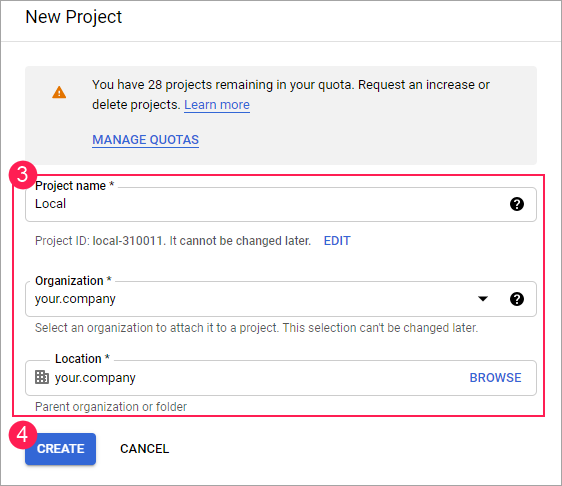

  3. Укажите имя проекта (Project name), название организации (Organization) и место расположения проекта (Location). Если вы используете личную учетную запись, то поле Organization не показывается.
  4. Нажмите на Create.

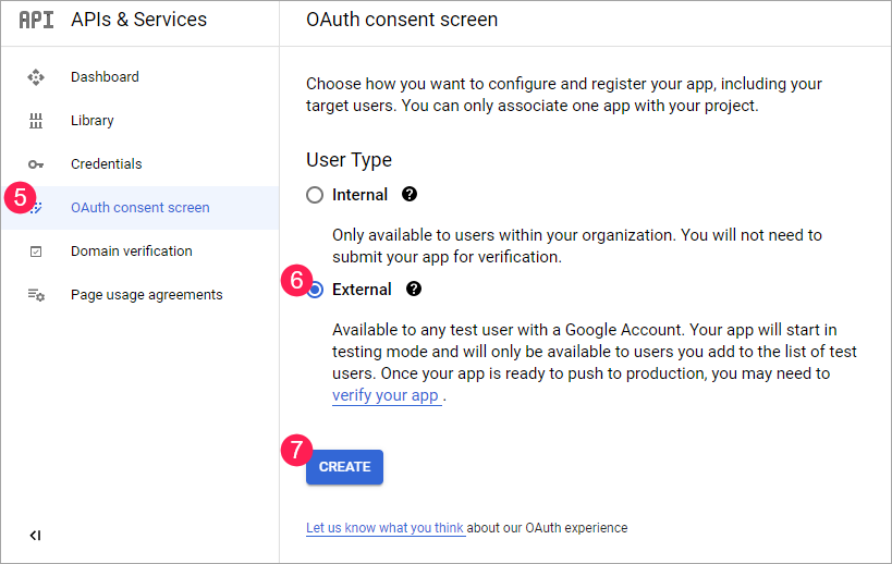

  5. Откройте вкладку OAuth consent screen.
  6. В списке выберите тип пользователей External.
  7. Нажмите на Create.

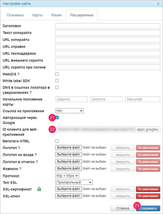

  21. В системе администрирования на вкладке Wialon найдите сайт мониторинга (тип Wialon Web), для доступа в который вы хотите использовать авторизацию через Google, и нажмите на кнопку Изменить напротив его имени. На вкладке Расширенные настроек сайта включите опцию Авторизация через Google.
    Для выбранного сайта мониторинга должен использоваться протокол https.
  22. В поле ID клиента для веб-приложения вставьте скопированный ID клиента.
  23. Нажмите на Сохранить.

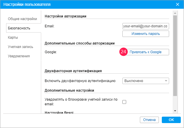

  24. Авторизуйтесь на сайте мониторинга от имени пользователя, для которого необходимо настроить авторизацию через Google. В настройках пользователя на вкладке Безопасность нажмите на кнопку Привязать к Google.

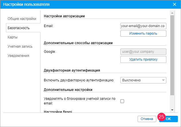

  25. Выберите учетную запись Google, которую вы хотите использовать для авторизации, и нажмите ОК.

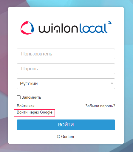

В результате на странице входа в систему мониторинга показывается надпись Войти через Google, которая позволяет авторизоваться в системе с помощью привязанной учетной записи Google.
