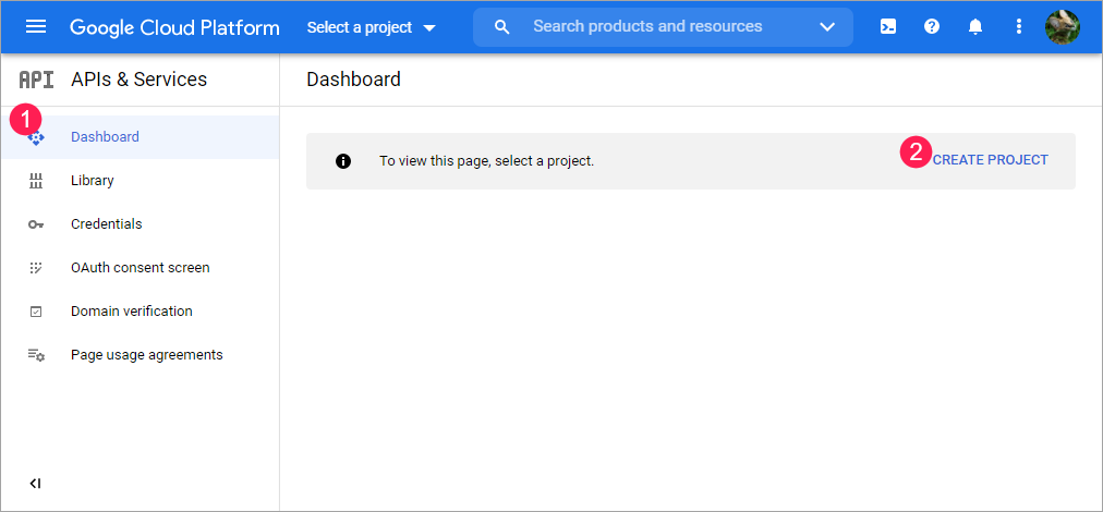

  1. Откройте страницу Google Cloud Platform и войдите в учетную запись Google. По умолчанию открыта вкладка Dashboard.
  2. Нажмите на Create project.

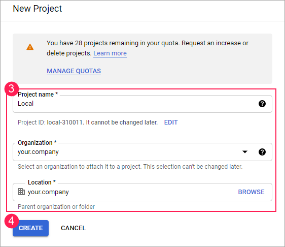

  3. Укажите имя проекта (Project name), название организации (Organization) и место расположения проекта (Location). Если вы используете личную учетную запись, то поле Organization не показывается.
  4. Нажмите на Create.

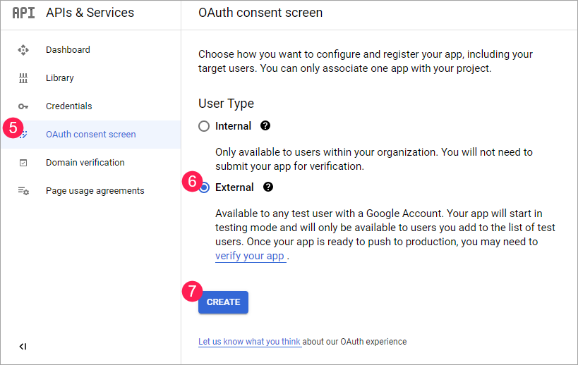

  5. Откройте вкладку OAuth consent screen.
  6. В списке выберите тип пользователей External.
  7. Нажмите на Create.

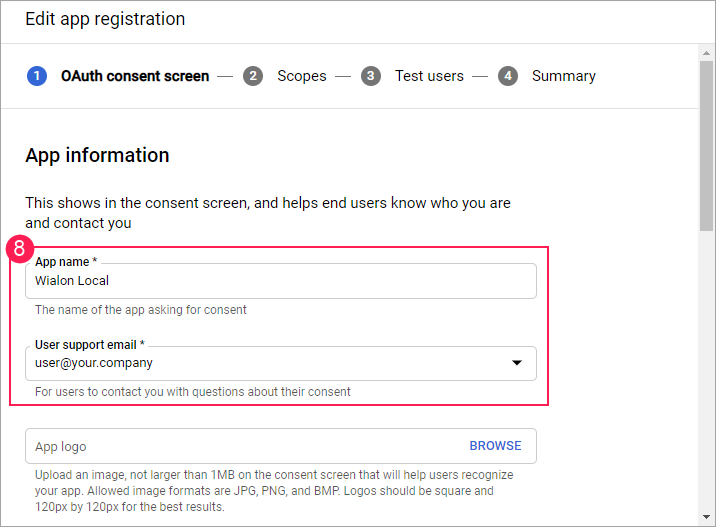

  8. Укажите имя приложения (App Name) и адрес электронной почты для связи с пользователями (User support email).

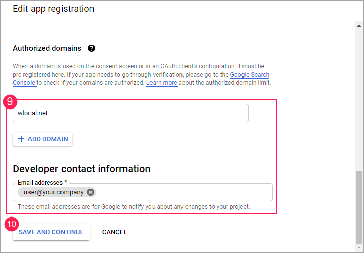

  9. Внизу страницы укажите имя домена сайта мониторинга и адрес электронной почты для связи с Google.
  10. Нажмите на Save and continue.

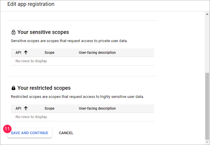

  11. При необходимости настройте области действия (Scopes) и нажмите на Save and continue.

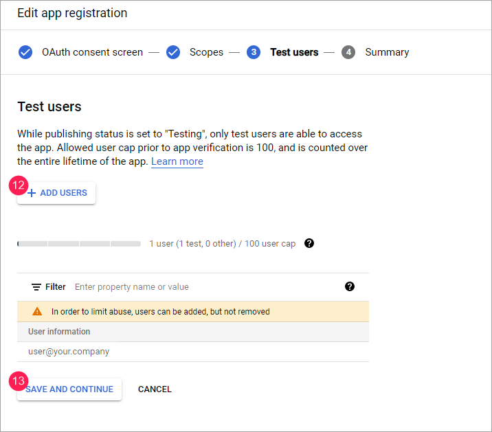

  12. При необходимости добавьте тестовых пользователей, которые смогут получить доступ к проекту до его публикации.
  13. Нажмите на Save and continue.

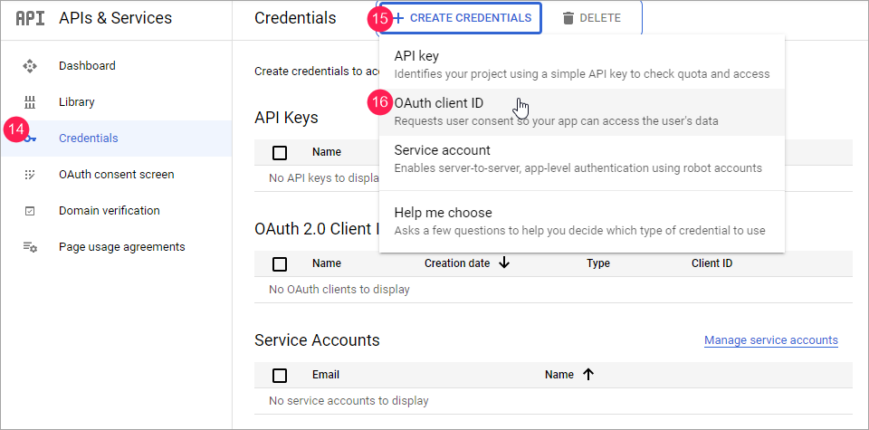

  14. Откройте вкладку Credentials.
  15. Нажмите на Create credentials, чтобы указать авторизационные данные.
  16. Выберите Oauth client ID.

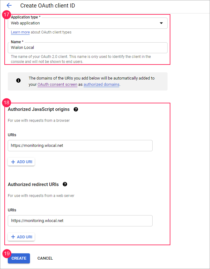

  17. Выберите тип приложения и укажите его имя.
  18. В полях Authorized JavaScript origins и Authorized redirect URIs введите URI сайта мониторинга (должен быть https).
  19. Нажмите на Create.

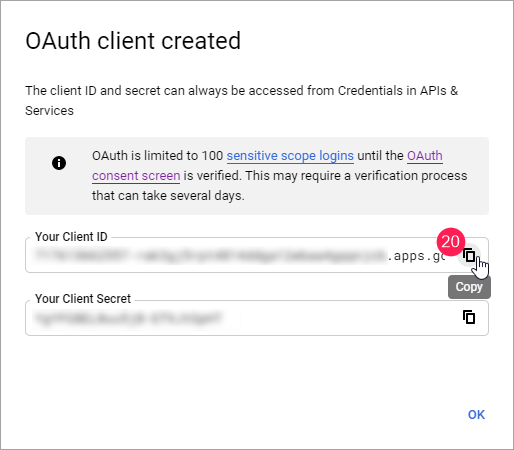

  20. Скопируйте ID клиента из поля Your Client ID.

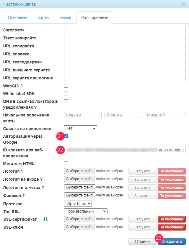

  21. В системе администрирования на вкладке Wialon найдите сайт мониторинга (тип Wialon Web), для доступа в который вы хотите использовать авторизацию через Google, и нажмите на кнопку Изменить напротив его имени. На вкладке Расширенные настроек сайта включите опцию Авторизация через Google.
    Для выбранного сайта мониторинга должен использоваться протокол https.
  22. В поле ID клиента для веб-приложения вставьте скопированный ID клиента.
  23. Нажмите на Сохранить.

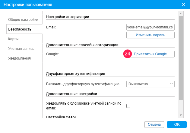

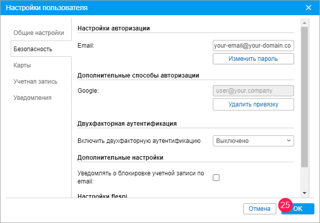

  24. Авторизуйтесь на сайте мониторинга от имени пользователя, для которого необходимо настроить авторизацию через Google. В настройках пользователя на вкладке Безопасность нажмите на кнопку Привязать к Google.
  25. Выберите учетную запись Google, которую вы хотите использовать для авторизации, и нажмите ОК.

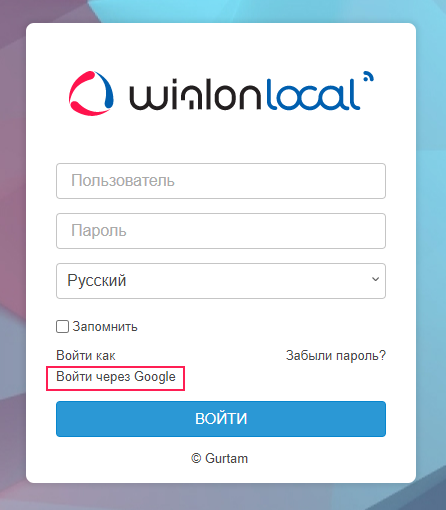

В результате на странице входа в систему мониторинга показывается надпись Войти через Google, которая позволяет авторизоваться в системе с помощью привязанной учетной записи Google.
