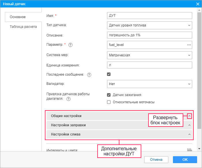

Дополнительные настройки ДУТ
Датчик уровня топлива имеет дополнительные настройки, которые содержатся в трех вложенных блоках: Общие настройки, Настройки заправок, Настройки сливов.
Общие настройки
