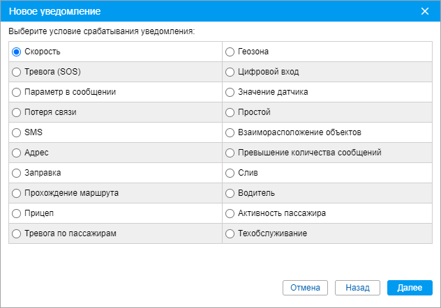

Типы уведомлений
Существуют различные условия срабатывания уведомления.

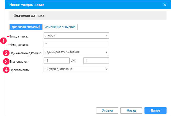

Значение датчика
Для этого типа уведомлений доступно два способа контроля:
- Диапазон значений — позволяет указать диапазон значений датчика, чтобы контролировать, попадают ли в него полученные значения;
- Изменение значения — позволяет указать одно значение, чтобы контролировать, превышают ли его полученные значения.
Для способа Диапазон значений выполните следующие шаги:
В выпадающем списке выберите тип датчика и/или в поле Имя датчика укажите маску его имени, используя специальные символы (* и ?).
В выпадающем списке Одинаковые датчики выберите одну из доступных опций:
- Суммировать значения — значения всех датчиков выбранного типа и/или датчиков с одинаковой маской имени суммируются. Таким образом, перед срабатыванием уведомления учитывается сумма всех значений.
- Считать отдельно — значения всех датчиков выбранного типа и/или с одинаковой указанной маской имени контролируются отдельно.
Укажите минимальное и максимальное значения датчика.
Выберите тип срабатывания:
- Внутри диапазона — уведомление срабатывает при получении значений, которые попадают в указанный диапазон, в том числе значения, указанные в качестве минимального и максимального.
- За пределами диапазона — уведомление срабатывает при получении значений, которые не попадают в указанный диапазон.
